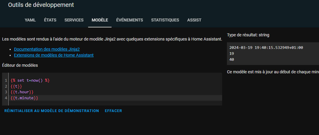

now() donne la date et l’heure
x.hour donne l’heure uniquement, idem pour minutes etc
Donc tu compares les heures avec l’heure de ton input …et les minutes avec les minutes par ex, ou les heures * 60 + minutes

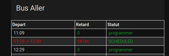

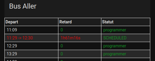

bus_dateheure
1h61m16s :grin: Y’a pas un léger problème ? :wink:
C’est pas faux, …
Afficher de manière jolie dans plusieurs cas est pas toujours facile , …
Dans cet exemple, j’ai 4 cas possible :
  • pas de retard
  • retard de moins de 60s,
  • retard de moins d’1h
  • retard de plus d’une heure
J’avoue que j’ai pas eu souvent des retard > 1h donc, pour tester , …
J’ai pas mis a jour le sensor pour pouvoir comparer : (j’ai aussi supprimer les secondes car si plus d’une heure de retard, on est plus a une minute près ,… )
