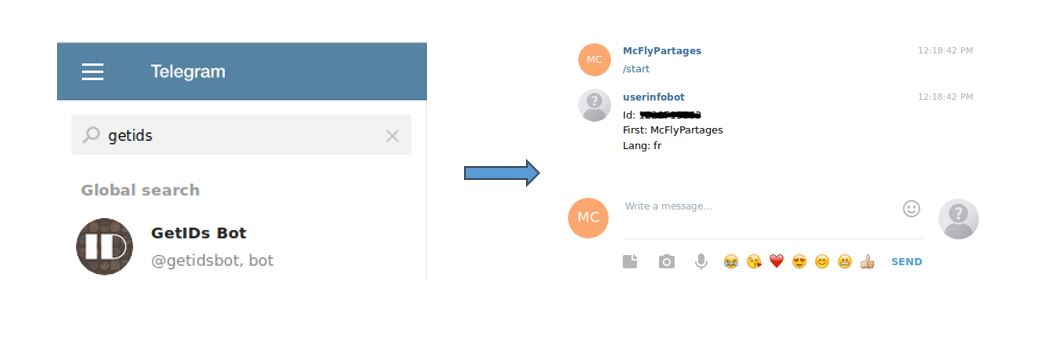

Dans le doute vérifier que le token est bon et également le chat ID, pour ce dernier si tu veux t’en assurer :
Dans l’app Telegram sur smartphone ou PC, envoie un message dans le chat que tu partages avec ton bot et dans la foulée accède à l’API de ton bot en utilisant cette URL (à adapter avec ton token) :
https://api.telegram.org/bot<token>/getUpdates
Tu devrais voir apparaître en retour le message que tu viens d’envoyer et surtout le chat ID correspondant.
Réadapte ta config au besoin puis reboot de HA.
Il y a des chance que tu n’est pas utilisé le bon getidsbot
c’est celui là :
Tu peux tenter également la solution d’ @Integra ci dessus.

L id est pas bon et je comprend pas pourquoi
Du coup je prend update id ou l id?
Parfait !
Mmmhhh je me souviens plus du format de la réponse que te donne l’API, tu peux poster une capture d’écran stp ? (en veillant bien à masquer les codes évidemment)
De mémoire tu as un champs « chat: » et en dessous « id: » et je crois que c’est celui là qu’il faut prendre, mais plus sûr du tout.
c’est l’id et non l’update_id
