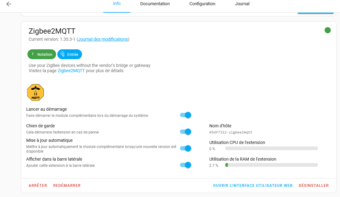

Tu vas dans paramètres, modules complémentaires, tu cliques sur Z2M: tu vas tomber là dessus:
tu cliques sur lancer au démarrage.
tu arrêtes Z2M.

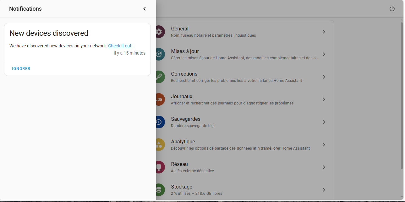

et quand je redemarre home assistant on me demande rien
En fait, tu auras un message dans Notifications.

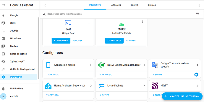

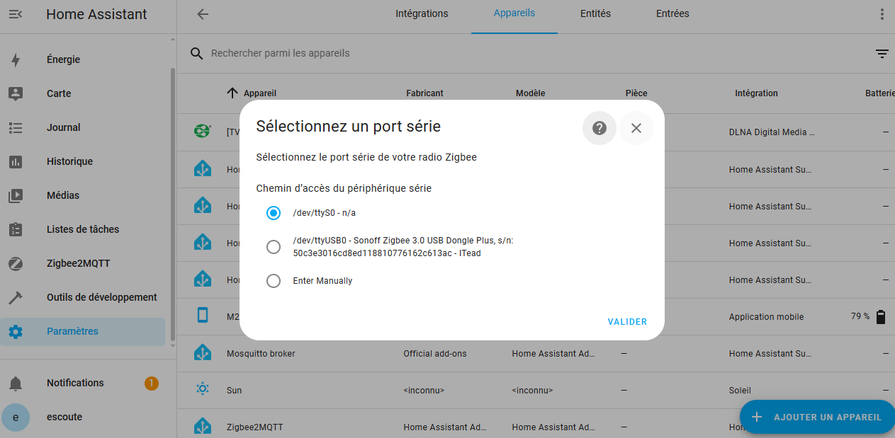

la quand je vais dans paramètre/appareil/ ajouter un appareil et que je recherche zha Jai ca:
Non, tu n’installes pas ZHA car tu as choisi Z2M. tu annules.

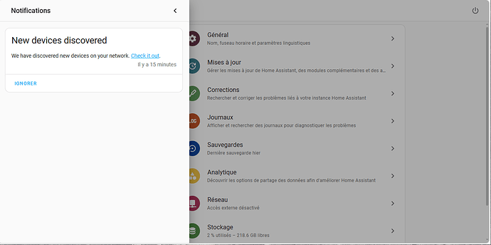

jai ca après redémarrage
tu laisses de coté. tu ignores puisque tu veux installer Z2M.

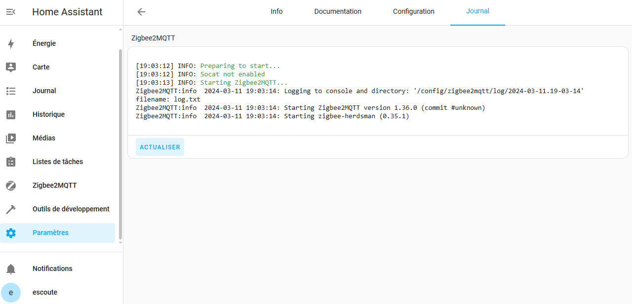

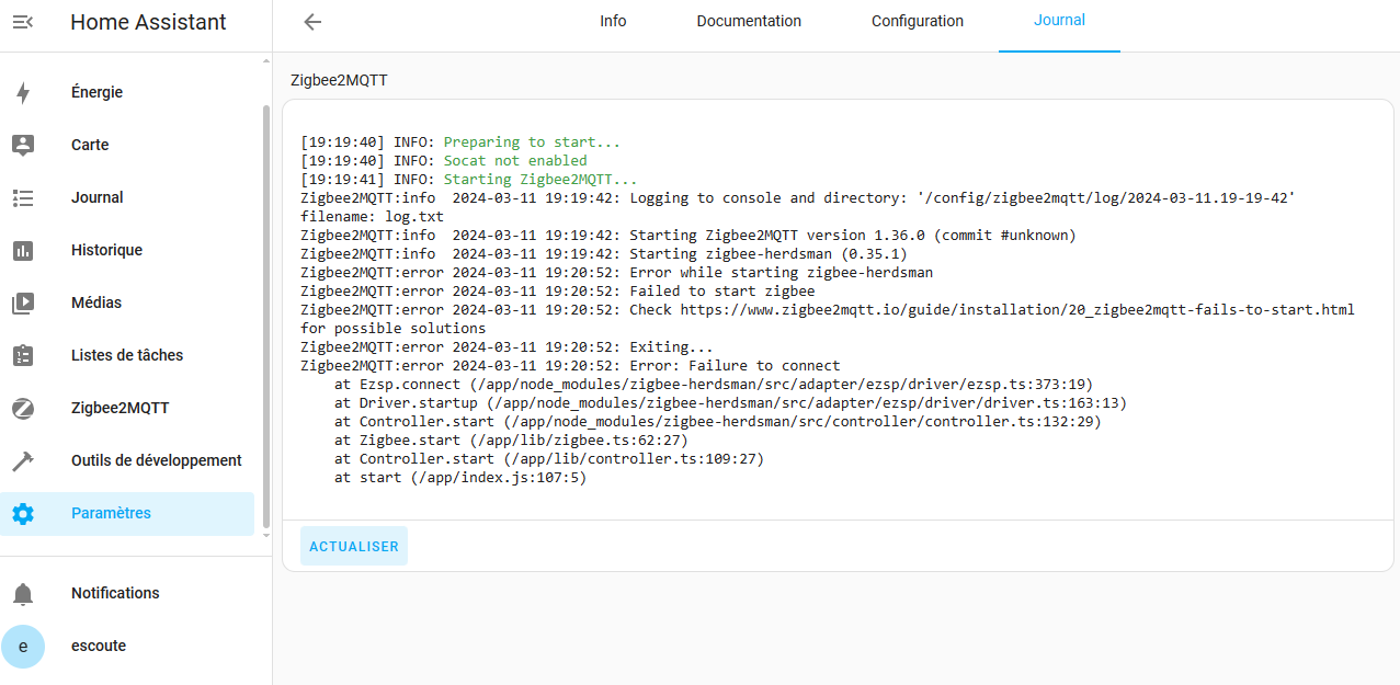

j’ai toujours les même messages :rage:
Actualises le journal, je pense que tu vas trop vite.
Re appuie sur actualiser dans le journal de Z2M, pour voir la suite des journaux .

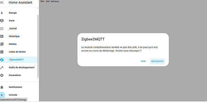

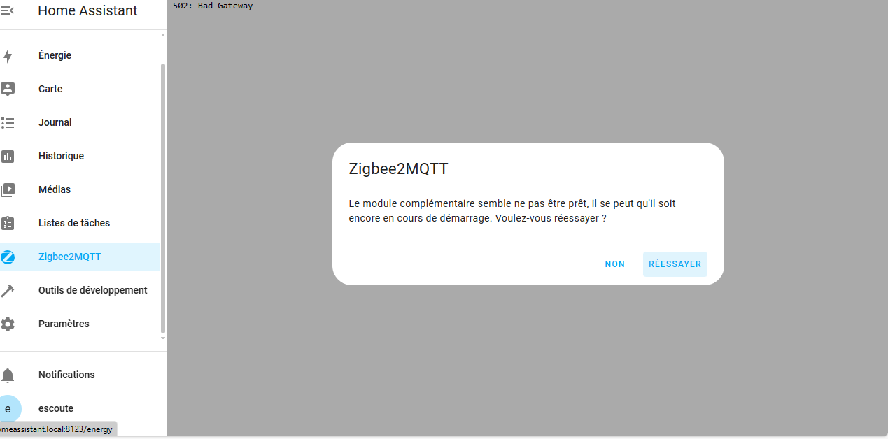

j’ai ca ,parcontre si je veux aller sur l’interface utilisateur web ,j’ai le message d’erreur :

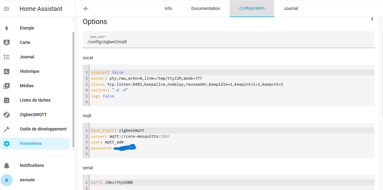

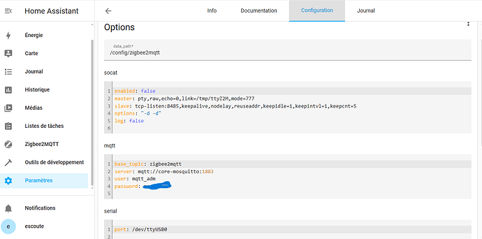

Montre ta configuration de Z2M ?
ta pas mis adapter: ezsp dans la configue du serial ?
je crois qu’il a la sonoff P.
oui, je pensais qu’il avait mis l’option adapter: ezsp alors qu’il a la P et que ca causait le soucis de démarrage. Mais il la pas l’option donc , c’est pas le soucis.

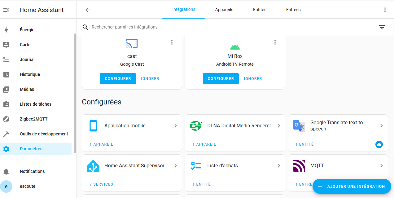

Faut ignorer ZHA . il doit bloquer. Dans paramètres / appareils et service . Ignore ZHA.
pourtant je l’ai plus

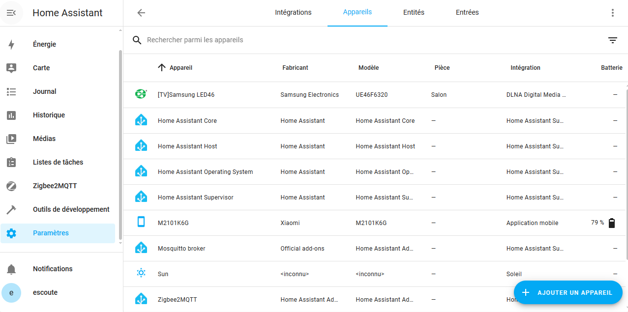

et dans appareil non plus
