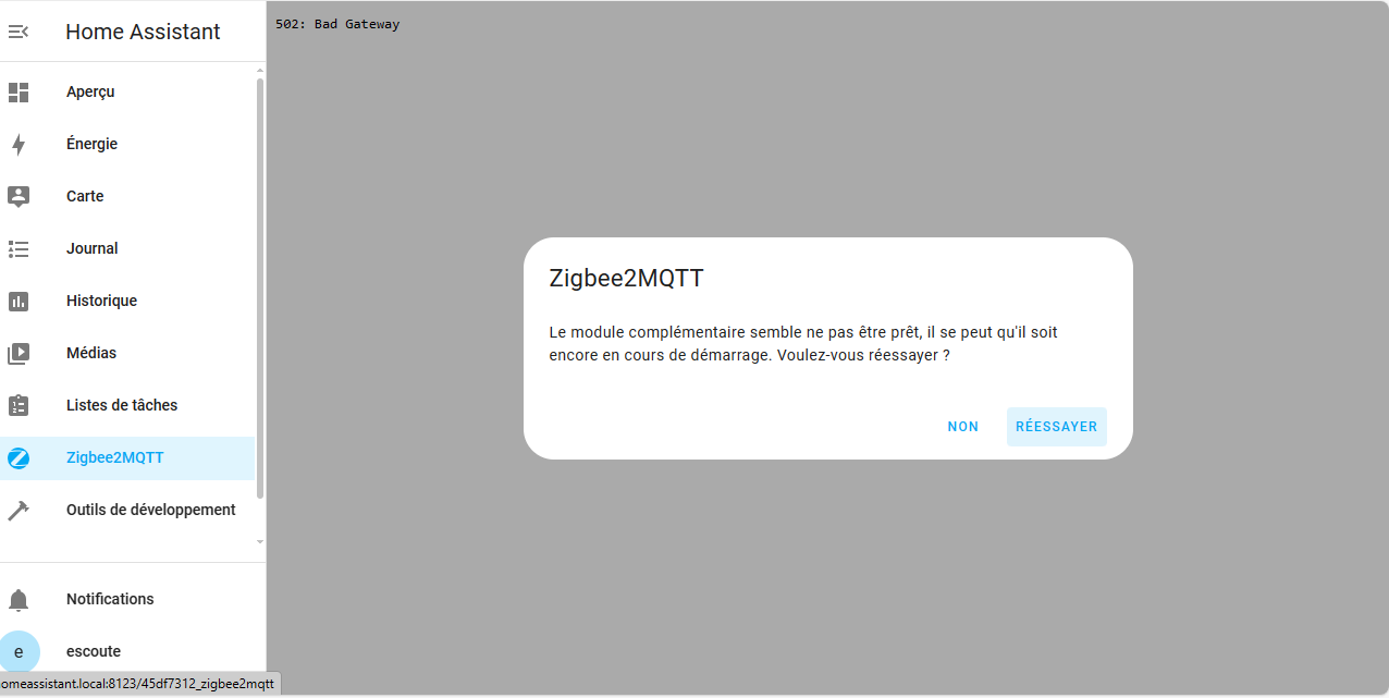

bonjour,
après plusieurs tuto ,vidéo pour installer zigbee2mqtt ,j’arrive toujours au meme point avec un message d’erreur.
dernier essai avec ce tuto:
Comment installer MQTT et Zigbee2MQTT sur Home Assistant 2024? (domo-blog.fr)

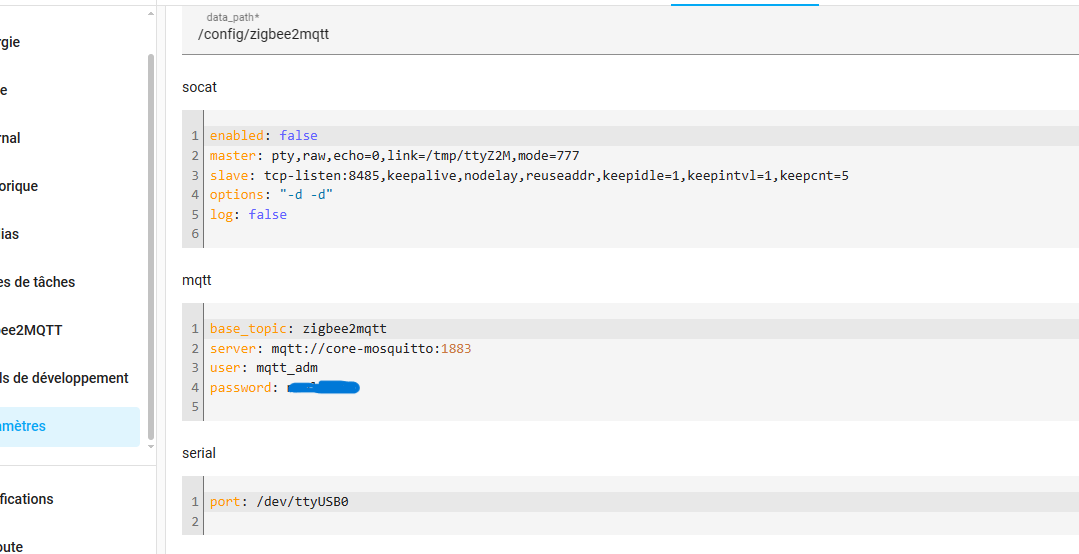

voici ma config zigbee2mqtt et son journal:

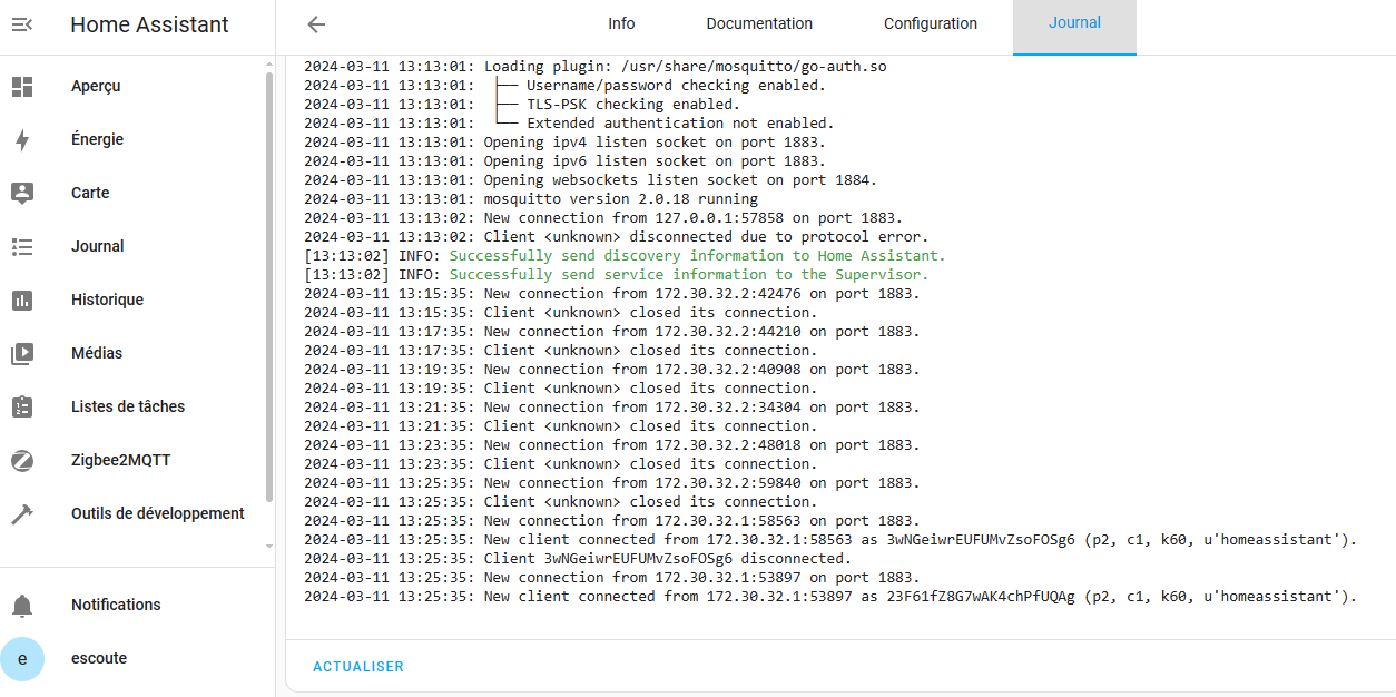

et voici le journal de mqtt
je précise que je suis débutant ,c’est mon premier home assistant :sweat_smile:
merci aux âmes charitable pour leur aide :hugs:

Salut, parfois il faut attendre un peu avant d’accéder à l’interface de Z2M.
Réactualise les logs de Z2M pour voir si çà a bien démarré.

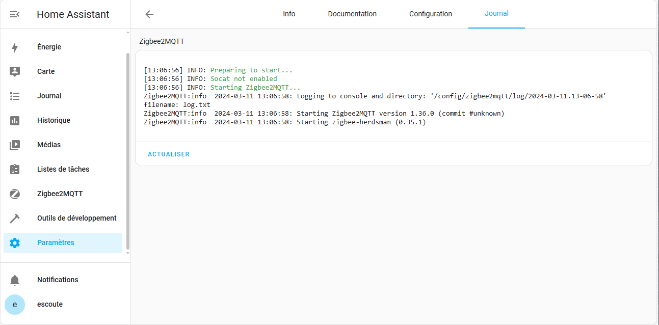

j’ai essayé d’actualisé mais ca ne change rien ,l’addon s’arrête même
partage tes logs stp.
désolé je ne sais pas si c’est bien cela que tu me demande:

il faut éviter de mettre un /dev/ttymachin, l’usb se renumérote à chaque reboot… et pas toujours dans le bon ordre. par contre, le device placé dans /dev/serial/by-id/ gardera le même nom tout au long de sa vie.

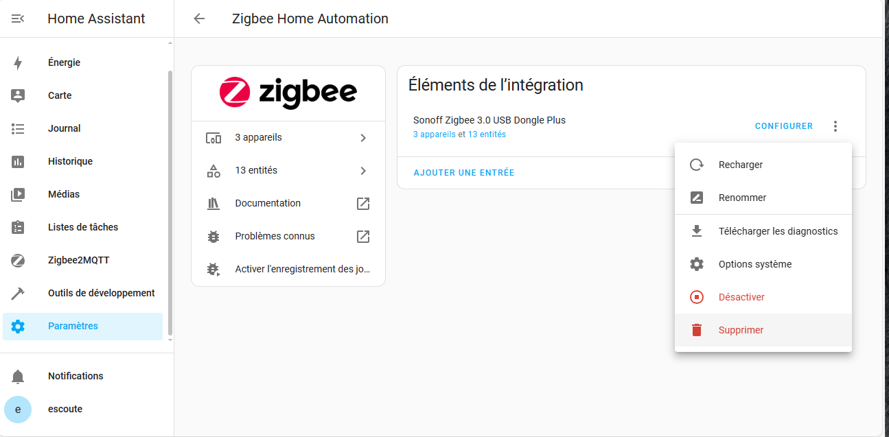

dans les logs, ils parle de zha. :
« /usr/src/homeassistant/homeassistant/components/zha/core/cluster_handlers/homeautomation.py », line 127, in async_update
result = await self.get_attributes(attrs, from_cache=False, only_cache=False)
c’est soit zha, soit zigbee2mqtt. les deux c’est pas possible.
ok ,comment tu utilise les balises? désolé de mon ignorance
d’accord, du coup faut que je supprime zha?
oui tu ne peux pas avoir les2 sur une seule clé.
oui, zha est l’intégration zigbee d’origine, il faut la retirer si tu veux mettre une autre intégration zigbee que celle inclue dans Home Assistant.
d’accord merci, je supprime cela?
soit tu le laisse et tu l’utilise comme il l’est, soit tu le supprime et tu aura a réappairer tes devices sous zigbee2mqtt
d’accord ,avec votre expérience quelle est le mieux a garder?
pour un usage normal, je garderais ZHA.
plus simple à gérer.
je garderai Z2M, plus de matériel compatible, ajout de nouveau matériel plus rapide que ZHA.
Menu plus conviviale, schéma réseau plus clair. C’est pas compliquer a gérer.
en plus ta une Sonoff P, top pour Z2M.

Le journal est celui de HA, faut regarder le journal dans le module complémentaire de Z2M.
Les erreur que ta, vienne de ZHA.
Je stoperai Z2M. décocher l’option démarrer automatiquement dans le module Z2M.
Supprimer ZHA et redémarrer HA.
Ignorer la découverte de ZHA, et relancer Z2M.
comment tu fais pour désactiver la découverte automatique, je ne trouve pas le configuration.yaml?
