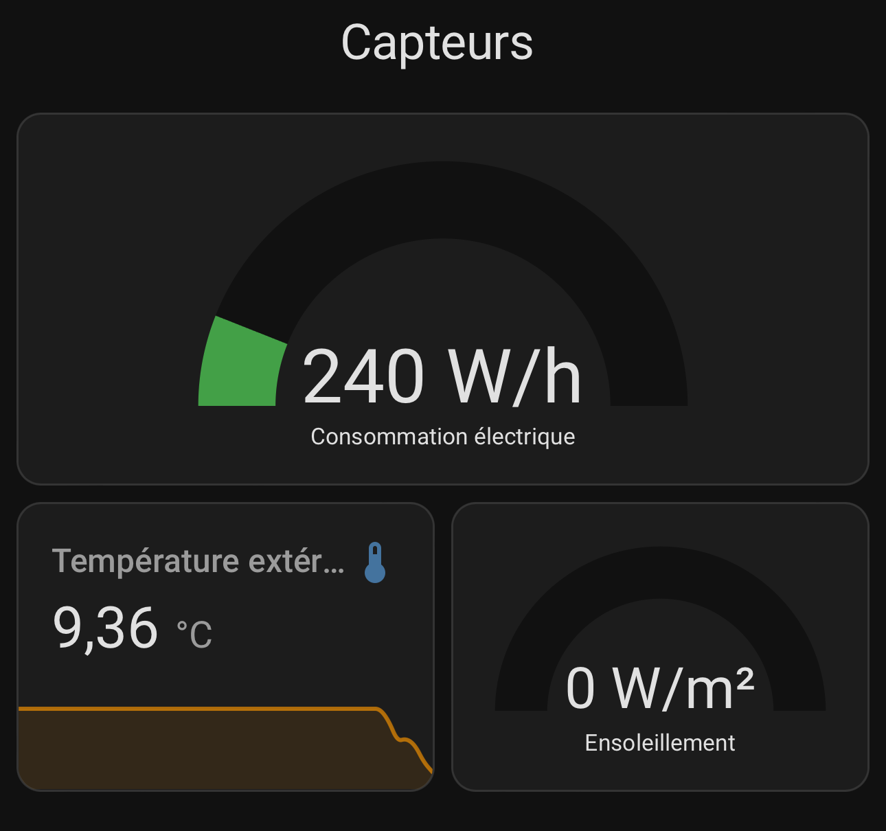

Idem pour les capteurs de température et d’ensoleillement, j’ai bien les objets mais pas de nom (sauf : Mosquitto broker)

- Dans l’idée se serait d’avoir les name de renseigné dès l’initialisation des objet mqtt, se serait top et d’avoir aussi le retour de l’unité (degC pour le thermo et W/m2 pour le Sun) actuellement on a déjà les valeurs c’est pas mal mais il manque ces infos
