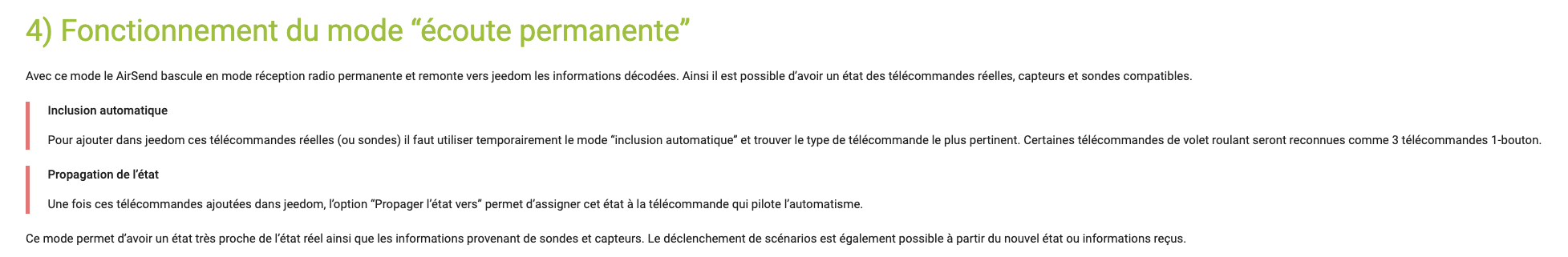

En fait j’ai l’impression que c’est avec le mode ecoute permanente que Jeedom peut avoir l’info pour tes interrupteurs physiques non ? je ne comprenait pas comment tu pouvais avoir l’info physique sans retour d’état
Jeeconnect c’est plus ni moins qu’une application mobile comme peut l’être Companion chez HA.
Donc ca veut dire que l’intelligence était coté plugin Airsend. L’integration Airsend venant directement du fabricant, je suppose qu’il a intégré les mêmes fonctionnalité coté HA et coté Jeedom non ?

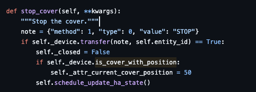

Si je regarde le code de l’integration Airsend, le fait de stopper le volet qui positionne à 50% l’attribut current_cover_position semble bien exister dans l’intégration comme pour Jeedom
CleanShot 2024-10-04 at 19.16.51
Mais par contre cet attribut n’est disponible que pour certains volets qui sont considéré comme avec position :

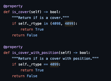

Les rtype 4098 et 4099 sont considéré comme volet. Si ton device est de type cover.xxxx alors il est bien considéré comme un volet.
Par contre, seul le rtype 4099 supporte le current_cover_position qui passe à 50% quand tu stoppe.
J’ai regardé le code du plugin Jeedom et ils semblent pas faire cette différence entre 4098 et 4099 sur la position, donc ca pourrait expliqué une différence de comportement si le rtype de ton volet est 4098.

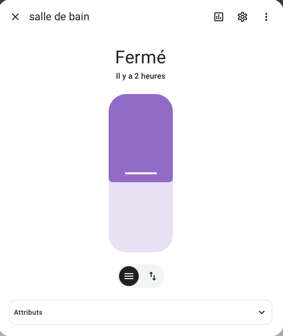

Mais la je galère grave, a ne plus rien comprendre. J’ai monter un système de test
j’ai installé AirSend pas de soucis, j’ai récupéré le fichier .yaml
Les volets sont bien visible.

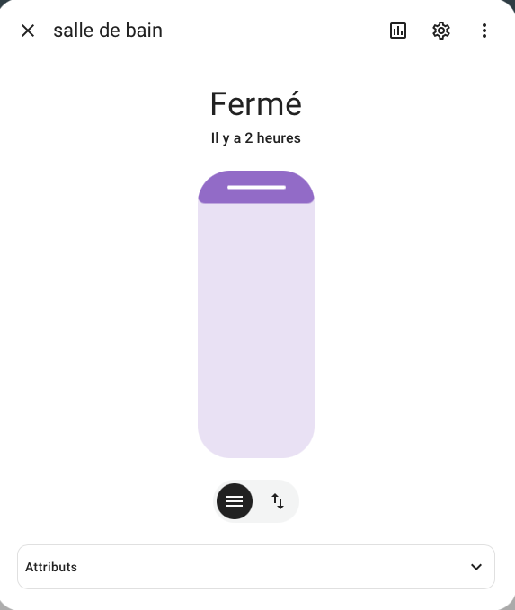

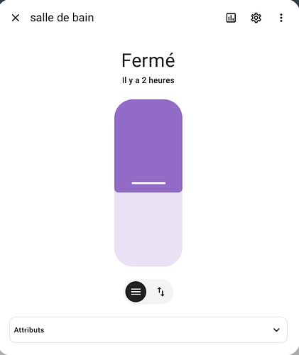

Je peux actionner Up/Stop/Down et ça fonctionne, mais le status du volet reste toujours Fermé :smiling_face_with_tear:
Par contre j’ai modifié type 4098 par 4099, et la je vois bien l’icône du volet être mis a jour en fonction de up/stop/down.
J’ai surement loupé un truc mais lequel .
Avec AirSend impossible de trouver la solution pour un retour d’état. Que le volet soit ouvert ou fermé j’ai toujours le status Fermé. Aussi bien avec type 4098 ou 4099.
J’ai alors installé Shutter Card et Row pour tester.
  • avec type 4098, ça fonctionne mais le status reste Fermé.
  • avec type 4099, ça fonctionne également et le status est mis a jour, Ouvert / 50% / Fermé
    et l’icône Shutter Row est aussi mise a jour.
Pour le changement de type j’édite le fichier AirSend.yaml et je change le type 4098 par 4099 te je redémarre HACS.
voila si ça peut aider, pas sur que mon hack soit très secure ou fiable. mais pour le moment ça a l’air de fonctionner.
