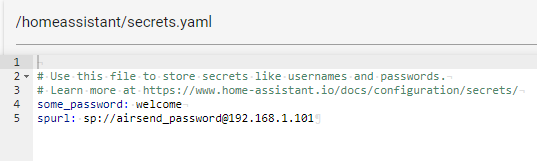

Le spurl est pour faire fonctionner avec l’add on, l’as tu bien installé ?
Après tu peux tout faire fonctionner avec sous chaque device la ligne spurl secret sans la ligne apikey
Du coup tu as bien remplacé « airsend_password » par celui qui est mentionné dans airsend cloud quand tu exportes ?
Et avec l’IP de ton airsend ?
Tu as bien l’add on d’installé et redémarré Home assistant après ?
Voila l’erreur, j’avais laissé tel quel « airsend_password ». J’ai mis le password écrit derrière le boitier
et aussi ajouté la ligne spurl au niveau du capteur dans le airsendconf.yaml. Miracle !!
