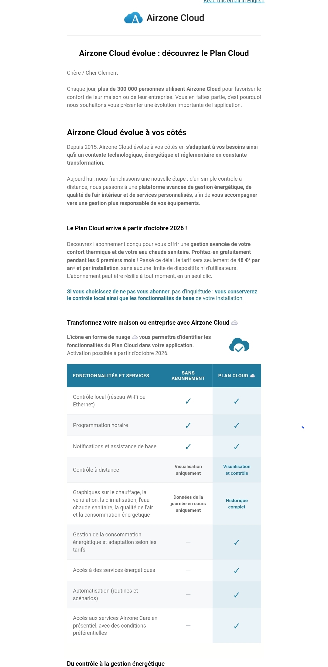

Bonjour, pour ceux qui serait en réflection sur le système airzone, ils limitent les commandes uniquement en local. Pour les faire à distance depuis leur application ca devient payant
La communication mail ici:
