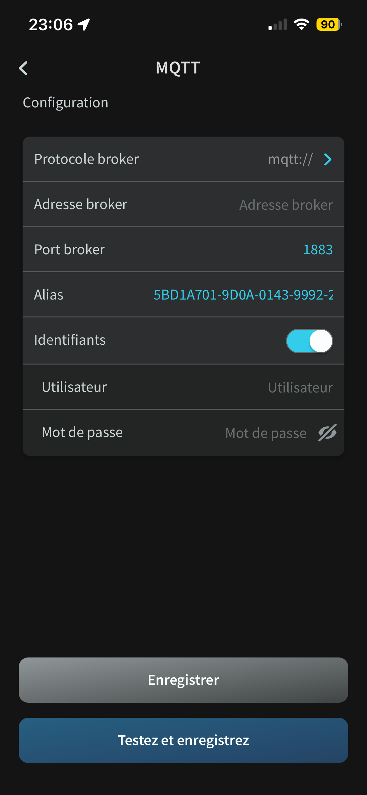

Par contre maintenant je suis embeté au niveau des reglagles mqtt, quelle adresse suis-je censé mettre ? C’est pas encore bien clair pour moi tout ça.. merci encore

Il fait renseigner l’adresse, l’utilisateur et mdp de votre broker mqtt.
Sous home assistant il y a le module complémentaire mosquitto
