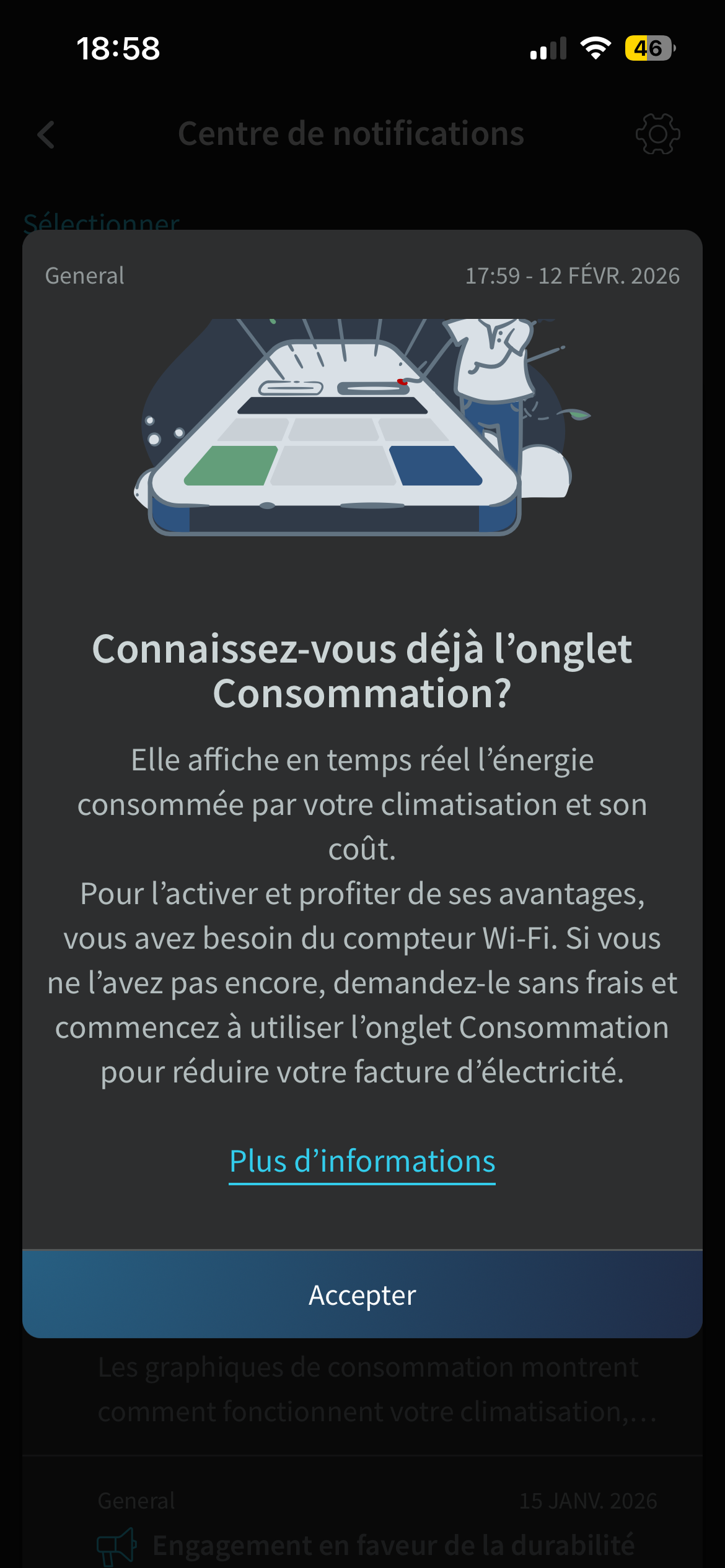

Pour compléter, une capture d’une notif depuis l’app

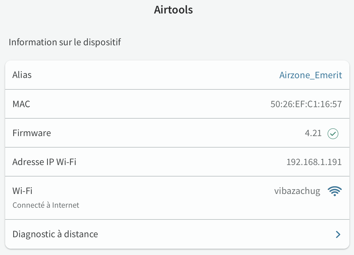

Hello @oli_34 , comment avez-vous fait pour avoir accès à ces réglages ? Perso je n’ai rien de tout ça :
Bonjour @hemerit, il faut se connecter au webserveur dans Airtools via Bluetooth en étant à proximité de la machine intérieure et avec le pin du webserveur.
Ok en effet je le détecte bien mais quel est le pin de l’interface ?
Si tu as un thermostat blueface tu appuis sur les traits sur la droite puis sur le i entouré puis dans l’onglet webserveur.
On peux voir aussi sur les airthink mais il y a plus de manip
Sinon sur le capot de la carte du plenum airzone
