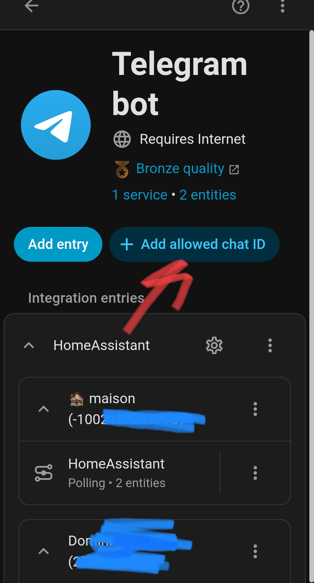

Déjà d’une plus besoin de yaml
tout ce fait en UI maintenant
De deux il faut créer en groupe et ajouter ta femme dans se groupe et le bot que tu as créé précédemment,
il faut récupérer le chat_id de ton groupe (les chat_id de groupe commencent toujours par un - donc ne pas l’oublier)

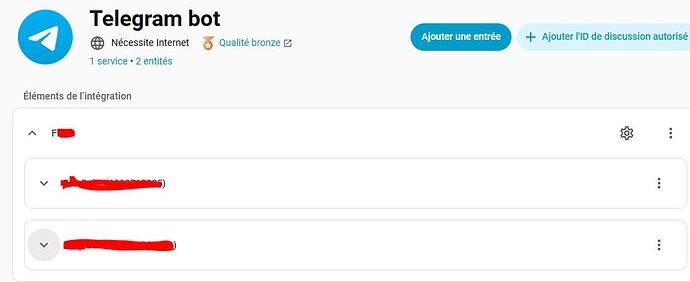

Merci pour votre retour. J’ai pu ajouter ma femme via Telegram bot mais c’est pareil…
c’est créer un groupe et rajouter ta femme dans ce groupe ETle bot que tu a créé

Non il faut dans telegram (pas dans HA) créer un groupe avec les personnes que tu souhaites plus ton bot et c’est le chat_is de ce groupe qu’il faut ajouter dans telegram_bat dans HA

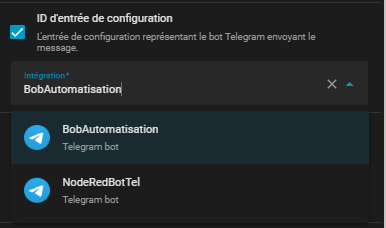

Ou alors faire 2 actions telegram, une pour toi et une pour ta femme.
Oui, il y a la liste des bot disponibles:
Moins optimisé mais plus simple :slight_smile:
Bob
Ça fonctionne, mais je ne peux pas mettre deux bots dans la même automatisation.
Au pire, il faut “dupliquer” les automatisations pour que tout le monde puisse recevoir une notification Telegram.

Bonjour @FKAJ35
Tu dupliques juste l’action en mettant l’autre bot, j’ai testé avant de répondre et pas de souci.
