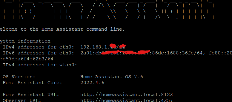

j’ai un RPI4 8 go avec homeassistant et zwave js et homeassistant version 2022 04

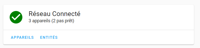

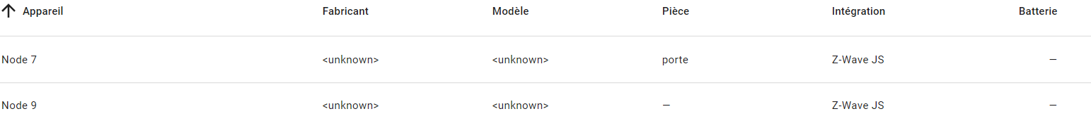

voici l’etat
ex node 7 fabricant unknown et pareil pour le modele
merci d’avance si vous avez une solution

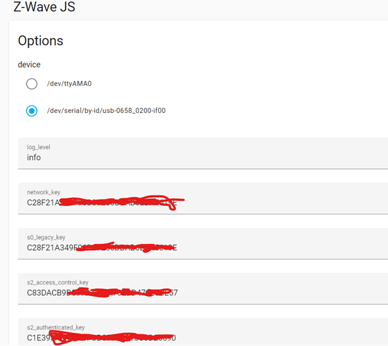

Faudrait nous en dire un peu plus :wink:

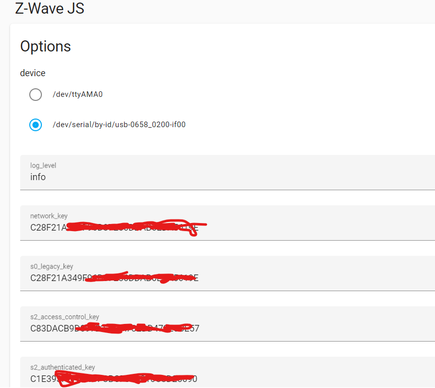

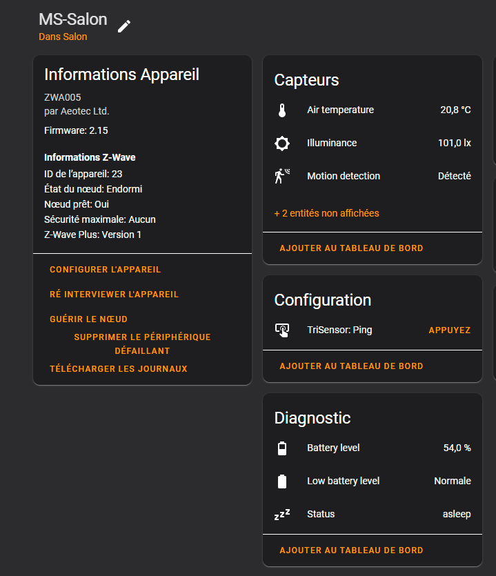

zwavejs simple ou zwavjs2mqtt ? type d’installation de Home-Assistant ? des logs si possible ? et puis ce genre de screen :
zwave js simple
j’ai installer home assistant avec se lien

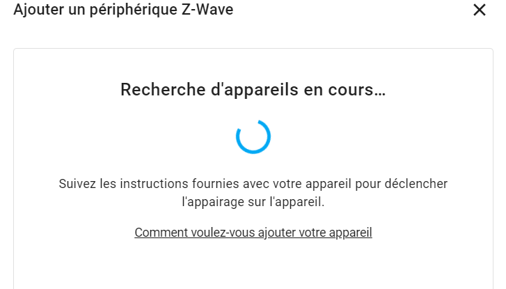

une autre question avec le CONTRÔLEUR USB Z-WAVE+ Z-STICK GEN 5 PLUS on peut pas passer
par ce panel , car il faut debrancher la cle usb ?
Normalement tu peux l’utiliser pour appairer le module, ça va remplacer l’appui bouton sur le z-stick.

merci Herbs mais j"ai essayé de passer par la mais ne marche pas
pareil ne marche pas

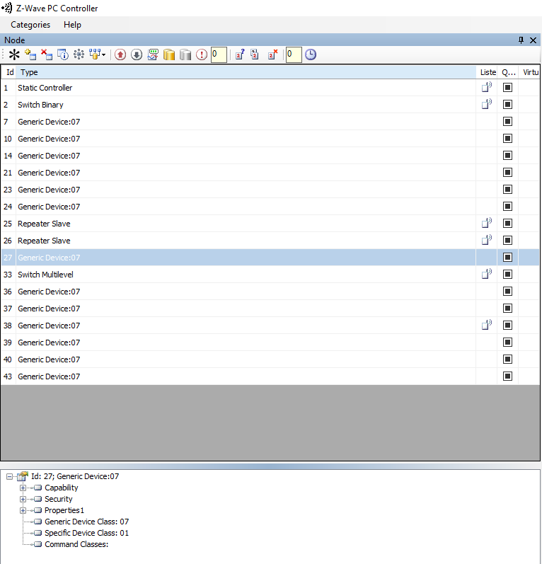

Ce que tu peux faire c’est checker si les id des nœuds correspondent entre ce que vois HA et ce que contient la clé.

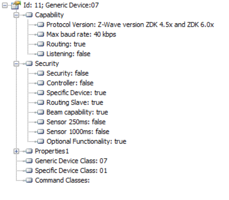

Pour ça tu peux utiliser un soft du nom de « zenzys-tool » (à installer sur le pc).
Une fois le soft installé sur le pc, tu y branches la clé pour en lire le contenu et récupérer les id.
Soft à télécharger ici
A priori ça devrait « matcher » mais on ne sait jamais.
mon device est bizarre sur ma clé (généric)
De mémoire j’ai la même chose.
Mais retrouves tu les id 7 et 9 comme sur ce screen que tu as partagé plus haut ?

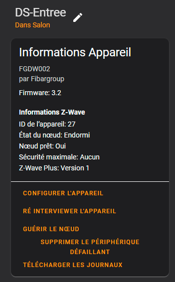

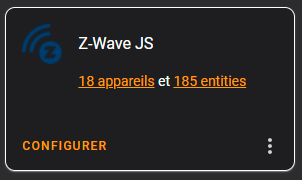

Ouais alors pour te rassurer voilà ce que j’ai chez moi :
Et comme tu peux le voir ça fonctionne correctement :
Et du coup je pense @Pulpy-Luke est sûrement dans le vrai avec :
