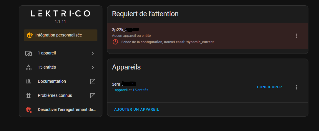

Je viens d’installer une borne triphasée Lektri.co 3p22k avec le compteur d’énergie de la même marque (un Shelly 3em rebadgé).
Le compteur d’énergie est bien reconnu et ajouté avec les différentes entités, mais pas la borne, il y a un message d’erreur :
J’ai eu beau désinstaller et réinstaller, réinitialiser la borne,…cela m’affiche toujours la même erreur.
Si vous avez des idées, je suis preneur, car j’ai justement acheté cette borne parce qu’affichée comme compatible avec HA.
J’ai également ajouté un bug sur le Git Unable to add 3p22k charger · Issue #17 · Lektrico/ha_lektrico · GitHub
et envoyé un mail directement sur le site de la marque il y a plus de deux semaines, mais pas de réponse.
La borne fonctionne correctement avec l’appli.
Par avance merci pour votre aide !
Franck

Problème résolu avec la dernière Beta de « Lektrico Charging Station » sur HACS (v1.2.2).
On peut clore le sujet, merci !
