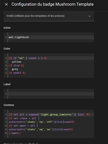

j’ai modifié pour les lumieres mais c’est toujours allumés, alors que j’en ai pas

bonjour à tous, du coup ca parle à personne ? pourquoi les couleur reste tout le temps au jaune meme quand rien ne fonctionne?
Dans ton champ « color », tu as un if "on" | count > 0 ? Il faut comparer une variable qui contient la longueur de la liste à 0 (open ou close dans ton cas) alors que tu compares une chaine de caractères. Tu devrais mettre quelque chose comme
color: |
                {% if open %}
                  grey
                {% else %}
                  yellow
                {% endif %}
Sinon, j’ai repris exactement le même code proposé par @WarC0zes et j’arrive à mettre la couleur à gris. J’ai mushroom v4.0.4.
