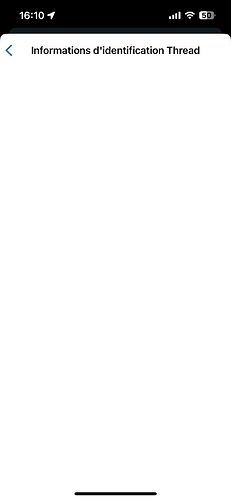

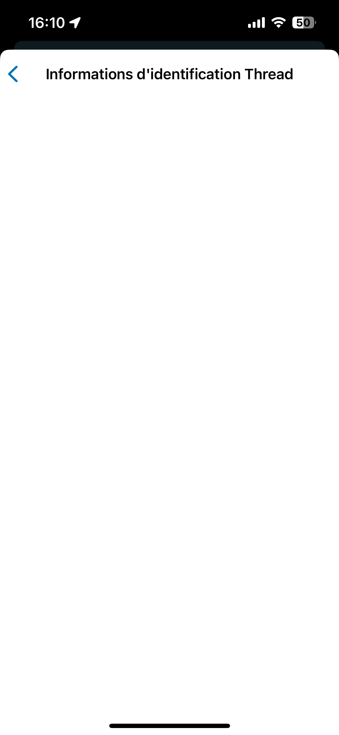

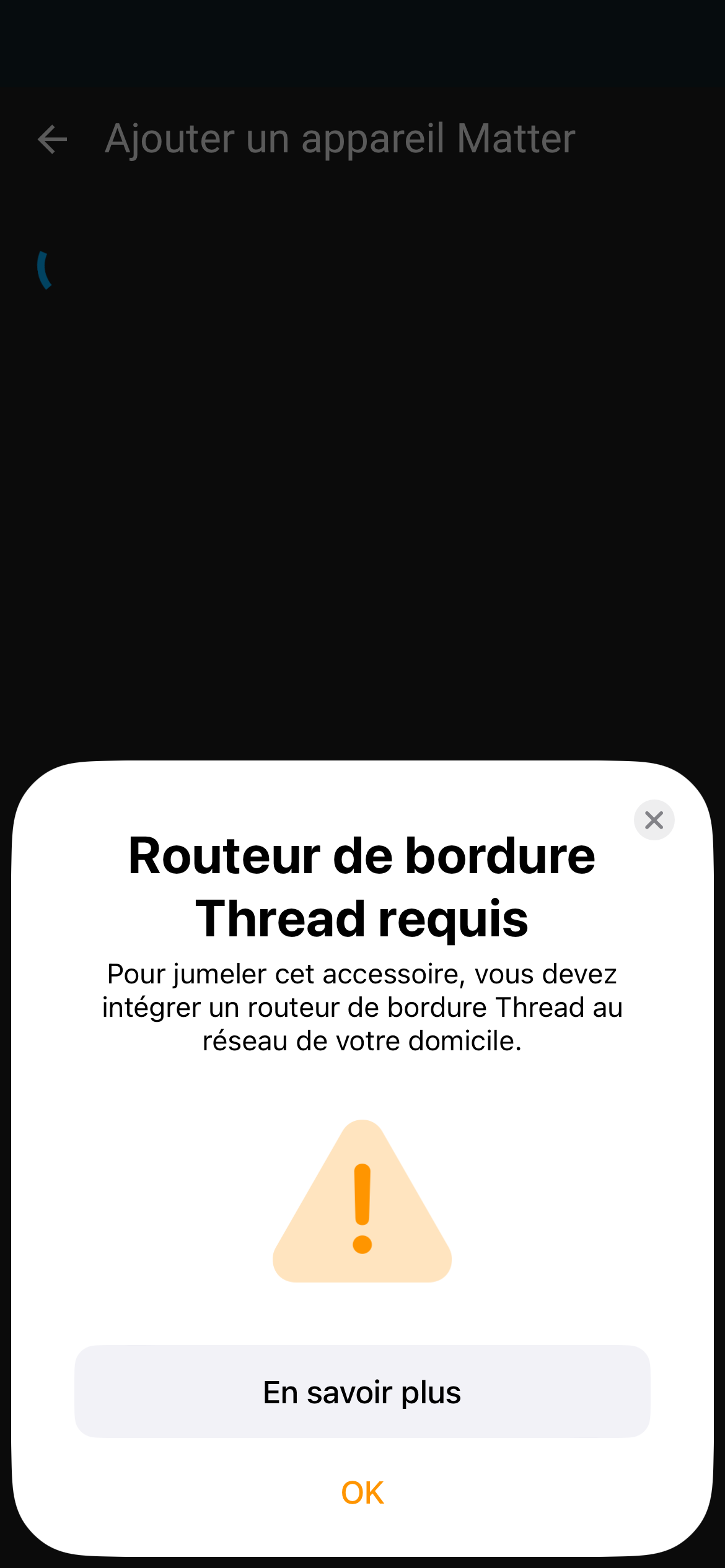

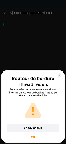

Ajout d'un capteur Thread - erreur Routeur de bordure Thread requis alors qu'il existe
Lorsque j’essaie d’ajouter mon 1er capteur Thread, j’ai un message sur mon iPhone qui me dit : « Routeur de bordure Thread requis ». Pourtant dans Home Assistant j’ai bien un Open Thread Border router en Favori.
Comment faire ?

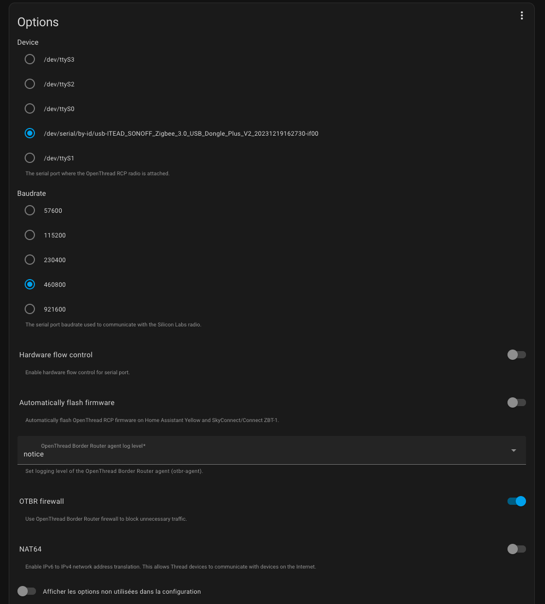

  • Le fait que j’utilise le firmware Thread only, je n’ai pas pu suivre un tuto complet, la plupart montrant la version Multiprotocol. Il me manque peut-être un truc…
  • Le module complémentaire OpenThread Border Router est bien démarré mais les logs semblent dire qu’il y a des choses à corriger (voir ci-desous). J’ai du mal à les interpréter.

  • J’ai un réseau Zigbee qui fonctionne bien depuis plusieurs années. Je ne souhaitais donc pas le modifier. J’ai acheté une clé Sonoff Zigbee 3.0 avec une puce EFR32MG21 que j’ai flashé avec firwmare Thread only. La plupart des tutos utilisent un firmware Zigbee + Thread, j’ai préféré la dédiée à du Thread, ce qui est aussi recommandé ici : https://yellow.home-assistant.io/guides/about-firmware-options/.

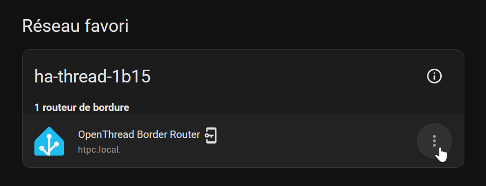

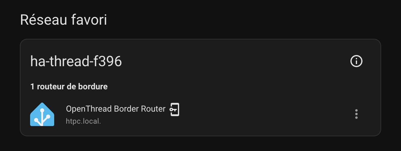

  • Dans Paramètres / Appareils et Services / Thread / Configurer, j’ai bien un réseau Favori
  • Dans Modules complémentaires, j’ai bien le module OpenThread actif

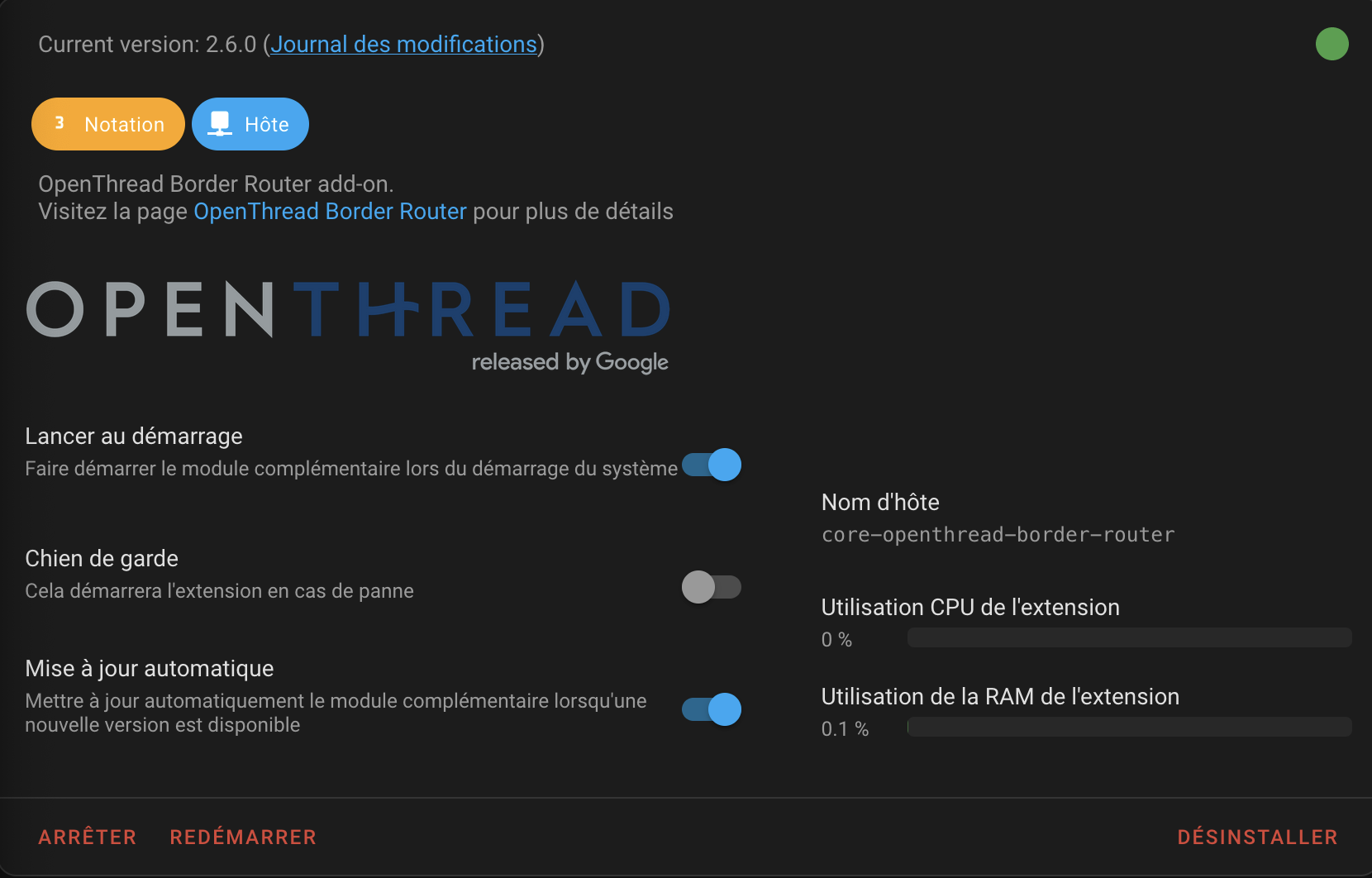

je n’ai pas ma même config HW que toi, je suis en Raspberry 5 avec HAOS avec Thread seul sur une clef skyconnect; et zigbee est sur une clef sonoff à part.
mais déjà voila les logs de mon otbr quand il démarre…

Tunes sur que tubas choisi le bon périphérique thread car que c’est bien /dev/ttyACM0
car clairement il n’arrive pas à se connecter au dongle USB
Merci pour vos réponses. Déjà j’ai changé la clé USB Thread de port et je n’ai plus les erreurs dans les logs de démarrage (exit l’erreur no response from RCP). Cela ressemble désormais davantage aux logs de Bentou.
Je n’ai toujours pas réussi à ajouter le périphérique avec mon iPhone, j’ai l’erreur qu’il ne trouve pas le routeur de bordure.

Par contre c’est vrai que dans les logs il me met radio URL = /dev/ttyACM0
alors que j’ai choisi /dev/serial/by-id/usb… dans la config. Je ne sais pas si ça a un lien mais l’erreur ne semble plus avec le device.
Si vous voyez une erreur potentielle (comme l’option du firewall je ne sais pas l’impact) :

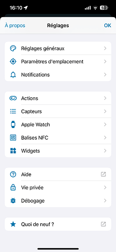

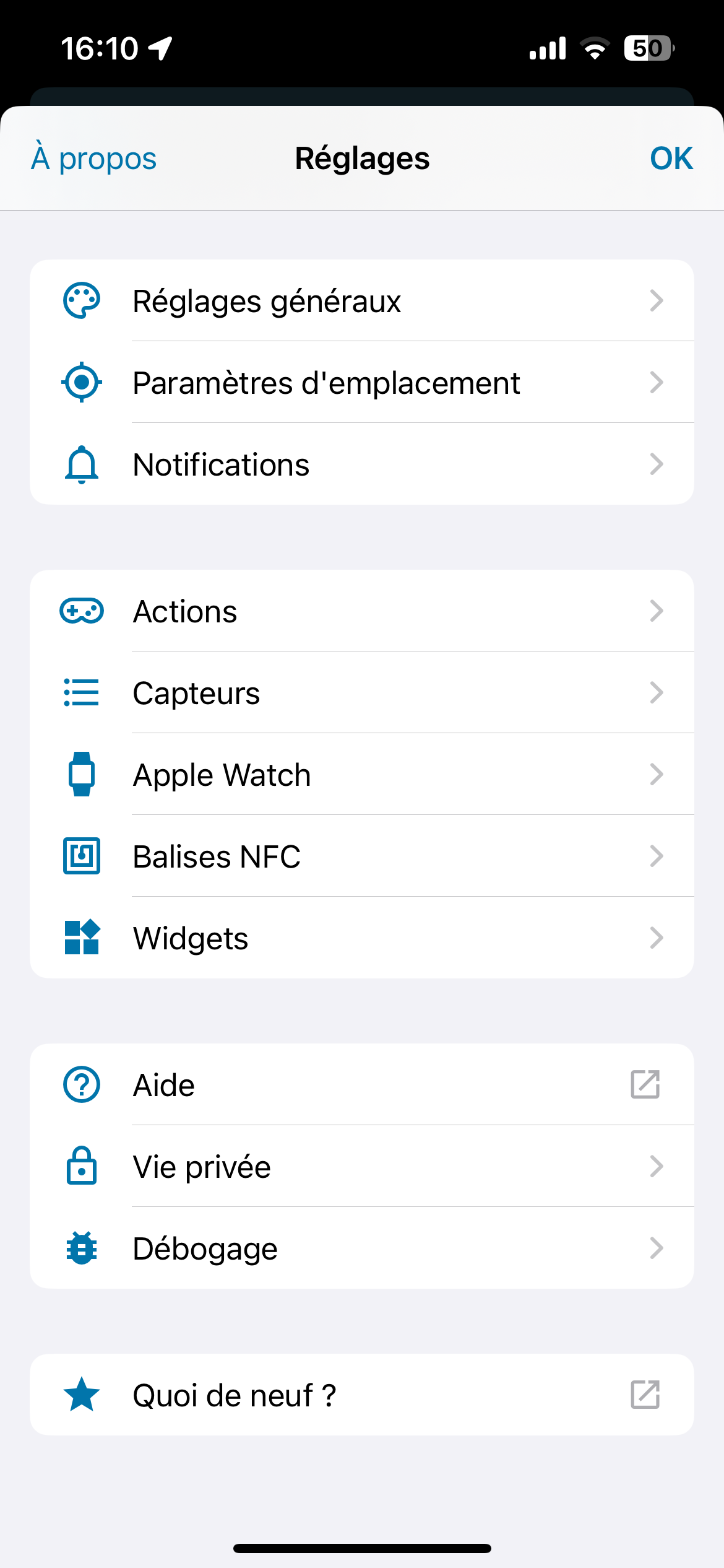

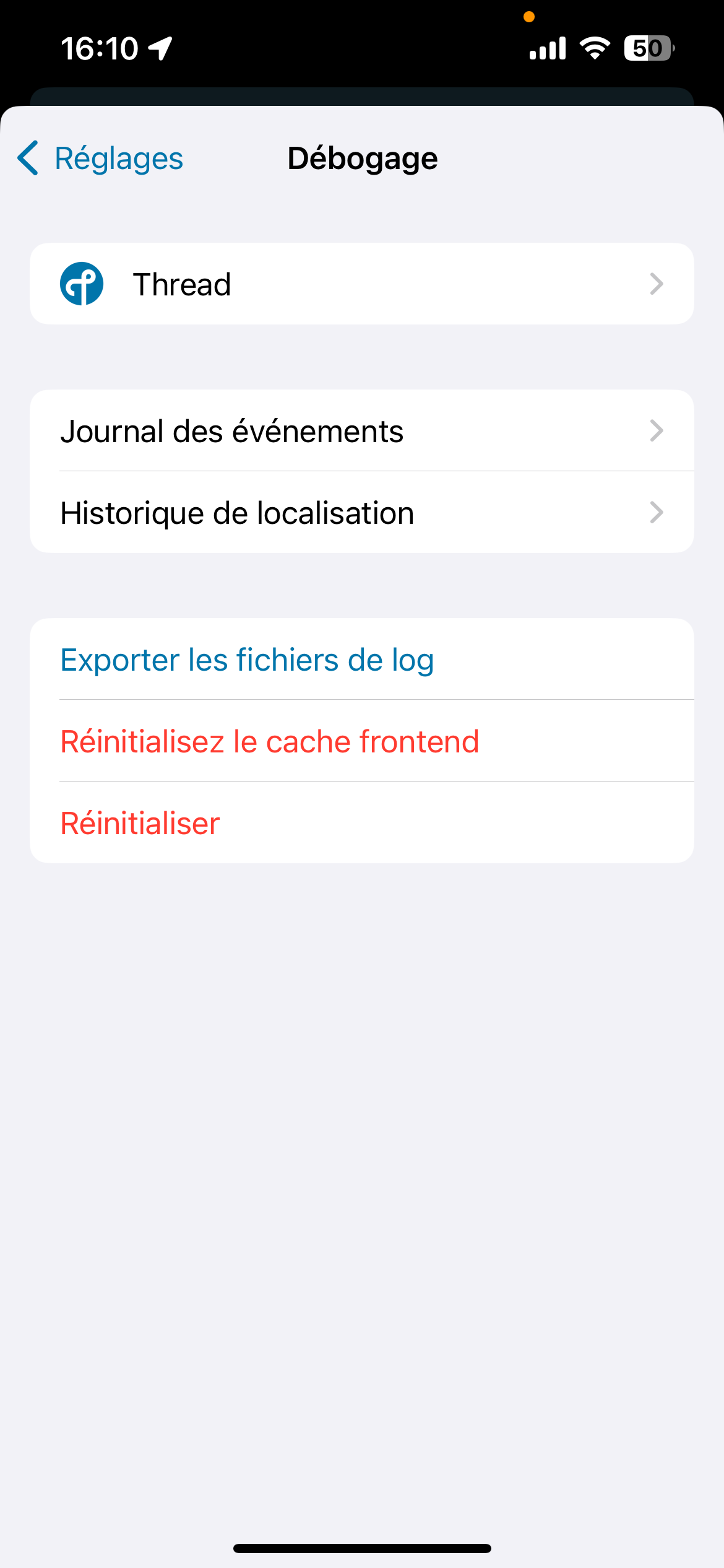

J’ai eu le même problème a part que j’étais sous android.
J’ai trouvé sur un forum qu’il fallait aller dans l’application Companion, puis paramètres, puis Application Companion, Dépannage et cliquer su Synchroniser les identifiants Thread.
Et pour moi cela a fonctionné.
3 « J'aime »
Bonjour @DavidElbe ,
Merci pour ton retour. Il me semble avoir lu ça aussi quelque part mais malheureusement sur mon iPhone quand je vais sur cette page elle est vide.
J’ai essayé de réinstaller l’app mais même comportement.
Débogage
Thread

Bonjour à tous, et un grand merci @DavidElbe pour le tuto de dépannage. J’ai pu sans problème installer ma prise Eve energy et mon bulb Nanoleaf sur une VM syr Syno et Androïd.
Bonjour et merci @DavidElbe pour ce post. J’ai fait la synchro et ça a fonctionné de suite ((HA sur Android).
