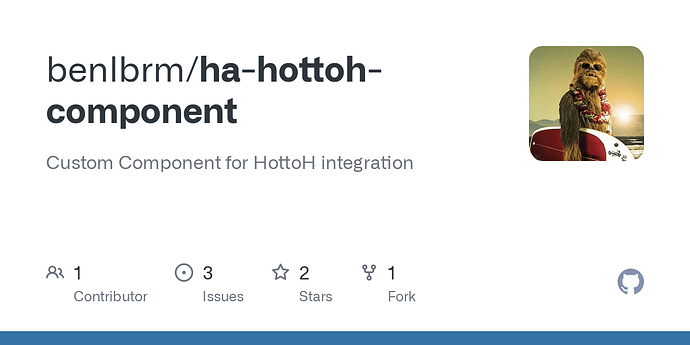

Ajout d'un ventilateur dans intégration hottoh
J’aurais besoin d’aide pour modifier une intégration hacs
pour mon poêle a granulé edilkamin,
ave l’application native du poêle j’arrive à piloter les 2 ventilateurs indépendamment, mais dans l’integration je n’ai qu’un seul ventilo qui apparait et est commandable. En cherchant dans la config de l’integration je vois bien que un 2eme ou 3eme ventilo peut être pris en compte mais je n’arrive pas à le piloter.
J’ai rajouter des lignes dans climate.py et essayé 2 ou 3 modifs ,
maintenant dans la card de mon poêle lorsque je change la ventilation de 1 à 6
j’arrive à changer la vitesse du ventilo numero 2 seulement au lieu du numero 1.
Je voudrais ajouter un bouton de commande supplémentaire pour piloter les 2 ventilos independament.
Si quelqu’un peux m’aiguiller.
Merci!

Bj
Bien et pas bien a la fois , car la mise a jour de l’intégration tes fichiers modifier font sauté , donc obligé de refaire la chose…
Pourquoi tu ne poste pas une issue sur le git de l’auteur pour qui fasse la modification , et ainsi etre tranquille , et cela va permettre a d’autres de profité de ta bonne idée … :wink:
Merci c’est ce que je vais faire .
