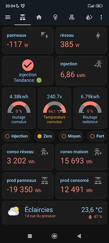

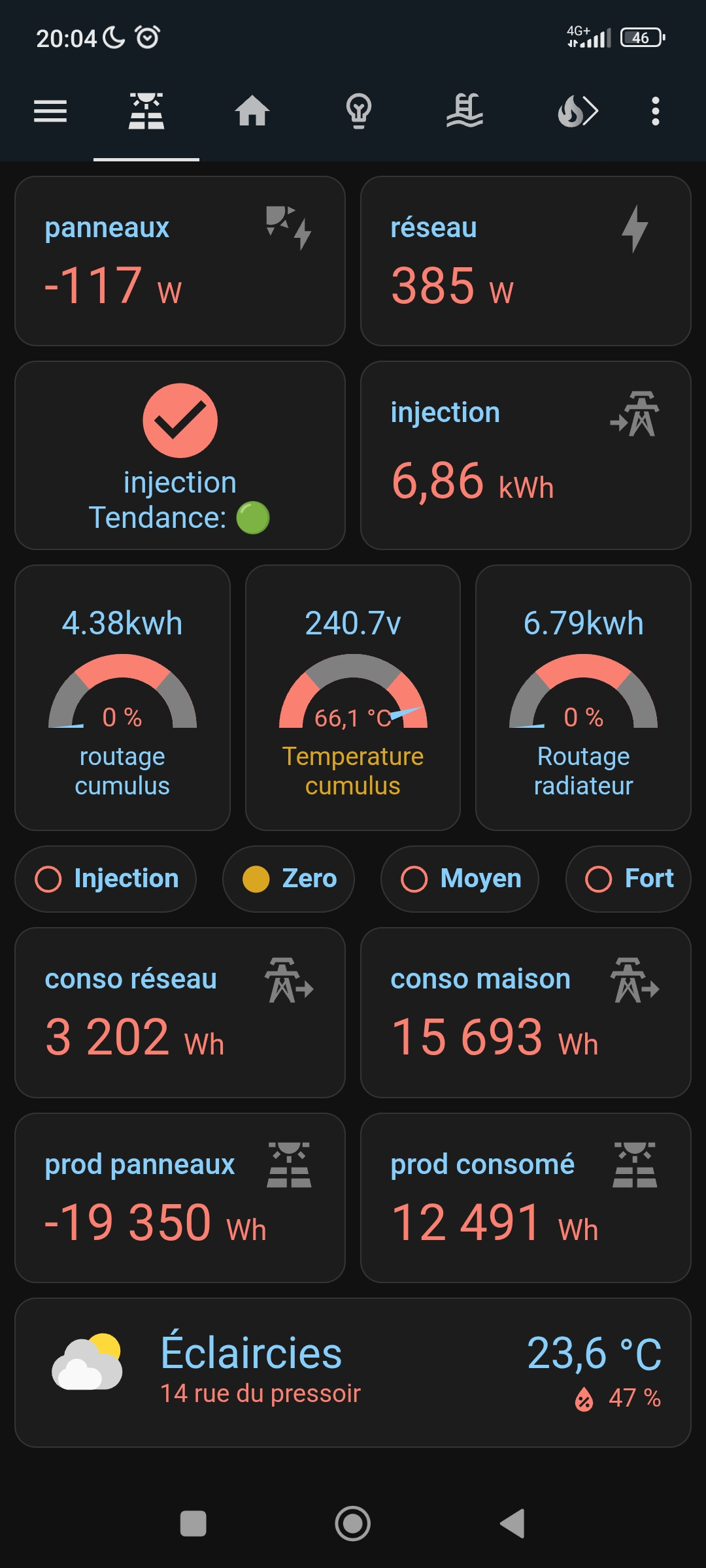

bonsoir je vient encore vous embeter avec la carte gauge , en fouinant sur le forum j ai reussi a faire ce que je voulais en ajoutant des compteurs au dessus de mes gauges et donc supprimer des cartes pour alleger un peu mon dashboard .
grace a @WarC0zes j ai reussi a faire changer la couleur du text suivant l etat de plusieurs switch et sa marche parfaitement , les compteurs rajouter sur les cartes fonctionnent aussi tres bien , je me pose quand meme une question auquel je n est pas trouver d element de reponse sur le forum est il possible de rendre "clicable" les compteurs ajouter sur la carte pour avoir acces a la "pop-up" du detail ?

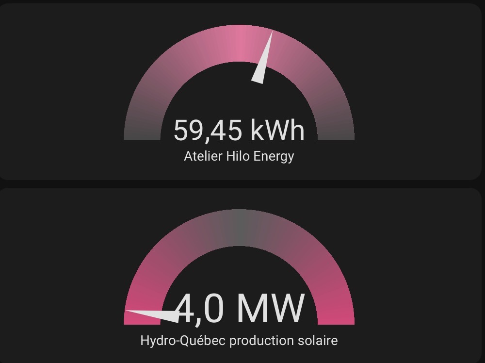

Puis-je vous suggérer d’utiliser l’outil suivant pour faire des beaux dégradés pour vos gauges.
Exemple:

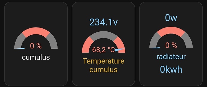

slt je te r embete encore un peu j ai voulu faire un test qui ne s est pas averer concluant et je ne c est pas pourquoi mais je suis sur que tu aura la reponse :sweat_smile:
j ai du coup ajouter un compteur en dessous de la gauge et une puissance instantané au dessus .
j ai voulu faire un test pour changer la couleur de la puissance quand elle augmente , mais au final une fois l editeur de code modifier je n est meme plus les valeurs sur la cartes et pas de message d erreur . du coup je ne c est pas si le code est mauvais ou si c est l emplacement du code qui n est pas bon ou les deux ?

Je regarde ça et te dit.
edit:
met des apostrophes au chiffre dans le template.
{% if states('sensor.0xa4c1387e6536bf5a_power_a') >= '0' %}
Ça ne serait pas plus simple de passer par un stack in card ou vertical stack in card ?
Tout dépend s’il ne veut plus d’espace entre les cartes :wink:
je n avait pas prevu de modifier autan la carte gauge en fait .
c est en parcourant le forum que je suis tomber sur l ajout de donné et le fait de tout regroupé sur la carte gauge m a fait degagé 4 carte sur mon dasboard , tout en etant quand meme relativement lisible .
les apostrophes ont regler le probleme , encore une fois je n etait pas loin de la solution mais pas encore dans le mile .
merci encore pour l aide bonne soiree et bon week end
