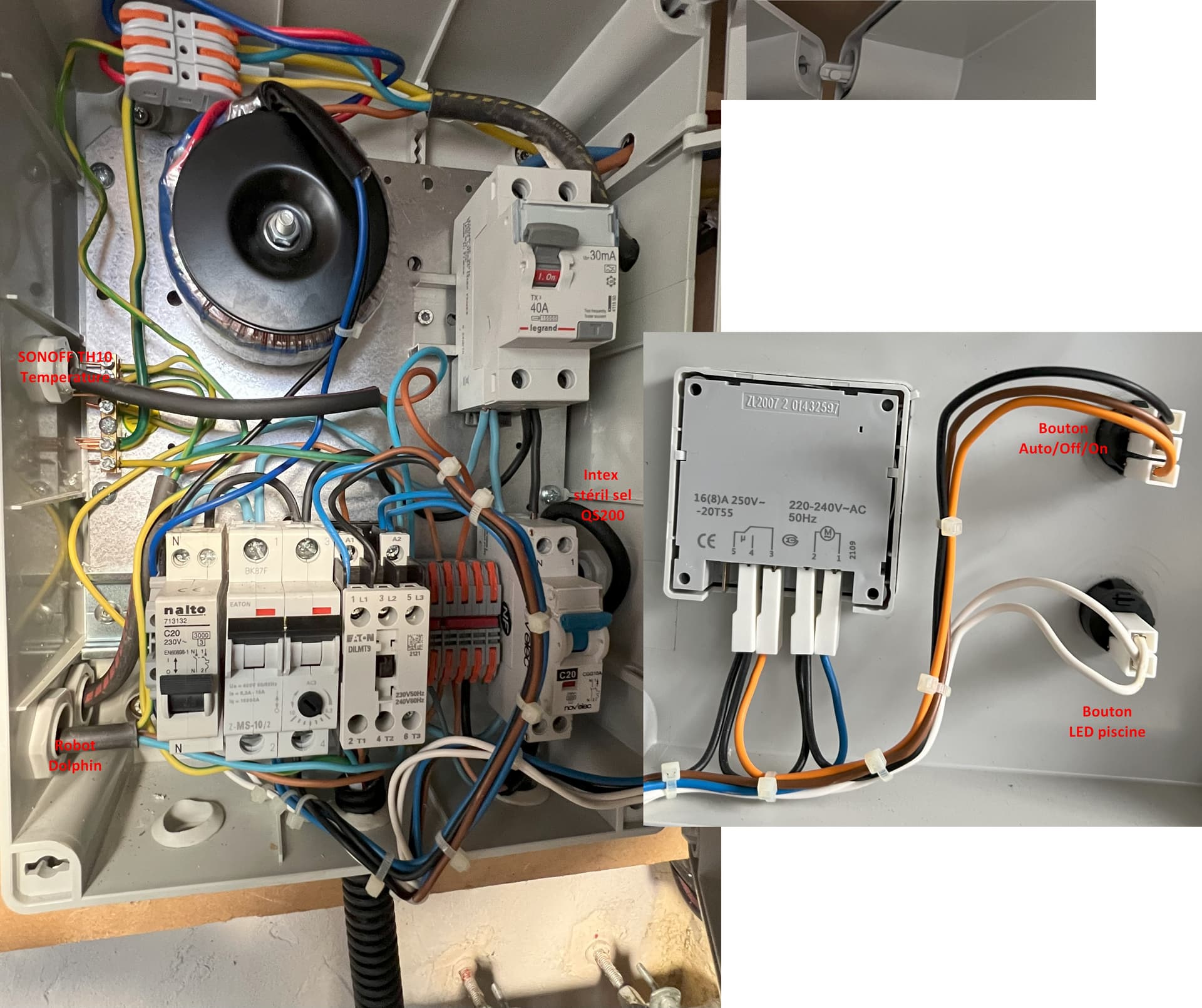

Je mets une photo de mon tableau électrique que je viens de refaire :wink:

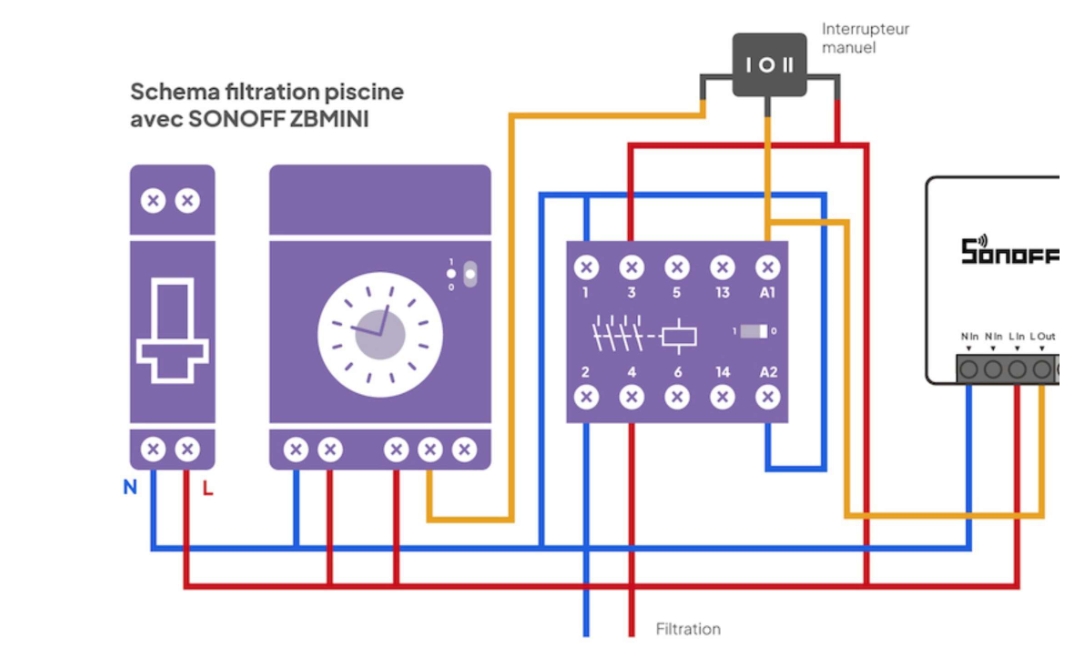

Tu aurais un schéma de cette asservissement de pompe ?
Ça doit ressembler ah ça en fait ce que tu veux faire
Il faut juste remplacer le zbl-mini par ton th16 mais dans l’idée le cablage est identique
Tu envoies la phase sur A1 en bypassant ton interrupteur 3 position

Si je comprends le schema cela serait de coupler le SONOFF avec le mode auto de l’horloge ? en s’appuyant le contact sec ? L’horloge c’est du contact sec aussi ?

Si tu mets le contact du module en // du bouton auto (ou plutôt du contact de ton horloge vue ta photo) t’auras pas de souci.
En auto c’est soit l’horloge soit homeassistant.
Et on reste manuelle, off aussi
C’est exactement mon schema le bouton 3 positions est toujours effectif par contre l’allumage domotisé bypass l’interrupteur mais il n’empêche pas son utilisation
Par contre lorsque tu lances un on sur le sonoff tu ne peux pas l’éteindre manuellement (sauf si tu ajoutes un bouton sur le sonoff pour un débrayage manuel)

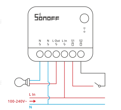

Je voudrais domotiser le moteur de ma piscine avec un module Sonos Zigbee ZBMINIR2.
Je vois bien comment alimenter le module, je sais qu’il faut que j’utilise la sortie L Out.

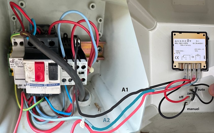

En revanche, en comparant mon installation et celle de @anatopeck (et d’autres), et en étudiant le schéma de @ddfdom je n’arrive pas à déterminer où je dois brancher ma phase L Out. Est-ce sur A1 ? je ne suis pas sûr.
N.B. je veux garder le bouton 3 positions fonctionnel, et que le module Sonoff puisse prendre le pas sur l’horloge quand le bouton 3 positions est sur auto.
Ce serait super si pouvez m’aider.

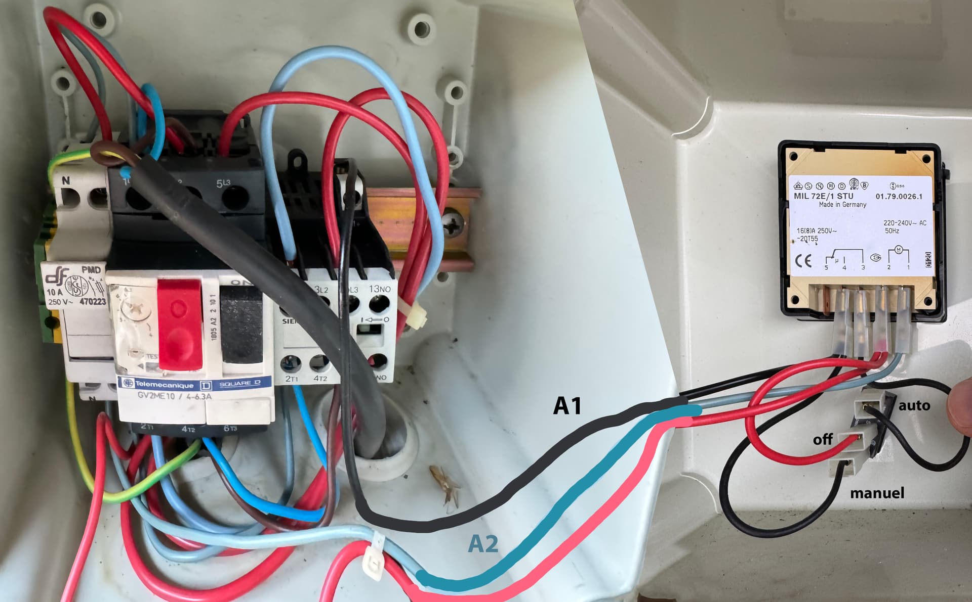

Voilà mon installation ci-dessous:
Il y’a quoi en A2, un neutre ?
Oui en A2 c’est le neutre.
Donc oui logiquement
Tu alimentes le zbminir2 en Lin et N avec phase et neutre et Lout en parallèle de l’existant sur A1
Super merci @Tochy ! je vais tester ça.
Je viens d’installer le module Sonoff ZBMINIR2 avec la phase L Out sur A1 ça marche impec. Merci !

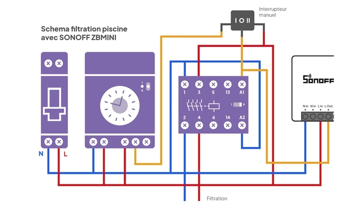

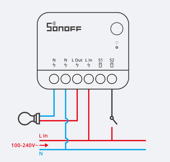

donc si j'ai bien suivi au niveau des branchements du sonoff ZBMINIR2
on a de gauche à droite
N –> A2
N-> Neutre alimentation
L out-> A1
L i nt -> phase du disjoncteur
S1 -> fil interrupteur
S2 - > fil interrupteur
C'est bien ça ?
Bonne journée
Je me réponds à moi même pour celles et ceux qui auraient les mêmes interrogations
voici les branchements
N –> A2 (neutre)
L out-> A1
S1 -> rien
