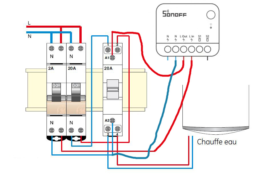

C'est juste exactement ce que je t'ai dit sur ton autre post là.
Merci @Tochy
Je voulais juste une confirmation au cas où j'avais mal compris , notamment sur la partie interrupteur.
Bonne soirée
