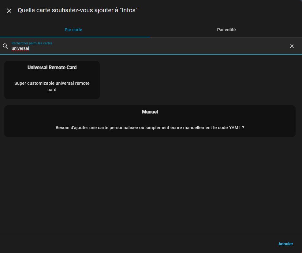

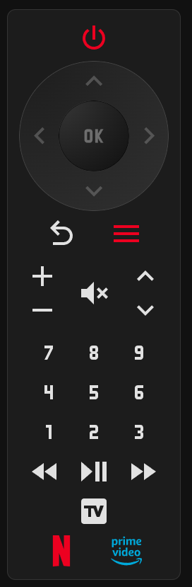

tu devrais essayer la carte universal-remote-card, avec configuration en UI.
A completely customizable universal remote card for Home Assistant. Supports multiple platforms out of the box.
Elle est déjà dans HACS, si je ne dis pas de bêtise.

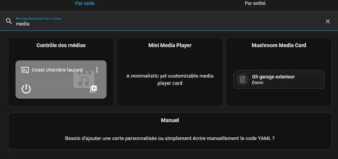

En effet je n’avais pas vu cette carte !
Je l’ai bien installé depuis HACS, mais je ne la trouve pas quand je veux ajouter une carte dans mon dashboard.
Je dois sûrement louper quelque chose

Elle est bien dans l’ajout de carte. Essaye de vider le cache de ton navigateur.

Ok ça a fonctionné en redémarrant mon home assistant ! C’est top je vais essayer de jouer avec ça.
