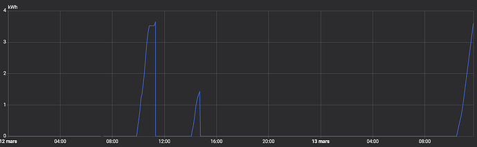

  • sensor.1p7k_118218_energie (en kWh) : qui est l'énergie consommée pour la recharge en cours, donc repasse à 0, dès qu'une recharge s'arrête,.
    Ce qui donne ce type de valeur :

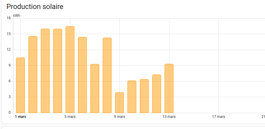

Mon sensor pour la production solaire ou l'injection reseau se remet à zero tout les jours et pourtant je peux voir ma production ou injection, par jour/mois/année.

J’ai pu confirmer que le calcul effectué est correct, en me basant sur le sensor sensor.1p7k_118218_energie, les courbes se superposent parfaitement (jusqu’à ce que celui de LektriCo revienne à 0 :smiley: )
