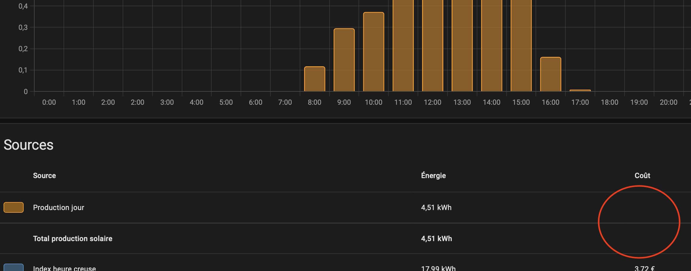

J’aurai voulu savoir si il est possible d’ajouter le montant en euros de la production solaire / jour?
Je n’ai pas trouvé dans la config énergie. ( Je possede un onduleur SMA )
je ne crois pas que ce soit possible, tu peux le faire sur ce que tu exportes, si tu le revends.
Mais pour ce qui est de la production ou de l’autoconsommation, non.
Salut ok dommage, merci quand meme.
Ca sert a quoi de rajouter le cout de production solaire? D’ailleurs, cela correspond a quoi? Par contre, oui, tu peux ajouter le cout (du moins le gain en €) pour le surplus solaire
Dans l’idée du dashboard énergie c’est clair que ça ne cadre pas étant donné que c’est fait pour connaitre ton coût total d’électricité et l’autoconsommation n’a pas de coût en soit.
Mais après effectivement, ça peut être intéressant d’avoir une idée par rapport à la rentabilité. Mais c’est un calcul biaisé, si tu fait en sorte de consommer quand il y a du surplus des choses que t’aurait normalement fait tourner en neures creuses.
Je fais ça chez moi mais en dehors de HA juste pour avoir une idée.
