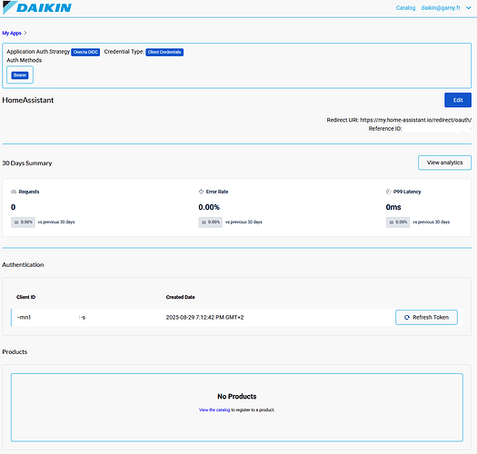

La question que je me pose, sur la page Daikin (en pièce jointe), dans “products” c’est marqué “no products”
Est-ce qu’à cet endroit dans ce cadre bleu, il devrait y avoir mes appareils ? Ou pas ?
Merci de votre réponse.
Non les appareils n’apparaissent pas ici pour moi.
