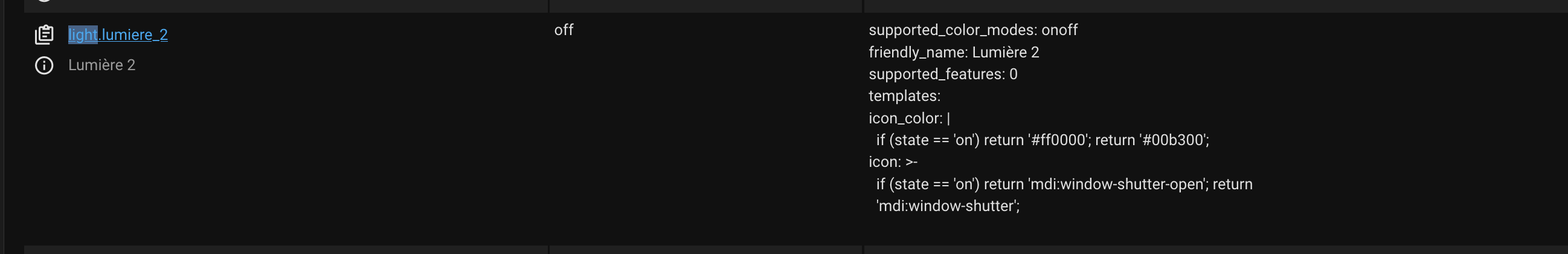

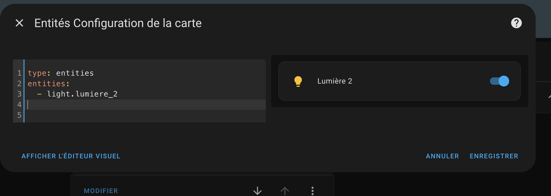

dans ta capture je vois pas icon_color:. je parle pas dans la partie template.
a mon avis soucis de cache, d’autre personne que j’ai aider on eu le même soucis.
Patiente, le temps que HA actualise bien les entités.
Je viens d’essayer avec une lumière, et c’est pareil ça ne fonctionne pas
light.lumiere_2:
friendly_name: Lumière 2
templates:
icon_color: >
if (state == 'on') return '#ff0000';
return '#00b300';
icon: >
if (state == 'on') return 'mdi:window-shutter-open';
return 'mdi:window-shutter';

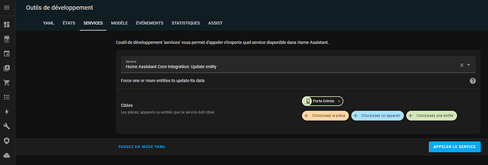

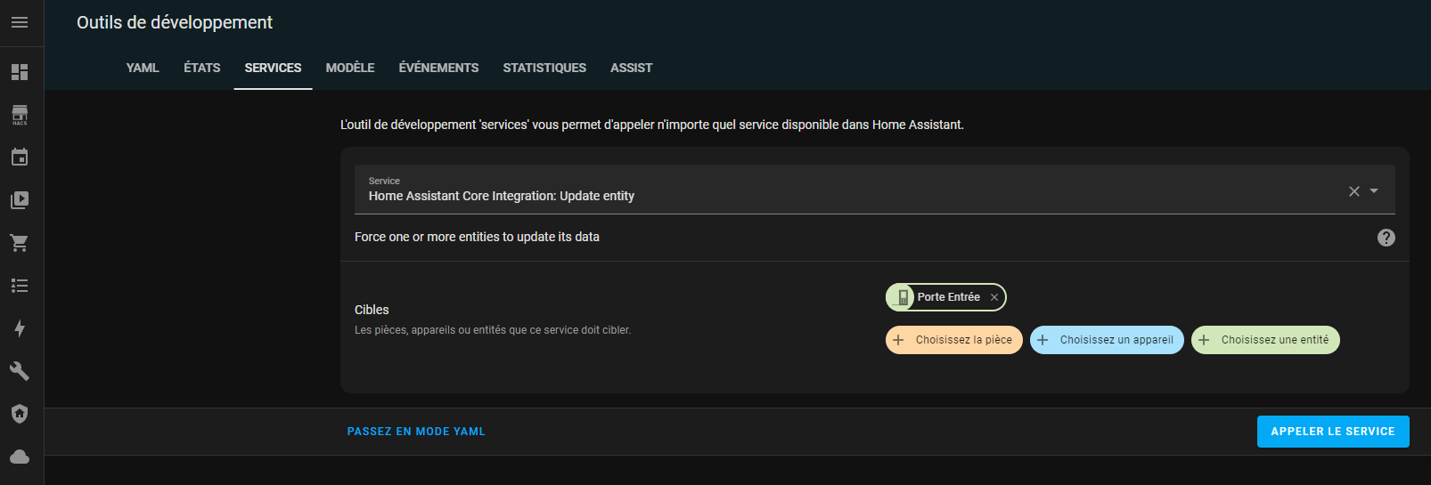

dernier truc a tester, passe par les services et appel le service home assistant update entity et choisie l’entité que ta customiser. Puis clique sur appeler servcie et vois si ca marche.
service: homeassistant.update_entity
data: {}
entity_id: switch.volet_hangar_md
Je viens de réinstaller, une nouvelle machine virtuelle avec Home assistant sur un nouvel ordinateur différent que celui actuellement.
Je n’ai installé aucun module complémentaire, à part le système KNX. Si je le fais le test **home assistant update entity** demandé par WarC0zes j’ai exactement le même problème. Lorsque j’appuie j’ai bien la flèche verte de validation mais rien ne se passe.
