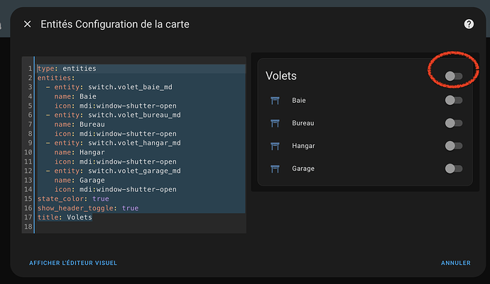

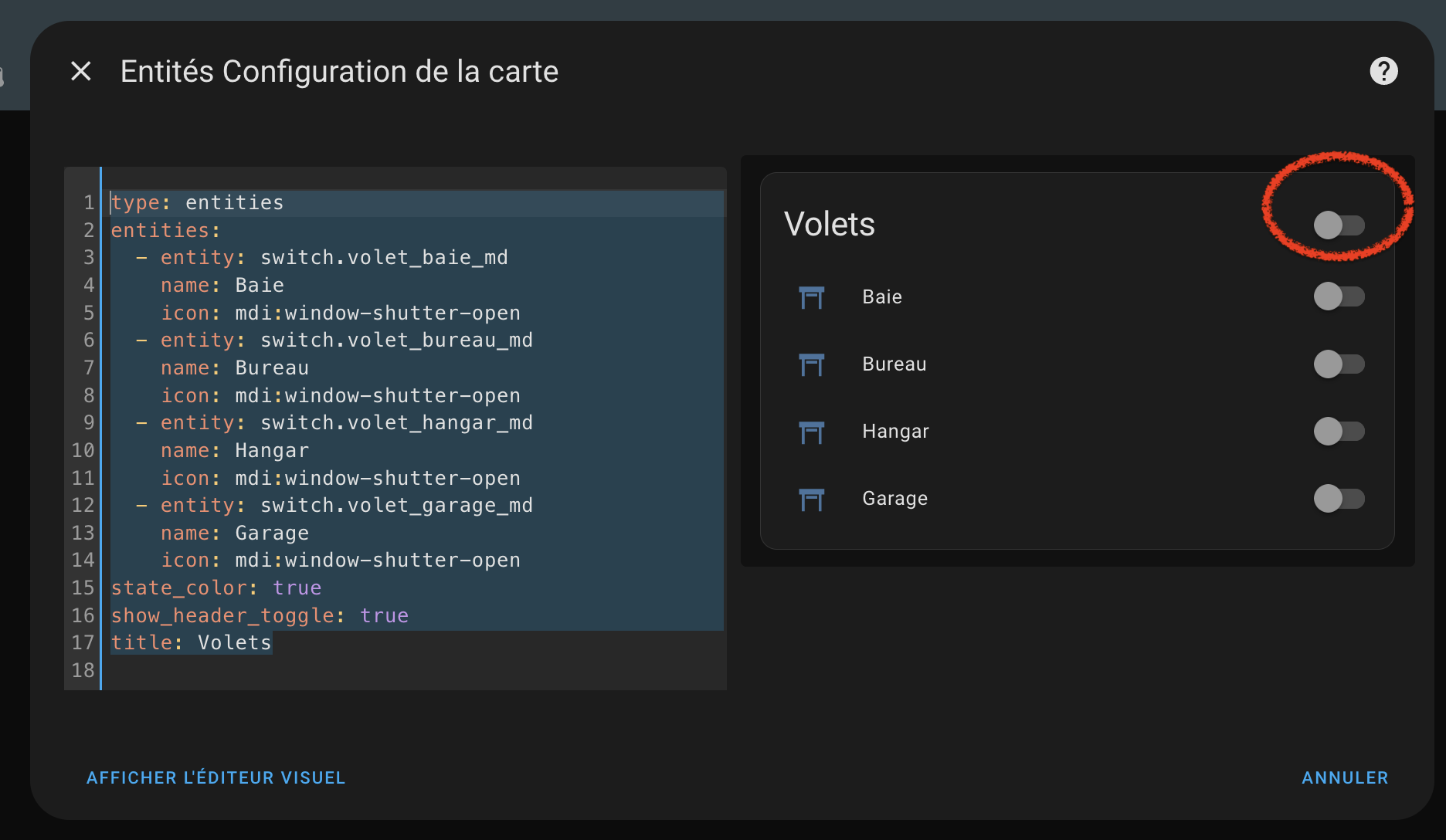

J’ai créé une carte simple pour pouvoir baisser tous mes volets en même temps. Le problème est que lorsque je pousse le switch entouré en rouge, tous les volets ne descendent pas en même temps. Je pense que je devrais mettre quelques secondes de délai entre chaque action.
type: entities
- entity: switch.volet_baie_md
icon: mdi:window-shutter-open
- entity: switch.volet_bureau_md
- entity: switch.volet_hangar_md
- entity: switch.volet_garage_md
state_color: true
show_header_toggle: true
title: Volets
Est-il possible par exemple de mettre un - delay : 00:00:00.500
merci

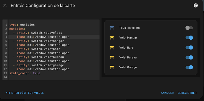

puis pour ma carte ceci
type: entities
- entity: switch.tousvolets
- entity: switch.volethangar
- entity: switch.voletbaie
- entity: switch.voletbureau
- entity: switch.voletgarage
state_color: true
Ce qui me donne
Si j’ouvre et ferme les volets un par un ça fonctionne.
Si je ferme en switchant le bouton « tous les volets » tous les volets descendent bien. Par contre, lorsque les volets sont descendus, et que je re switche le bouton « tous les volets » pour les rouvrir, il ne s’ouvre pas ! Je vois bien l’action se faire dans mon tableau knx

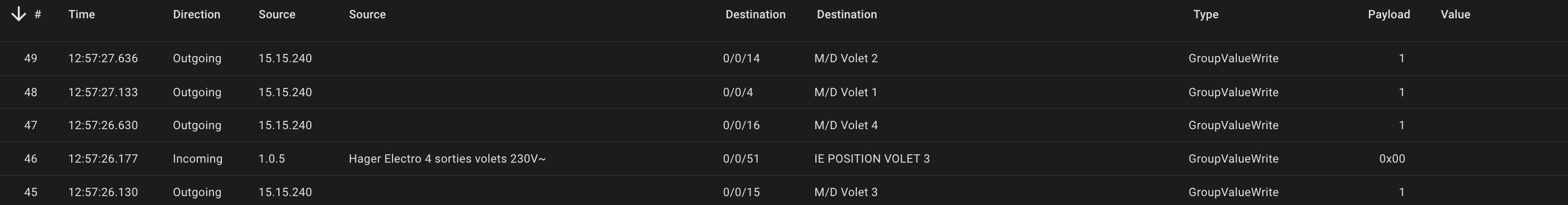

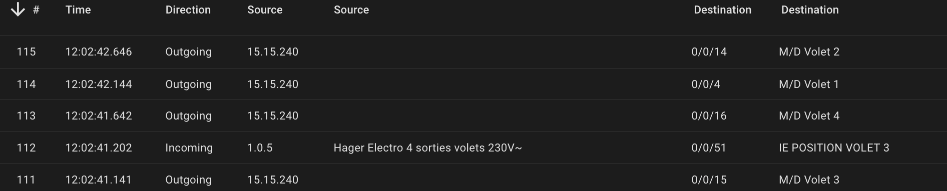

Dans votre moniteur knx quelle est la valeur envoyée ?
Il faudrait utiliser des entités cover, plutôt que des switches ou sinon encore mieux faire un groupe knx comme déjà expliqué

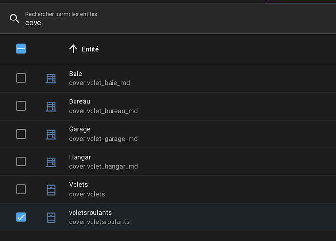

Si je met
cover:
- platform: group
- cover.volet_baie_md
- cover.volet_bureau_md
- cover.volet_garage_md
- cover.volet_hangar_md

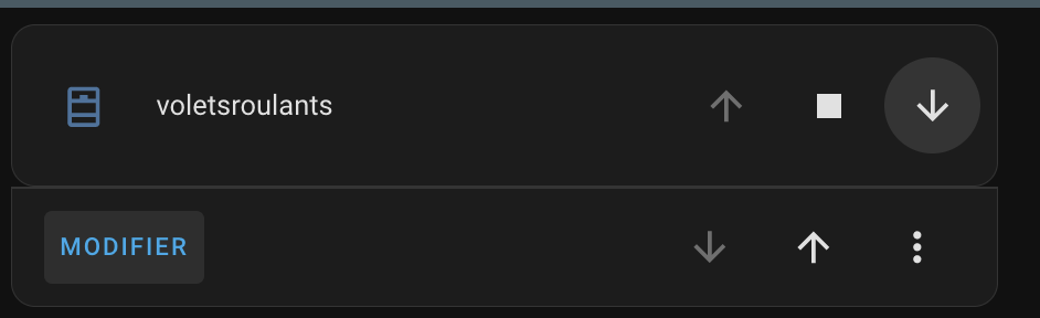

J’ai bien mon groupe de crée
Mais c’est toujours pareil, les quatre volets ne descend pas en même temps voir seul trois sur quatre, il faut que j’y mette un delay
Et lorsque les volets sont descendus, impossible de les remonter, la flèche est grisé
sg72
Juillet 25, 2023, 1:12
7
Ca y est j’ai réussi

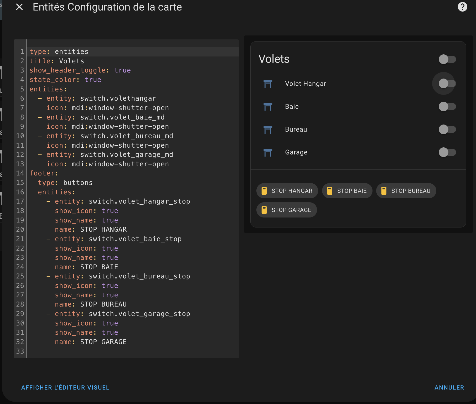

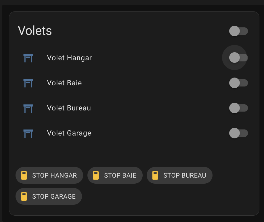

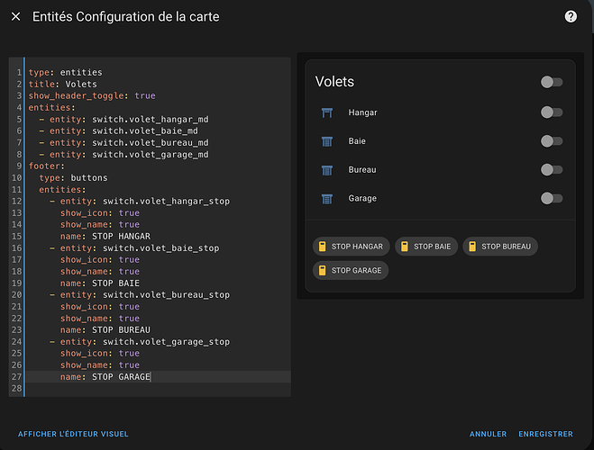

Par contre coté carte voici mon code
type: entities
title: Volets
state_color: true
footer:
type: buttons
- entity: switch.volet_hangar_stop
show_icon: true
show_name: true
- entity: switch.volet_baie_stop
show_icon: true
show_name: true
- entity: switch.volet_bureau_stop
show_icon: true
show_name: true
- entity: switch.volet_garage_stop
show_icon: true
show_name: true
Ce qui donne ca
Mon dernier objectif est de pouvoir changer les icônes en fonction de ce que les volets soient ouverts ou fermés. Là où j’ai du mal à comprendre le principe de HA c’est que par exemple je ne peux pas mettre
styles:
state_display: |
if (entity.state == 'on') return 'Fermé'; return 'Ouvert';
styles:
card:
- width: 100px
- height: 100px
- font-size: 12px
- border: none
icon:
- width: 80px
- height: 80px
state:
- value: 'on'
color: red
- value: 'off'
color: white
Sur toutes les cartes ! Pourquoi ?
Ce bout de code, appartient a la carte Button-card. Chaque carte a des options spécifiques a elle même.
Normal que ca fonctionne pas sur entities.
les options de la carte entites Entities Card - Home Assistant .
Si tu veut customiser c’est carte, va falloir passer par la carte card_mod qui permet d’appliquer du CSS.
sur ce lien tu a plein d’exemple de customisation de entities card 🔹 Card-mod - Add css styles to any lovelace card - #1187 by Ildar_Gabdullin - Dashboards & Frontend - Home Assistant Community

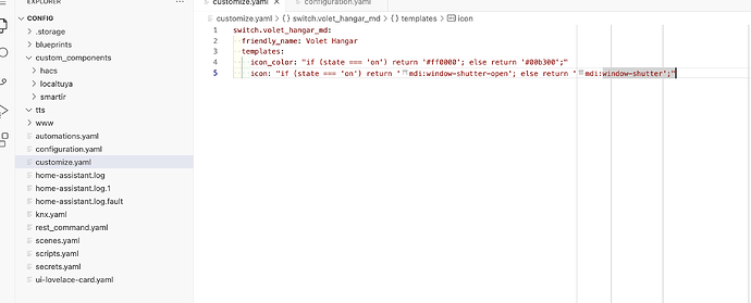

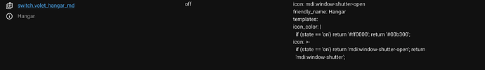

Je suivi ta solution, mais ça ne fonctionne pas ou disons que ça ne bouge pas !
essaie avec ce code, recharge le customize.yaml par outils de développement et dans rechargement de configuration, clique sur le button emplacement et personnalisation
Faut actualiser l’état de l’appareil pour voir les changements ( ouvrir ou fermer le volet).
switch.volet_hangar_md:
friendly_name: Volet Hangar
templates:
icon_color: >
if (state == 'on') return '#ff0000';
return '#00b300';
icon: >
if (state == 'on') return 'mdi:window-shutter-open';
return 'mdi:window-shutter';

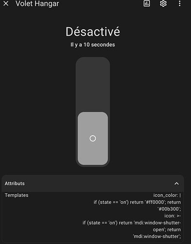

sg72
Juillet 27, 2023, 10:06
14

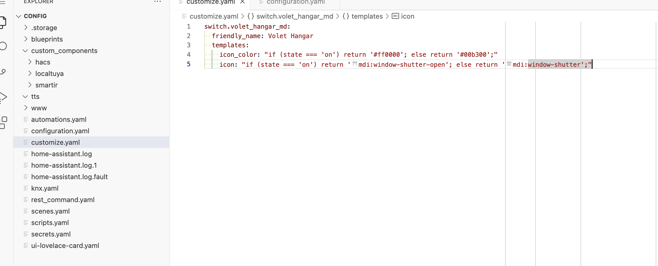

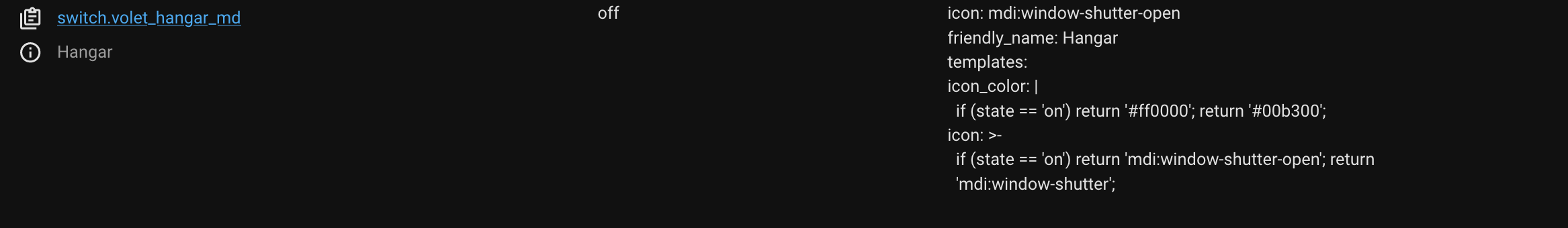

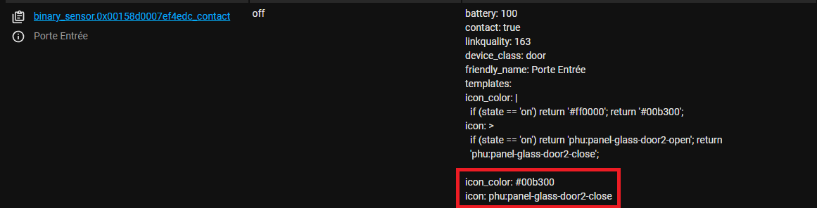

Je ne comprends pas, ça ne fonctionne pas ! J’ai bien fait ce que tu m’as dit, concernant les vidage de cache. Le code doit être pris en compte car je le vois
Faut regarder les états du volet, je n’en est pas. ca doit pas être on/off, faut que du adapte les (state == ‹ on ›). change le on
par l’état du volet quand il est ouvert.
edit:
Example of various device classes icons in open
and closed
state.
donc, change on
par open
sg72
Juillet 27, 2023, 12:18
16

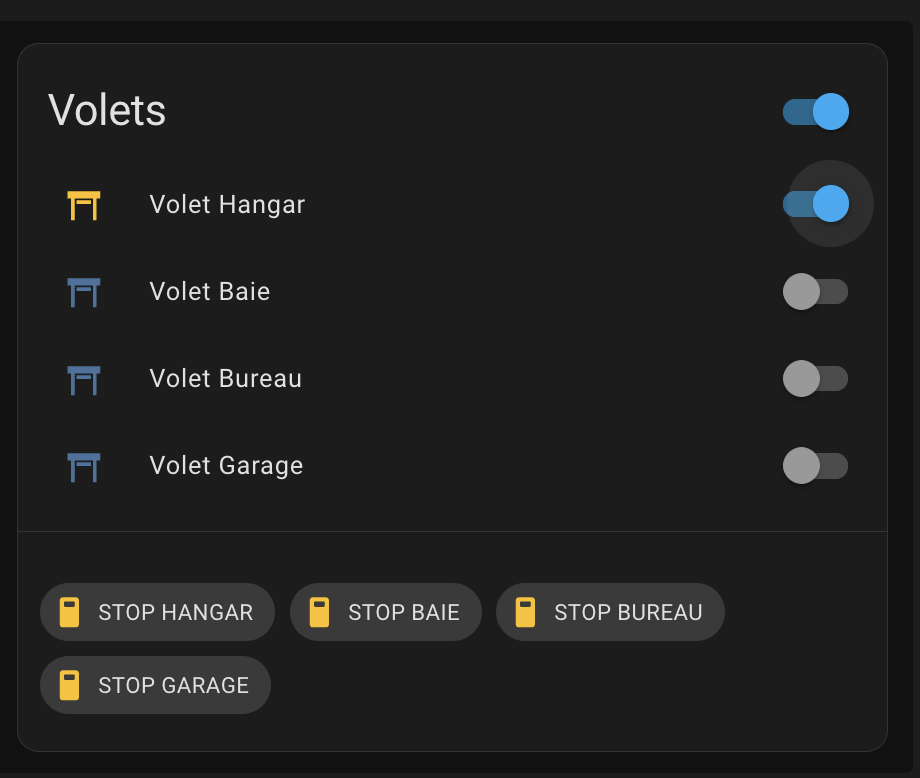

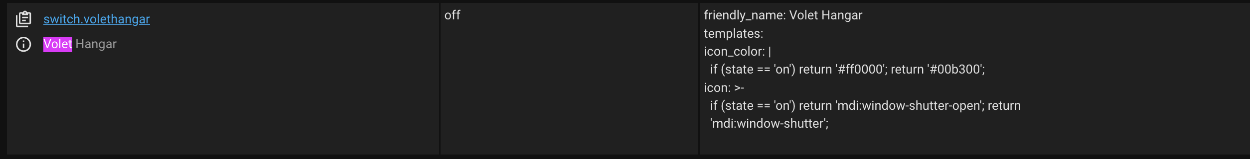

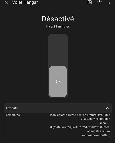

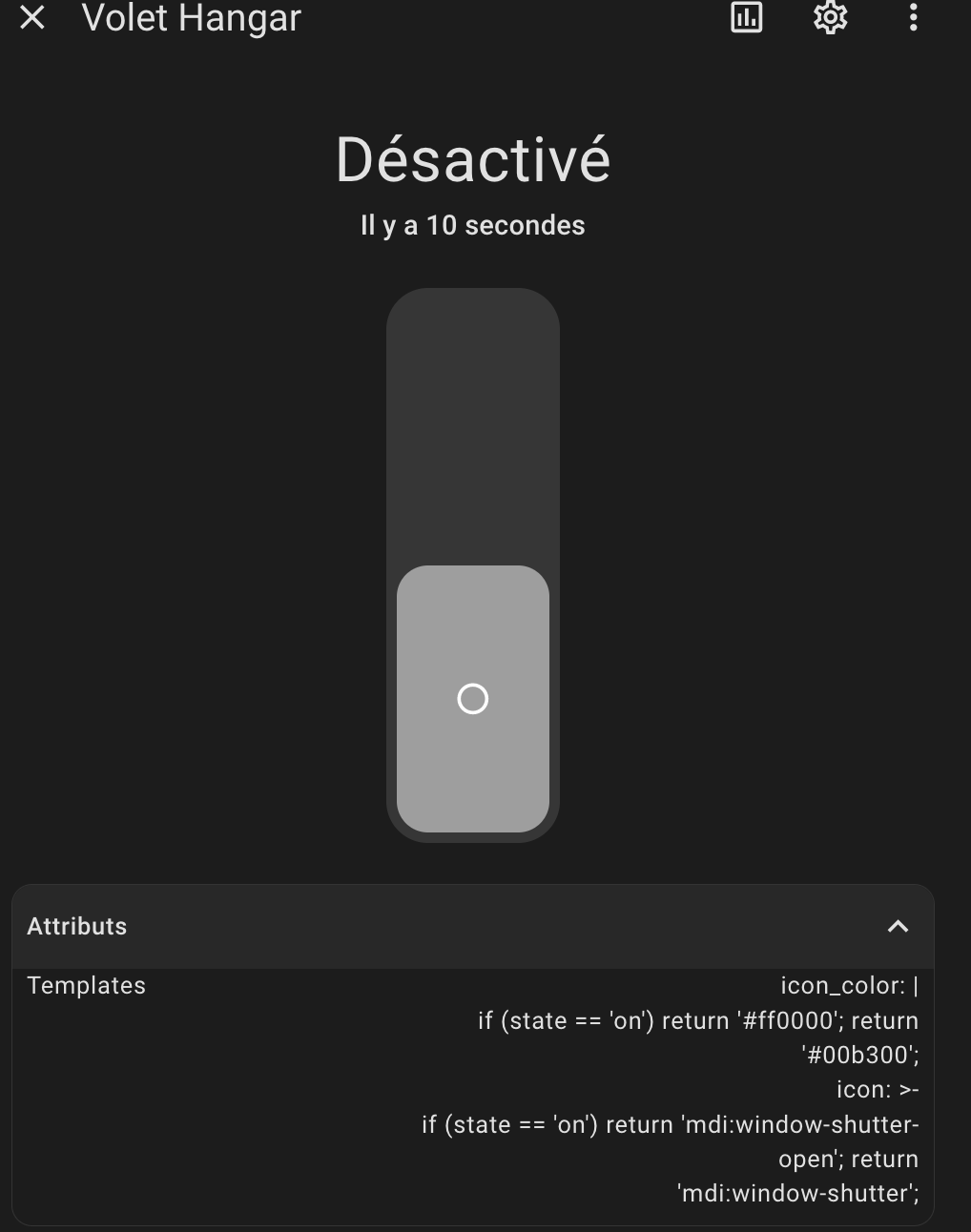

Excuse moi, mais là je bloque !
Mon etat
Mon customize (J’ai mis « on » car actuellement il est ouvert)
switch.volethangar:
templates:
icon_color: >
return '#00b300';
icon: >
Malgré cela, que le volet soit ouvert ou fermé, l’icon ne change pas

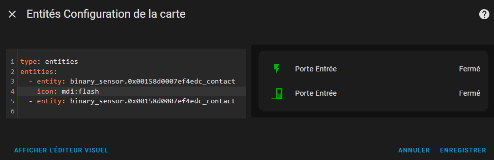

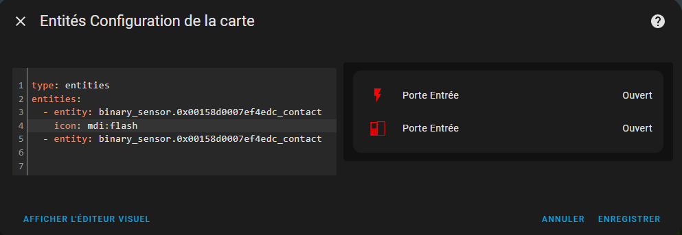

Y a pas un truc qui te choque ?
tu mis une icone, dans ton code. Donc ca charge l’icone que ta spécifier, malgré que tu utilise custom-ui. La carte prends le dessus sur la customisation que t’essaye de faire fonctionner.
supprime le state_color: true
, sa ne sers pas. Appart si ta pas customiser les icones, il le faut.
binary_sensor.0x00158d0007ef4edc_contact:
friendly_name: Hangar
templates:
icon_color: >
return '#00b300';
icon: >
On dirait un soucis de cache du navigateur.
Mais la je ne vois plus, je sèche.
ta le bon résultat dans icon et icon_color.
sg72
Juillet 27, 2023, 1:50
20
D’autant plus qu’il est bien affiché ici quand je clique dessus
