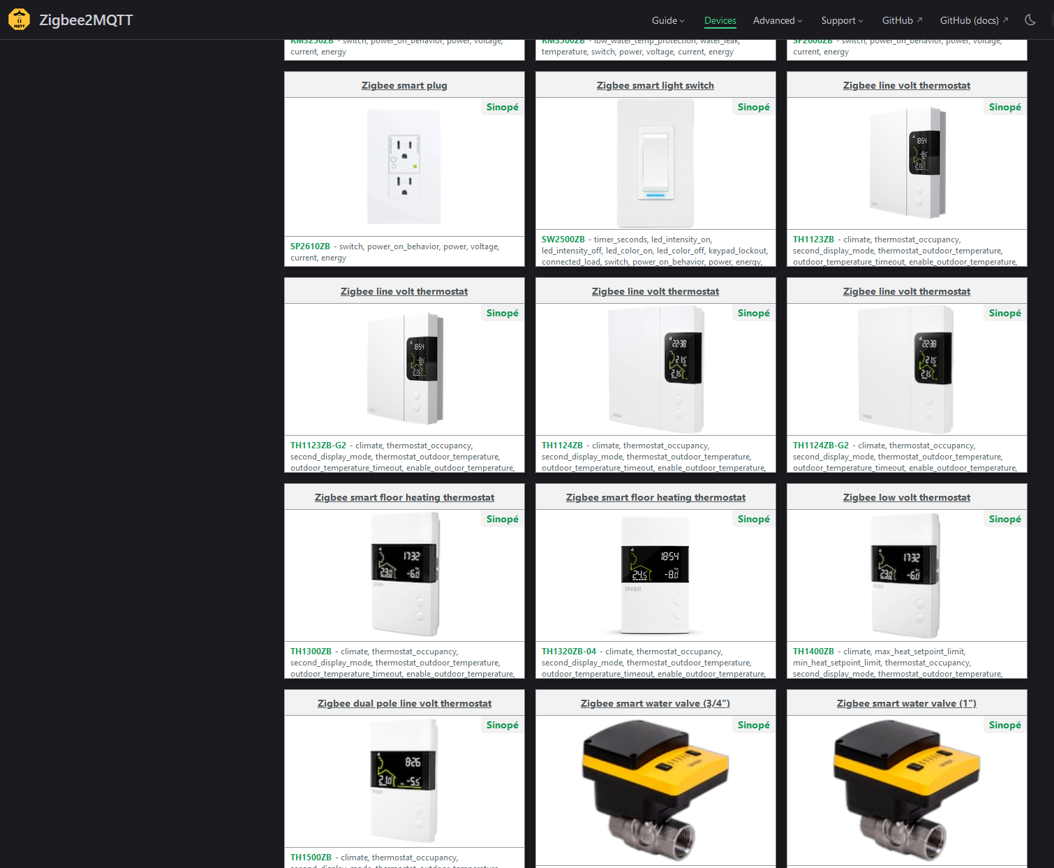

Le thermostat qui est reconnu est le TH1300ZB de Sinopé

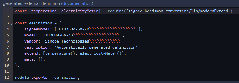

Est ce qu’il n’existe pas un moyen de contourner? De ma comprehension, en passant à travers cs etapes Support new devices | Zigbee2MQTT il etait possible d’ajouter un device non reconnu. Mais je suis déjà perdu dès les premieres lignes :frowning:
Re,
Jamais utilisé, à priori vu la date c’est à jour, mais jette un oeil au breaking change de z2M en V2, je sais qu’il parle des convertisseurs externe dedans Zigbee2MQTT 2.0.0 breaking changes · Koenkk/zigbee2mqtt · Discussion #24198 · GitHub
cdt
Merci, je reviendrais poster la solution ici si j’arrive à quelque chose
Bon je suis pas loin d’y arriver. J’ai trouvé comment faire:
J’ai donc crée un fichier sinope.js, que j’ai mis dans le repertoire hommeassistant/zigbee2mqtt, et dans lequel j’ai copier coller le code ci dessous. En gros j’ai pris le contenu du fichier sinope.ts qui est dans le lien precedent, j’ai supprimé tous les devices, excepté le TH1300ZB, et j’ai gardé les definitions du debut, car je ne suis pas sur si je peux les supprimer ou non.
