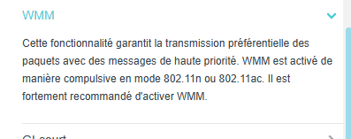

Sur mon Tplink MR600 ça n’est pas désactivable.
Désactiver WMM : « Lorsque la QoS du mode Wi-Fi Multimedia (WMM) est désactivée, les clients peuvent être limités aux débits 802.11a/802.11g. »
