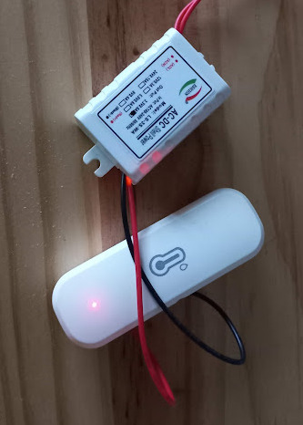

Maintenant je voudrais les utiliser avec une alim 230v .
lorsque j’essaye de les ajouter, j’ai toujours un échec :
avez vous une idée pour réinitialiser les thermomètre ou une autre méthode d’appairage ?
peut être en direct sur HA ?
Bonjour, tu as deux intégrations qui existent pour tuya : Tuya (cloud) ou Local Tuya (cloudless) mais si tu n’arrives pas à appairer ton thermomètre à SmartLife ou Tuya Smart, tu ne pourras pas récupérer la clé locale et donc tu ne pourras utiliser ces intégrations. Pour limiter l’utilisation des piles, il vaut mieux passer par des appareils zigbee (moins gourmands et plus facile à mettre en oeuvre sur HA.
A mon avis, le fait que l’appairage ne fonctionne pas est lié directement au fait que ton thermomètre est alimenté en courant continu et pas sous pile car la gestion du niveau de charge des batteries est prise en compte et que cette alimentation fausse cette gestion

l’alim secteur 3V ça va bien.
Remets des piles, juste le temps d’essayer l’appairage sur Smart Life, si ça fonctionne c’est que l’alimentation secteur empêche l’appairage.
J’ai testé avec Smart Life, l’appairage classique, l’appairage par AP (Access point), le Wifi fonctionne bien en 2.4g
avec piles et sur secteur, ça ne change rien puisque le capteur reçoit 3v dans les deux cas.
mais toujours rien,
j’ai aussi essayé l’APP Tuya Smart avec un nouveau compte, pareil, pas d’appairage classique ni AP
je sèche, ça viendrait des capteurs ? étonnant que les deux soit HS en même temps, y a t il une procédure pour les rebouter ou flasher ?
La différence entre une pile et une alim sur secteur est le niveau de filtrage de ta tension.
D’une part les circuits devraient fonctionner en 3,3 V, d’autre part, intéresse toi de près au filtrage de ton alimentation. Tu peux placer un condensateur (quelques 50 à 100 micro farad, polarisé - tension de fonctionnement 5 ou 10 V) ou utiliser un accu et pont diviseur pour retrouver tes 3 - 3.3 V.
Les accus du commerce sont de 1.2 V ou 3.7 V par élément. Kali-xpress fait bien ça, ils font aussi des alims DC-DC sortie 3.3 V (exemple Mini 560 : entrée 5 à 20 V continu, sortie 3.3 V - dimension 18x30 mm, pour 1,21 €
