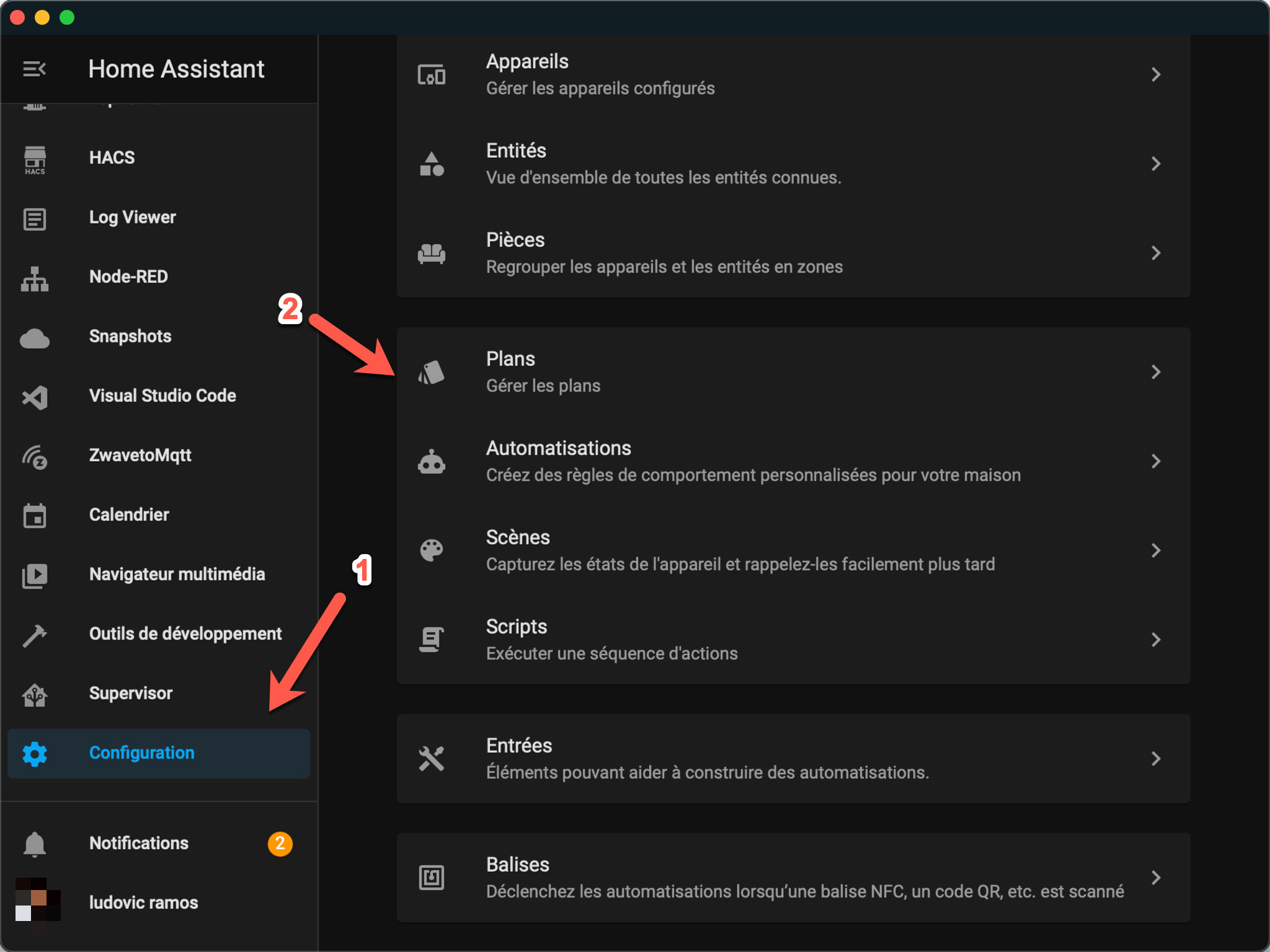

Pour cela allez sur : configuration → Plans
Sélectionner « importer un plan »

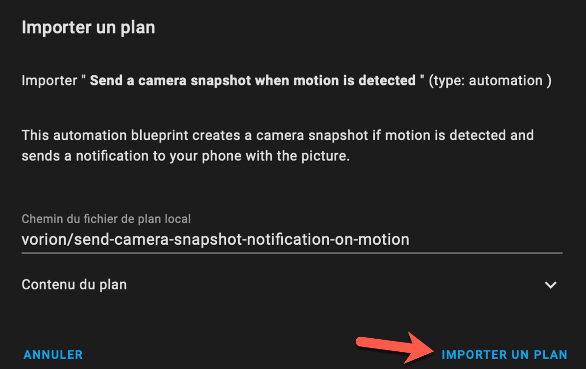

Copier/Coller l’url du sujet/git ou se trouve le « Blueprint » que vous souhaitez importer dans l’url du plan puis valider sur « aperçu du plan » :
Validez sur « Importe un plan »:

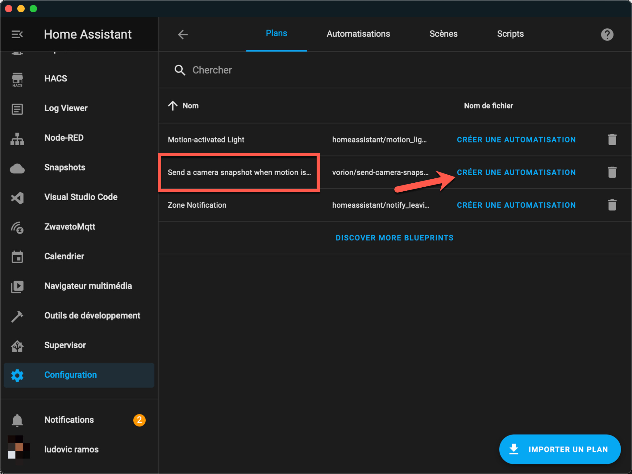

sur la pages des différents Blueprint/Plans sélectionner « créer une automatisation » en rapport avec l’import que vous venez d’effectuer:
configure votre automatisation par rapport a vos besoins, selon les Blueprint vous pouvez sélectionner des sensor, entité, etc…
