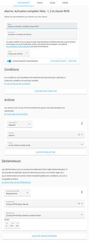

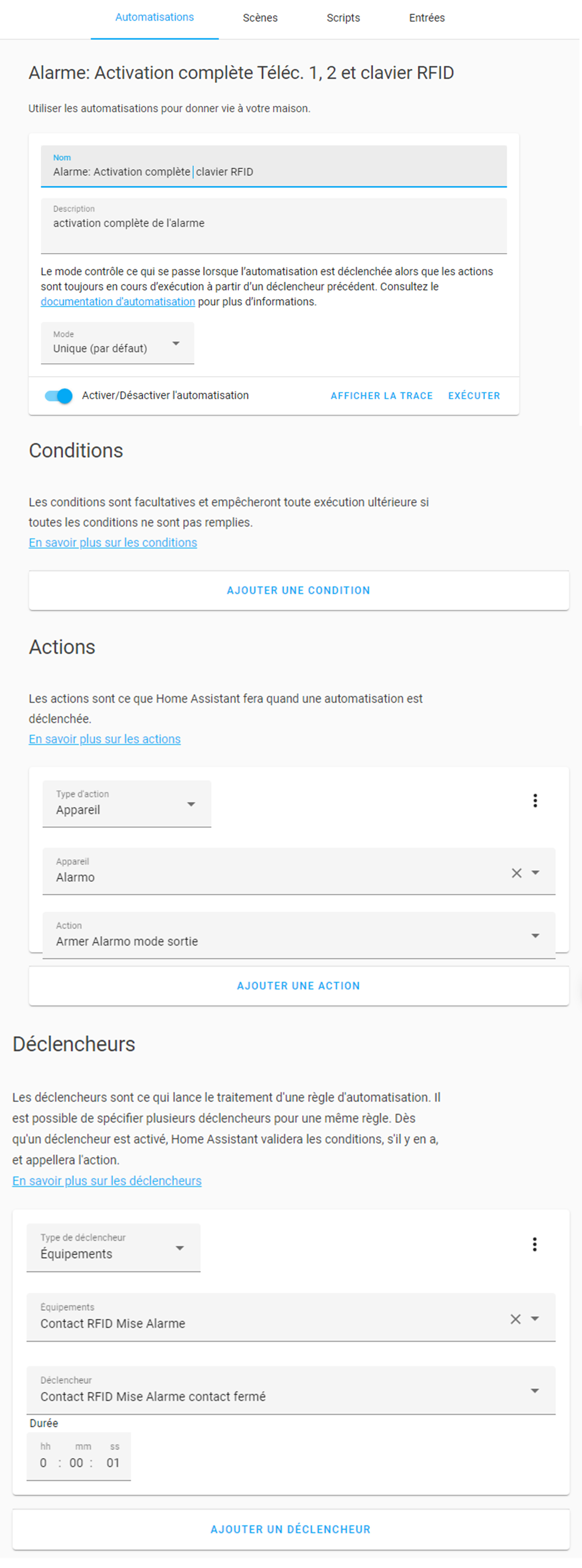

Non pas du tout, il faut créer dans HA un automatisme, en utilisant l’interface UI (convivial) pour cela il faut aller dans configuration puis automatisations. cet automatisme n’est pas compliqué, une fois créé, tu pourras le passe en YAML en cliquant sur les 3 petits points en haut a droite,tu devrais avoir des lignes de code qui ressembleront à ce que je t’ai transmis.
les points clés sont le trigger (celui qu déclenche l’évènement ou le déclencheur)
puis l’action l’évènement qui va avoir lieu (pour toi) la mise en service d’alarmo
en regardant de plus près dans action tu peux choisir l’appareil Alarmo plus que le service ce qui te donnera:

si tu peux utilise l’interface utilisateur, ce serait mieux, car le YAML généré correspondra exactement à ta machine
tu pourras le poster ici pour voir.
