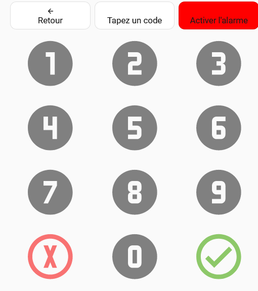

alors c’est bon ça fonctionne!
j’utilise cette card:
le code:

il me reste plus qu’ trouver comment réduire la taille du clavier je trouve les espaces entre les boutons trop important, quelqu’un aurait une idée?
car je n’arrive à rien de concluant hélas!
