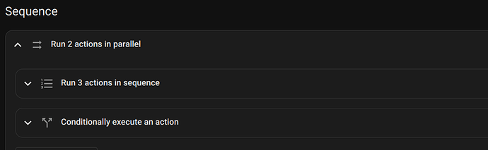

hello,
tu as dans les actions le moyen de lancer des actions en parallèle
alors oui, merci beaucoup, mais je n’ai pas reussi à le comprendre/paramétrer
tu aurais un exemple stp?
merci! :innocent:
voici un exemple ou je l'utilise
en développant
et le code yaml
alias: lock and go
sequence:
  - parallel:
      - sequence:
          - if:
              - condition: device
                device_id: c117ec67d0867849df4ed1fb1b86965c
                domain: lock
                entity_id: 3d0317fcbf4c0d6084f3fb765420e5ed
                type: is_locked
            then:
              - action: lock.open
                metadata: {}
                data: {}
          - delay:
              hours: 0
              minutes: 0
              seconds: 15
              milliseconds: 0
          - action: lock.lock
            metadata: {}
            data: {}
      - if:
          - condition: sun
            after: sunset
            before: sunrise
        then:
          - action: light.turn_on
            metadata: {}
              transition: 0
              brightness_pct: 100
              entity_id: light.porche
          - delay:
              hours: 0
              minutes: 0
              seconds: 20
              milliseconds: 0
          - action: light.turn_off
            metadata: {}
              transition: 2
mode: restart
(c'est un script et pas une automation)
