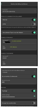

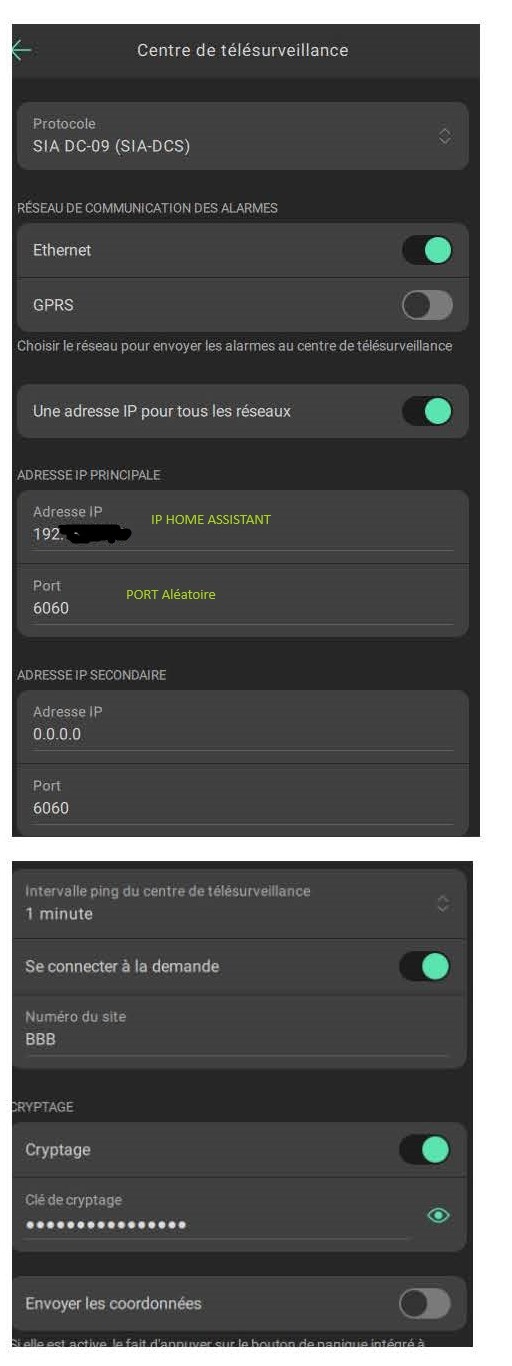

Je viens d’acheter une alarme Ajax, mais je n’arrive pas à l’interconnectée.
J’ai configuré le Centre de télésurveillance avec les options préconnisé :

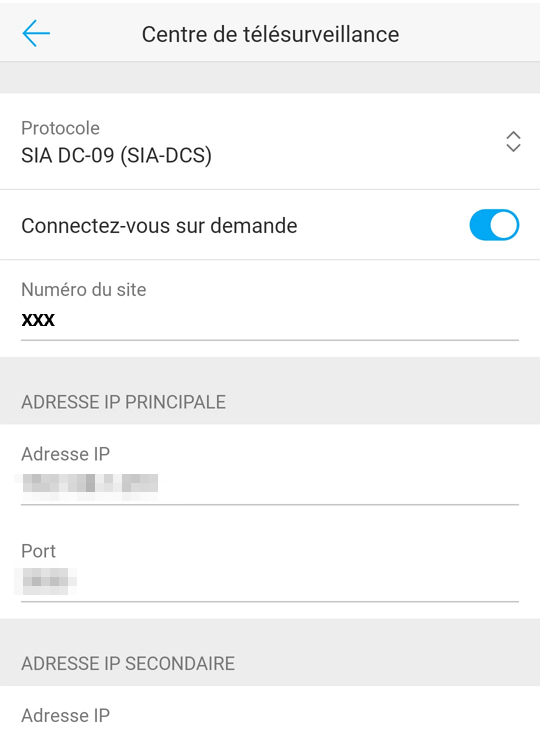

bonjour, je suis moi même en train d’essayer de connecter ma centrale Ajax à HA
sans succès pour l’instant
pour le nom du site vous avez indiqué « XXX »
a quoi cela correspond exactement
Pour ma part, je n’ai pas fait grand chose, si ce n’est rajouter dans Ajax, dans le centre de Télésurveillance, l’adresse IP et le port configuré. Je vous confirme que l’information ne remonte pas immédiatement.

sur l’appli AJAX l’adresse IP principale est bien celle de HA ? et quel port utiliser vous
pour le numéro de site: il sagit bien d’un ou nom qui identifie ou nomme la centrale

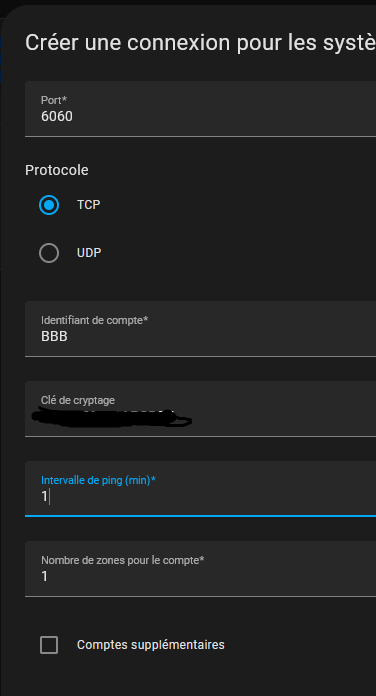

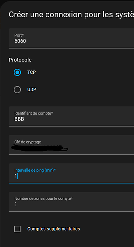

et coté HA qu’est ce qu’il faut renseigner lors de l’intégration de SIA

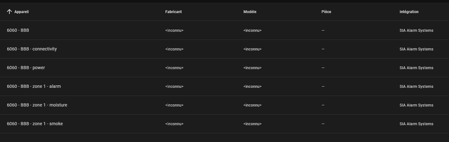

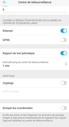

J’essaie depuis hier soir suite a la réception de mon hub 2 4G également, je bloque au même endroit, les config sont faites, HA me dit que tout s’est bien passé mais aucune entité ne remonte et coté Ajax, ça m’indique aussi non connecté. Tout comme @Seb78
Alors la config montrée plus haut a l’air correcte. Il faudrait essayer en désactivant la clé de cryptage, chez moi ca bloquait à cause de ca. Et bien veiller à ce que le port indiqué ne soit pas déjà utilisé. Sorti de ca, ca devrait fonctionner.

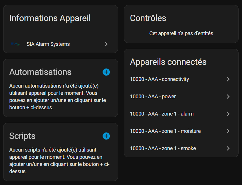

Tu veux dire quoi par « tu n’as rien dans HA » ? Car tu sembles bien avoir les différents périphériques / zones) correspondant à l’alarme. Le plugin SIA ne donne malheureusement pas grand chose de plus dans HA. En gros tu as l’état de l’alarme, et c’est tout.
C’est ça, il n’y a malheureusement rien de plus. Je m’attendais à au moins avoir les statuts des capteurs d’ouverture mais même pas. C’est bien dommage.
Merci pour l’info en tout cas. Au moins ce n’est pas moi qui a raté quelque chose
