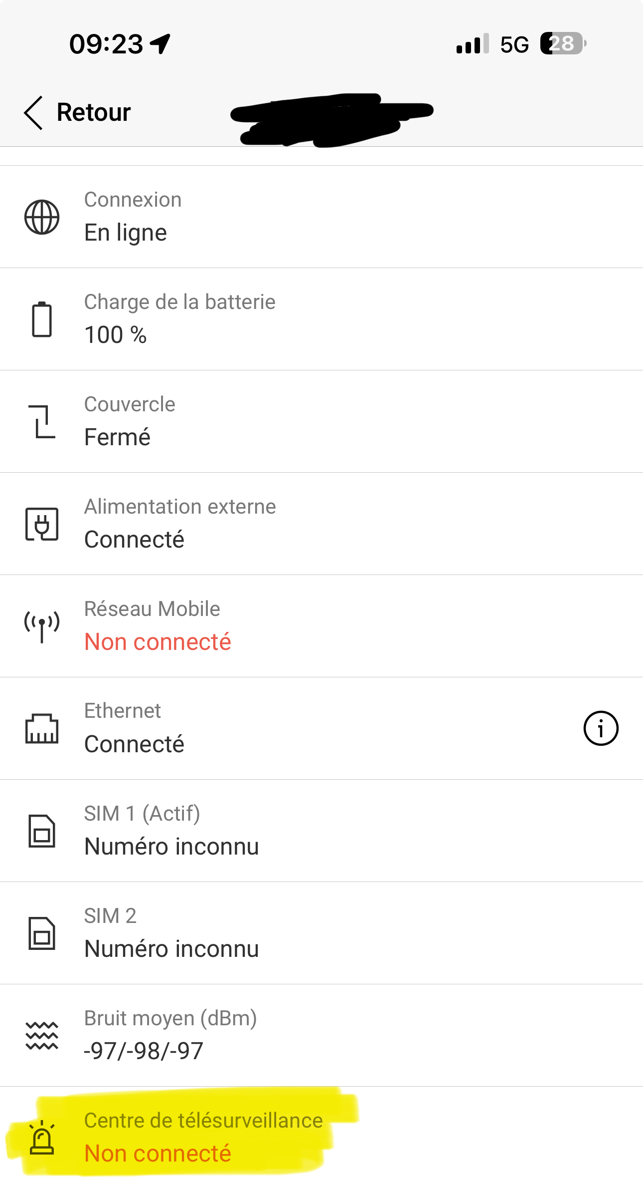

Je ne sais pas si c’est lié, mais j’ai maintenant une erreur sur mon App Ajax, qui m’indique que le hub est « Non connecté » au centre de télésurveillance.

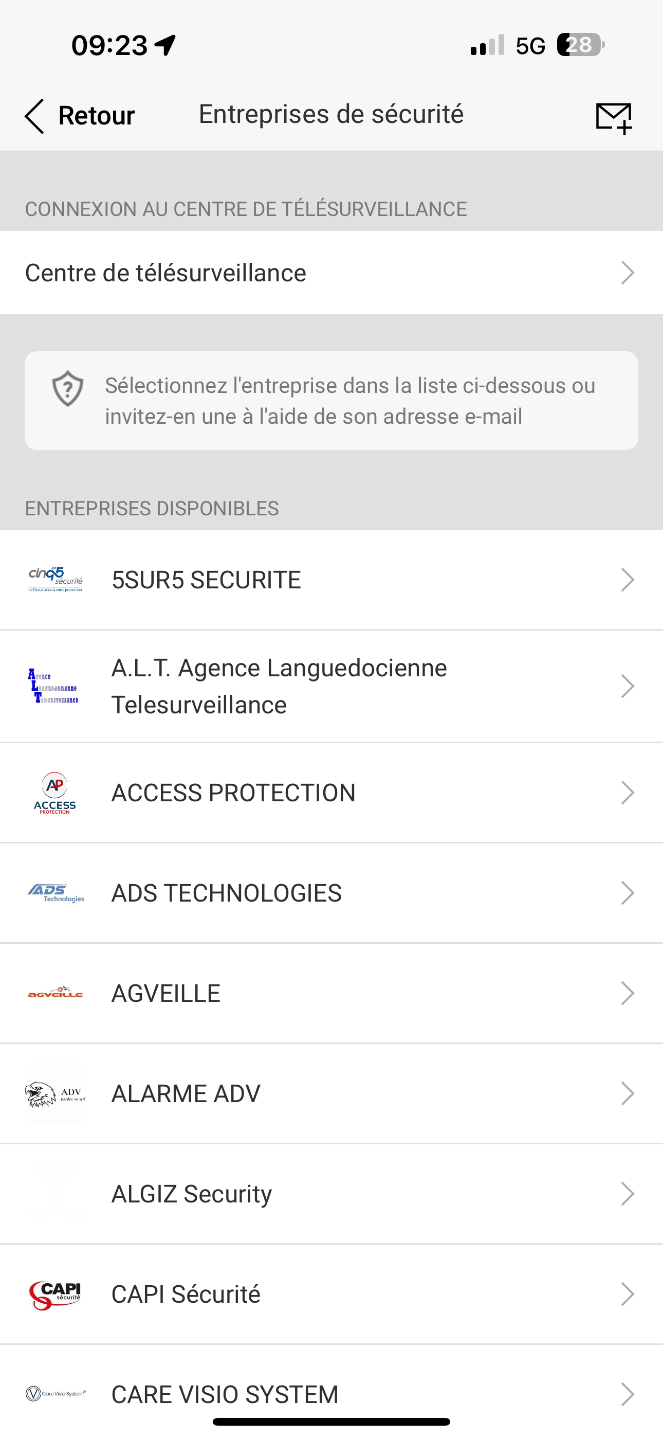

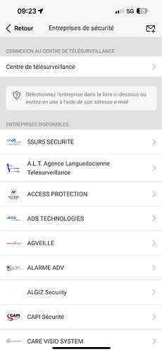

J’hésite à modifier les settings de Centre de télésurveillance dans « Entreprises de sécurité », car j’ai aussi une connection (qui est marquée active) avec Sécuritas et je ne voudrait pas la casser.
Savez-vous comment revenir aux settings avant implementation de SIA dans l’app Ajax ?
