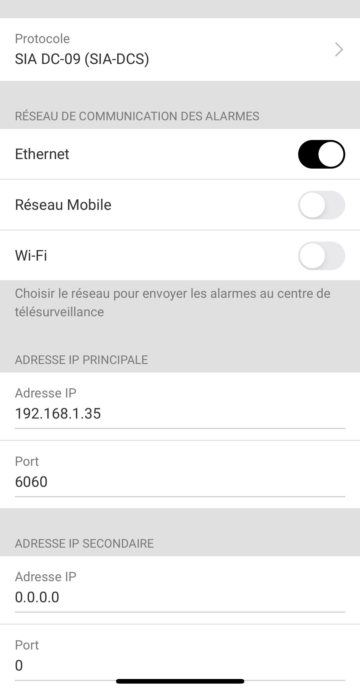

Configuration sur mon Hub Ajax :
Adresse ip: l'adresse ip de Home Assistant
Port: le port de Home Assistant
Numéro du site : "aaa" ( choisi au hasard)

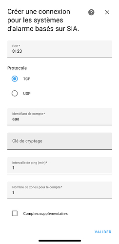

Et la configuration de SIA sur HA:
Port : le port de Home Assistant
Identifiant : "aaa" configuré juste avant dans le Hub Ajax

Configuration du HUB AJAX:
IP : IP du serveur HA
Port: un port inventé sur le moment (mais pas le port de HA ! Mon erreur venait de là)
Activer connectez-vous sur demande
Numéro du site : AAA par exemple
Configuration de SIA sur HA :
Port : le port configuré précédemment dans le HUB
Identifiant du compte : Précédemment configuré dans le HUB (AAA dans mon exemple)

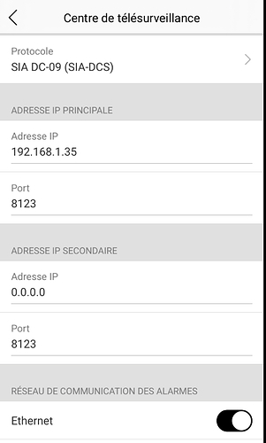

cela fonctionne finalement
mon soucis venait du port utilisé, après utilisation d’un autre port cela fonctionne, du mons cela communique.

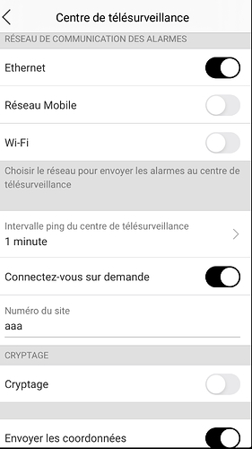

Voici ma cfg côté Ajax :
Je n'ai par contre pas accès à la CFG côté HA.
Remonte les posts. Tu as la CO figuration juste au dessus, je n'ai rien changé depuis.

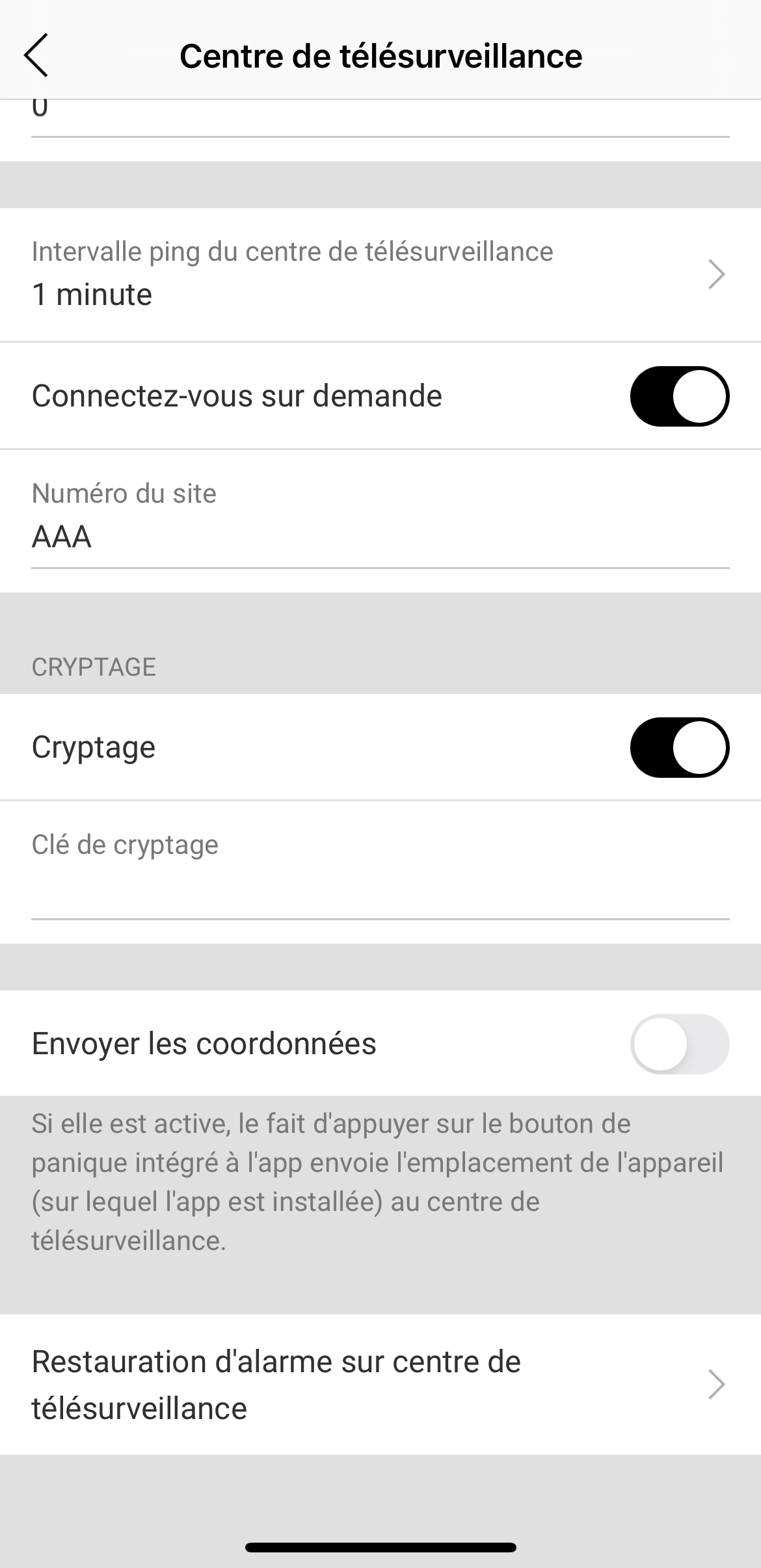

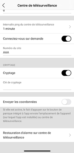

Je vois que tu n’as rien mis pour la clé de cryptage.
Je pense qu’il est considéré comme désactivé.
Si c’est le cas, tu as la même configuration que moi, cad avec le cryptage désactivé. Et dans ce cas précis, ça marche.
Si, j’ai bien une clé de cryptage mais elle ne s’affiche pas.
Sûrement une sécurité IOS lors du screenshot
Merci beaucoup, mon probleme venait du nom utilisateur avec AAA, je pensais que c’etait le numéro de la centrale
