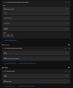

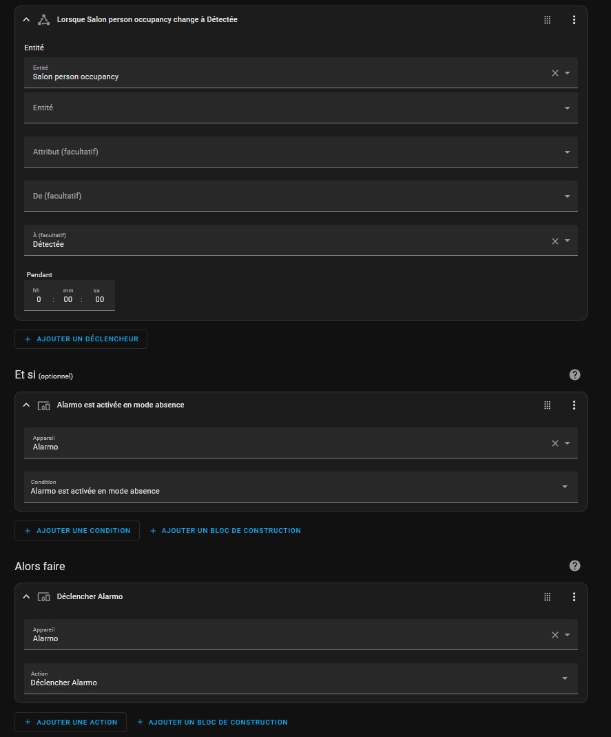

J’ai été confronté au même besoin et pour y répondre je passe par une automatisation (et non par Alarmo directement) avec ces paramètres :
  • Quand (déclencheur )= l’entité type binary sensor du détecteur de présence de ta caméra passe à détecté
  • Et si (condition) = Alarmo est activé en mode absence (ou nuit …etc.). Condition très importante sinon ton alarme se déclencherait quand bien même tu ne l’aurais activée initialement.
  • Alors faire (action) = déclencher Alarmo
Une image vaut parfois mille mots :

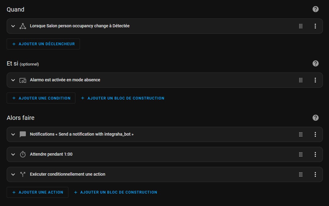

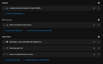

Me concernant, j’ai créé une automatisation un peu plus poussée :
  • Quand la caméra détecte un personne
  • Et si l’alarme est activée en mode absence
  • Alors m’envoyer un message Telegram pour m’informer de la détection
  • Délai de une minute
  • Si je n’ai pas désactivé l’alarme passé ce délai elle se déclenche
En image :

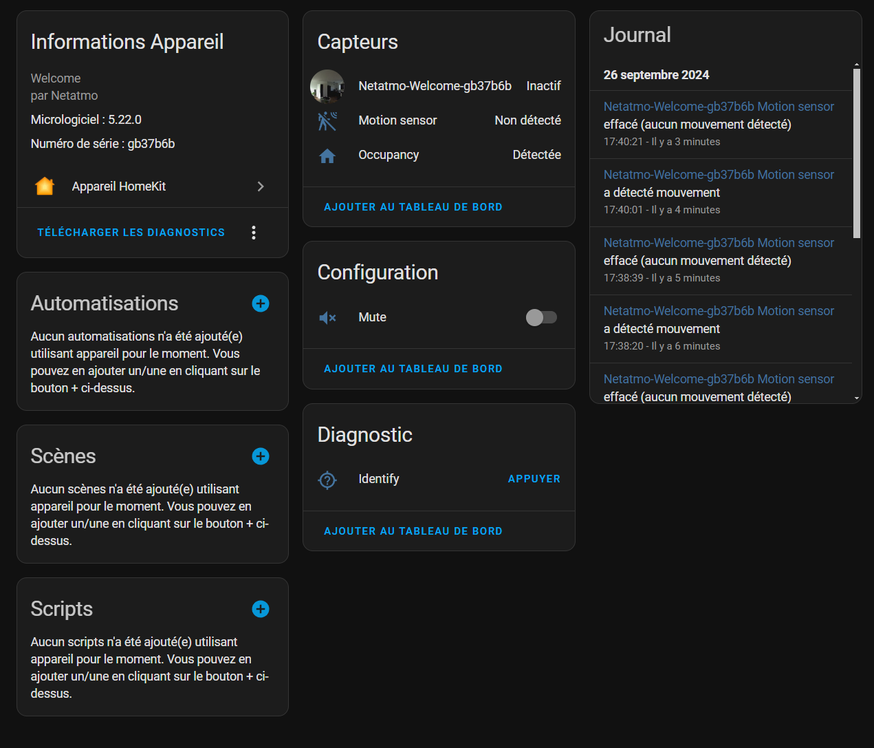

Ton entité person occupacy est disponible en l’état dans l’intégration netatmo ? Je ne la trouve pas sur ma camera.

Salut @Idaho947 Pour ce que je veux faire, je dois passer par les webhook, mais par contre mes caméra welcome sont détecté dans homekit et il y a bien une entité motion sensor et occupency.
Beaucoup trop sensible pour mon utilisation, j’ai des animaux de compagnie et ça déclencherait a chaque fois qu’ils passent
