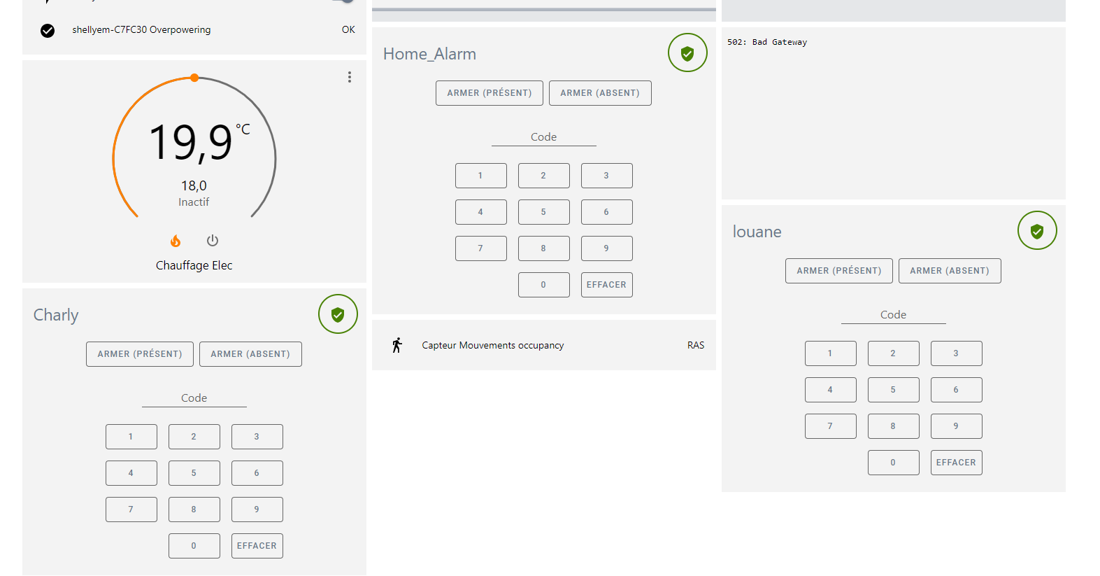

Bonjour je cherche a faire une gestion multi utilisateur de mon alarme.
pour ça j’ai fait une alarme central « Home_alarm » qui est connecter a mes détecteurs et autre et m’envois une notif en cas de détections.
ce que je cherche a faire c’est depuis un autre controle panel activé le Home_Alarme.
j’explique j’ai un controle panel charly et un controle panel louane je veux que quand le controle panel charly s’active après avoir mis le mot de passe alors home_panel et louane s’active et pareil quand je desactive. le but est de faire pareil pour louane avec home_alarm et charly.
Et pour info @charlynux, ton automatisation ne marche sans doute pas, car tu sembles avoir réglé ton alarme de sorte à devoir entrer le code pour l’armer. Je ne fais personnellement pas cela, mais ton code aurait sans doute du ressembler à ça :
alias: Charly Alarm ON
description: ''
- platform: state
entity_id: alarm_control_panel.charly
to: armed_away
condition: []
- service: alarm_control_panel.alarm_arm_away
entity_id: alarm_control_panel.home_alarm
code: 1234
