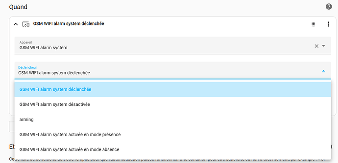

Je possède deux alarmes chinoises TUYA (une KERUI modèle W202 et une PGST modèle PG-107). J’aimerai déclencher des automatisations dans HA quand l’alarme sonne mais je n’y parviens pas.
Sous home assistant (2024.12.1), j’intègre les alarmes avec l’intégration Tuya fournie par HA.
Voilà mes choix possibles pour l’automatisation :
Malheureusement lorsque je choisi l’état « déclenchée », l’automatisation ne s’enclenche pas quand l’alarme sonne à cause d’une intrusion mais uniquement à cause d’un SOS.

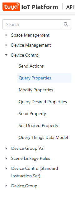

Regarde sur le serveur de tuya https://platform.tuya.com/
Surtout la partie https://eu.platform.tuya.com/cloud/explorer?id=
Il faut que tu es les ID !
après sur cette info
Si tu as l’ID virtuel de l’appli , dans information appareil !

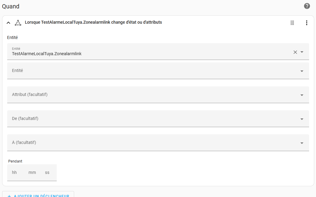

J’ai donc intégré cette nouvelle entité nommé TestAlarmeLocaTuya.Zonealarmlink en tant que number avec LocalTuya.
Mais je reste coincée sur l’automatisation qui ne fonctionne pas car je ne dois pas savoir l’écrire correctement :
zonealarmlink prend parfois succesivement la même valeur. J’aimerai que ce soit quand même vu comme une modification surtout que le « time » de zonealarmlink a bien été mis à jour.
Comment faut-il s’y prendre ?
