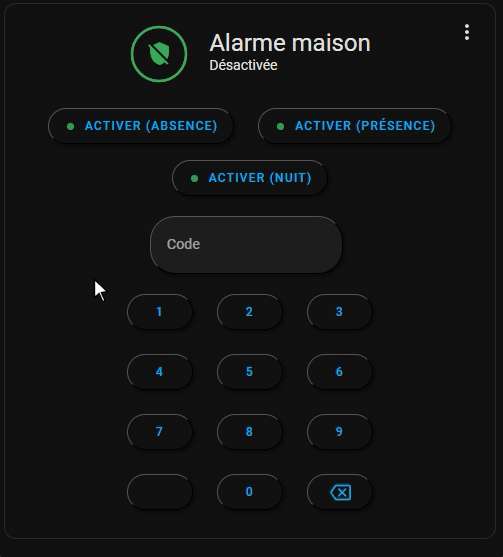

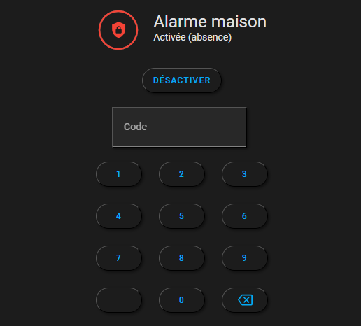

je cherche a modifier le border-radius, border et box-shadow du button pour armer sur la carte alarmo.
Aussi de la case du code. Pour la case du code j’ai pu modifier le border et box-shadow, mais en appliquant le border-radius on vois une bordure en fond. Donc ce n’est pas le bon endroit que je modifie.
Je cherche a avoir le même résultat que les boutons du keypad
J’ai encore du mal avec card_mod et ces shadow-root.

Salut @WarC0zes
Vite fait en rentrant de la sortie « dominicale » :
type: custom:alarmo-card
button_scale_keypad: 1
use_clear_icon: true
keep_keypad_visible: true
    alarmo-button$:
      mwc-button$: |
        #button {
          border-radius: 25px;
          margin: 4px;
        margin-top: -5px;
        background: transparent;
      ha-card > div.header > div.icon > alarmo-state-badge {
        --state-alarm_control_panel-armed_away-color: var(--red-color);
        --state-alarm_control_panel-armed_custom_bypass-color: var(--red-color);
        --state-alarm_control_panel-armed_home-color: var(--red-color);
        --state-alarm_control_panel-armed_night-color: var(--red-color);
        --state-alarm_control_panel-armed_vacation-color: var(--red-color);
        --state-alarm_control_panel-arming-color: var(--orange-color);
        --state-alarm_control_panel-disarming-color: var(--orange-color);
        --state-alarm_control_panel-pending-color: var(--orange-color);
        --state-alarm_control_panel-triggered-color: var(--red-color);
        --state-alarm_control_panel-disarmed-color: var(--green-color)
      ha-textfield {
à tester dans tous les cas de figures, voir si ça tient selon les différents états :wink:
[EDIT] je viens de voir que mon code réduit la taille des boutons « numériques », tu me diras si ça pose problème ou si tu gardes comme ça :wink: ?
[EDIT 2] il manque le champs de saisie pour le code pin :confused:

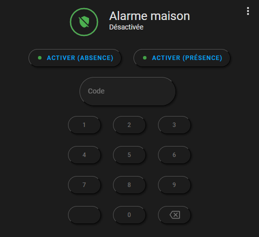

Salut @Herbs,
je savais que tu aurais la solution :+1:
Pour la taille des boutons, c’est encore mieux. Ca ira très bien comme ça.
Oui, il manquerais le champs du code.
pour la bordure ca irais, mais si j’applique un border-radius. On vois une bordure derrière.
      ha-textfield {
edit:
C’est bon, aucun soucis ( tester avec absent et present , j’ai pas nuit ).
J’en est mis partout ou je pouvais :rofl: :joy:

@WarC0zes
Avec le code pin :
    alarmo-button$:
      mwc-button$: |
        #button {
          margin: 4px;
    ha-textfield $: |
      .mdc-text-field {
        border-radius: 25px !important;
      .mdc-text-field__ripple {
      .mdc-line-ripple {
        display: none !important;
        margin-top: -5px;
      ha-textfield {
peek
@Herbs bravo :clap:
meci beaucoup, je vais étudier ta solution.
50px en border-radius pour le code, rends mieux :wink:

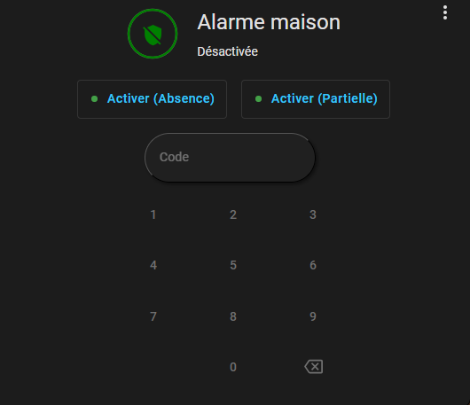

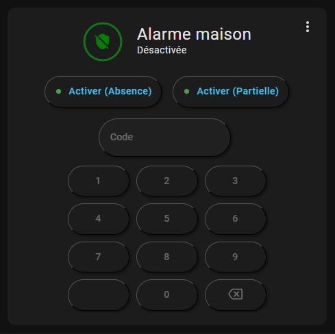

une maj à cause des nouveaux boutons du core 2025.8.0. Je n'avais plus de bordure sur le keypad et les bouton d'activation de l'alarme.
Avant la modification :
Après la modification :
states:
  armed_away:
    hide: false
    button_label: Activer (Absence)
    state_label: Absence
  armed_home:
    button_label: Activer (Partielle)
    state_label: Partielle
    alarmo-button $: |
      button {
        border: none !important;
    ha-textfield $: |
      .mdc-text-field {
          border-radius: 50px !important;
      .mdc-line-ripple {
      alarmo-button {
          border-radius: 50px;
          margin: 5px;
          padding: 1px !important;
