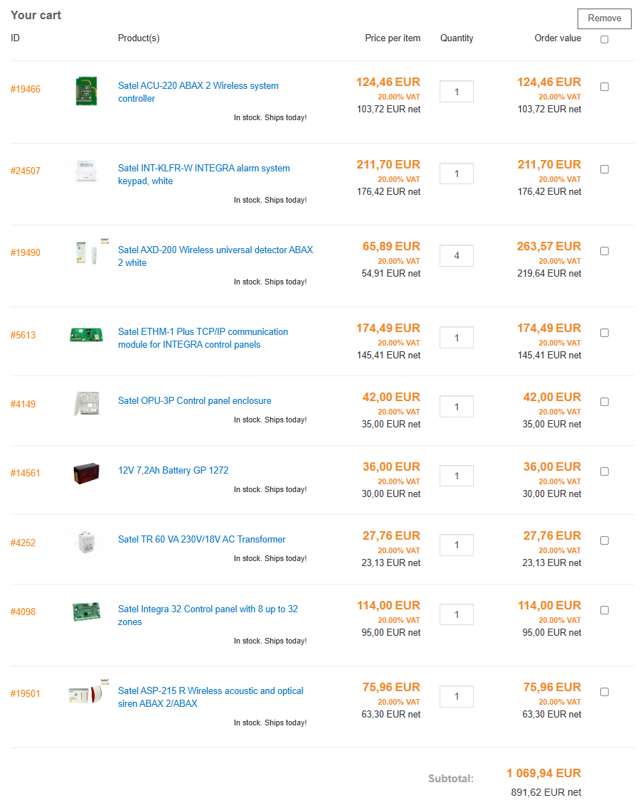

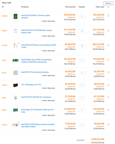

Pour la commande du matériel, j’ai trouvé https://pluscom.pl, voici mon panier actuellement. Audiofils n’a pas l’air de proposer de catalogue, il faut peut-être directement les contacter ?
Wow j’ai jeté un oeil au site, les prix me paraissent extrêmement bas (c’est moitié moins chère que mon tarif revendeur achat :open_mouth:
Pour Audiofils il faut acheter en tant que professional mais vu les prix chez Pluscom tu trouveras pas moins chère !
Pour la liste du matos cela me parait ok, je te ferais ce soir ou demain le calcul de conso pour être sûr que c’est ok mais normalement oui (ils ont un logiciel ConfX qui permet de faire le projet et vérifier que techniquement ça marche au niveau conso et capacités des systèmes.
Oublie pas de commander aussi l’adaptateur RS (c’est un connecteur RJ11 sur l’Integra pour le port RS-232) sinon si tu as déja un adaptateur série RS-232 et que tu sais monter une RJ-11 tu peux faire l’adaptateur toi-même.
Tu as pas mis de carte GSM mais je suppose que tu n’auras pas de connexion à une télésurveillance ? mais cela peut être utile malgré tout pour les notifs en cas de coupure Internet filaire.

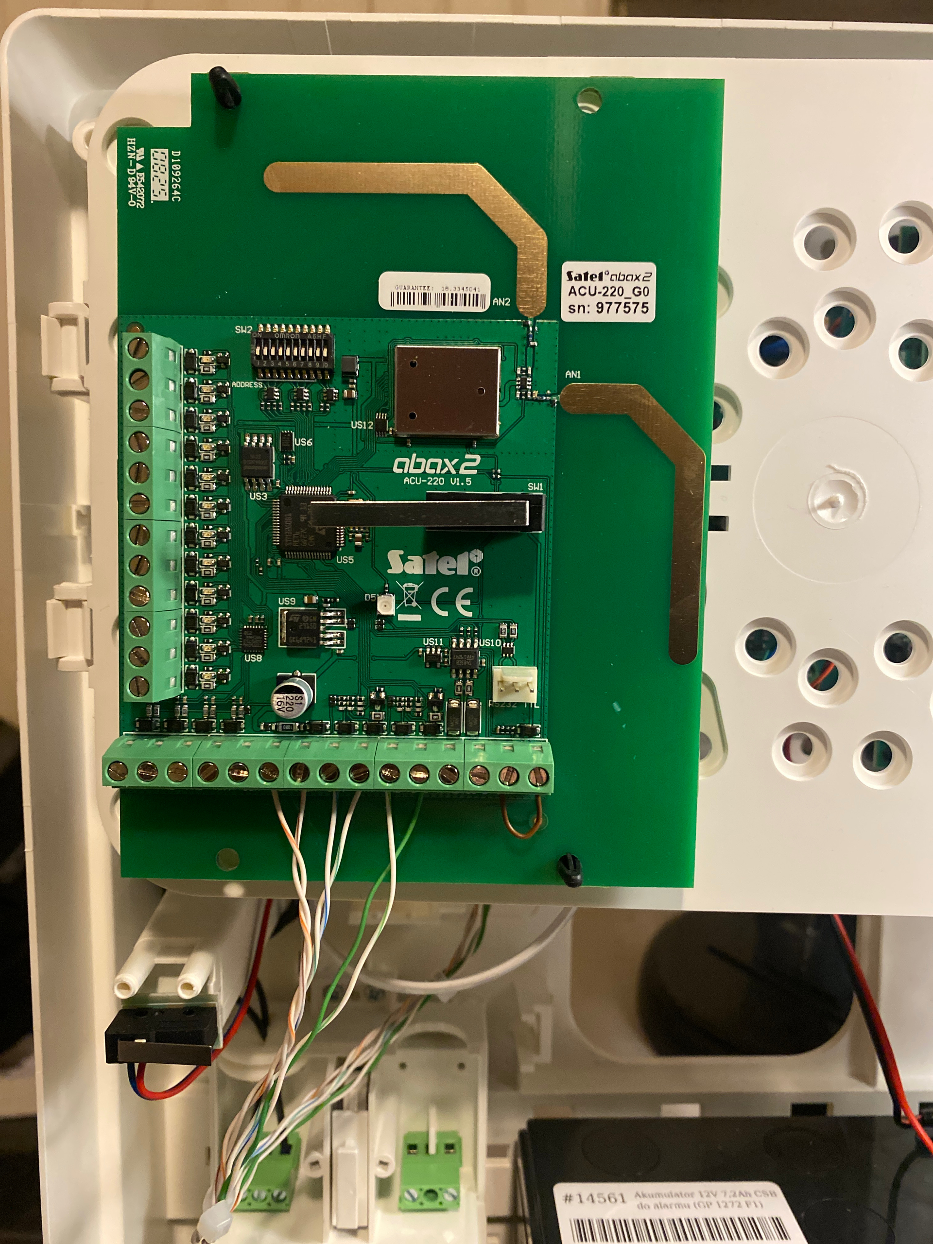

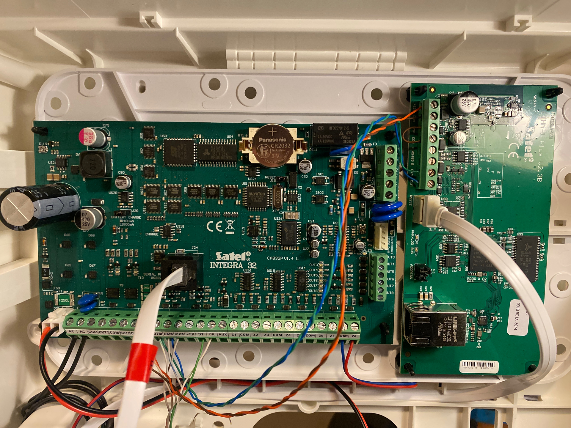

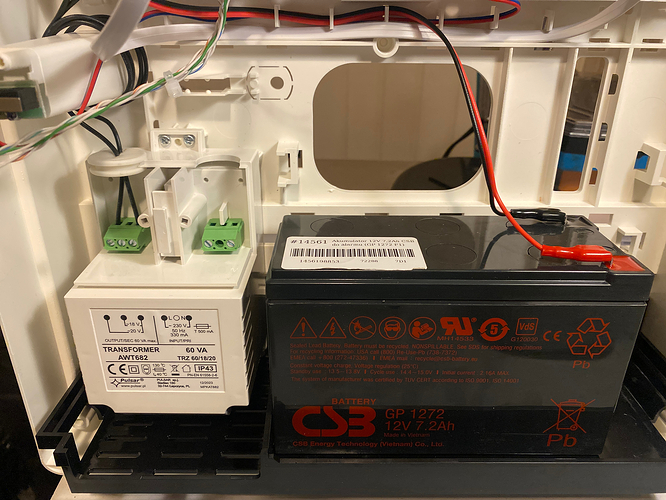

L’alarme est prête, je passe au raccordement électrique dans les prochains jours!
edit: en fermant le clapet, j’ai vu que ça ne passais pas :sweat_smile:
