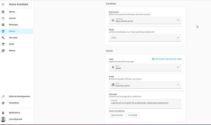

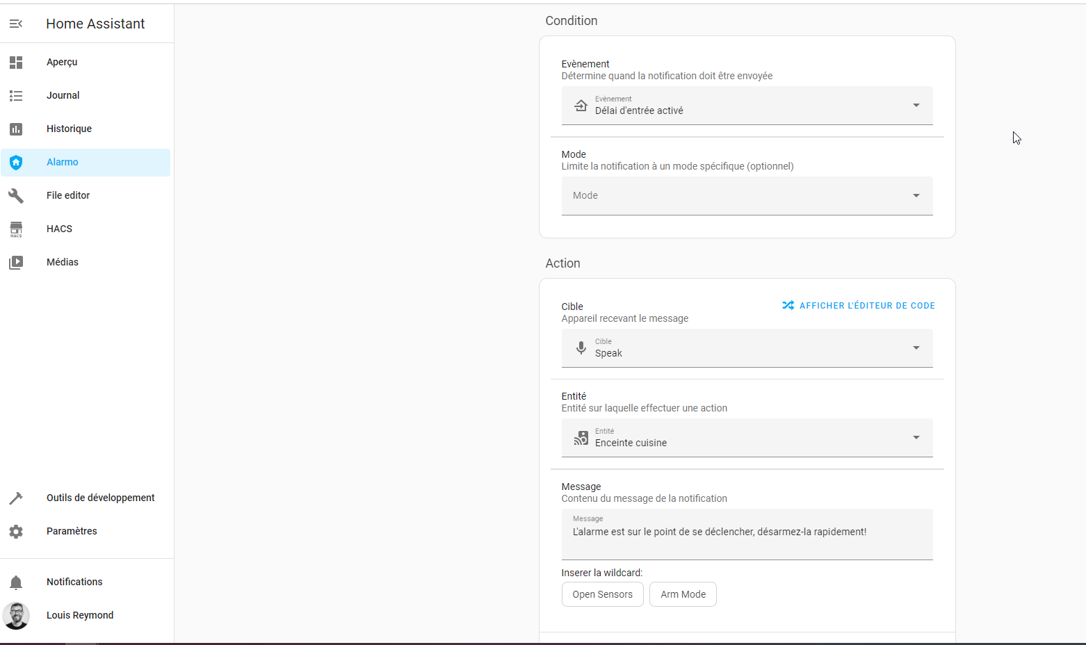

Je souhaite être notifié pas un message audio sur mes enceintes soundtouch bose lorsque j’active l’alarme. Alarmo semble permettre ce fonctionnel, voir le parametrage ci-dessous :

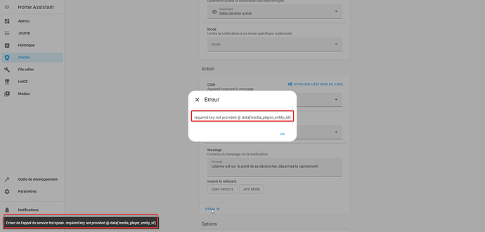

Mais lors du test j’ai le message d 'erreur suivant :

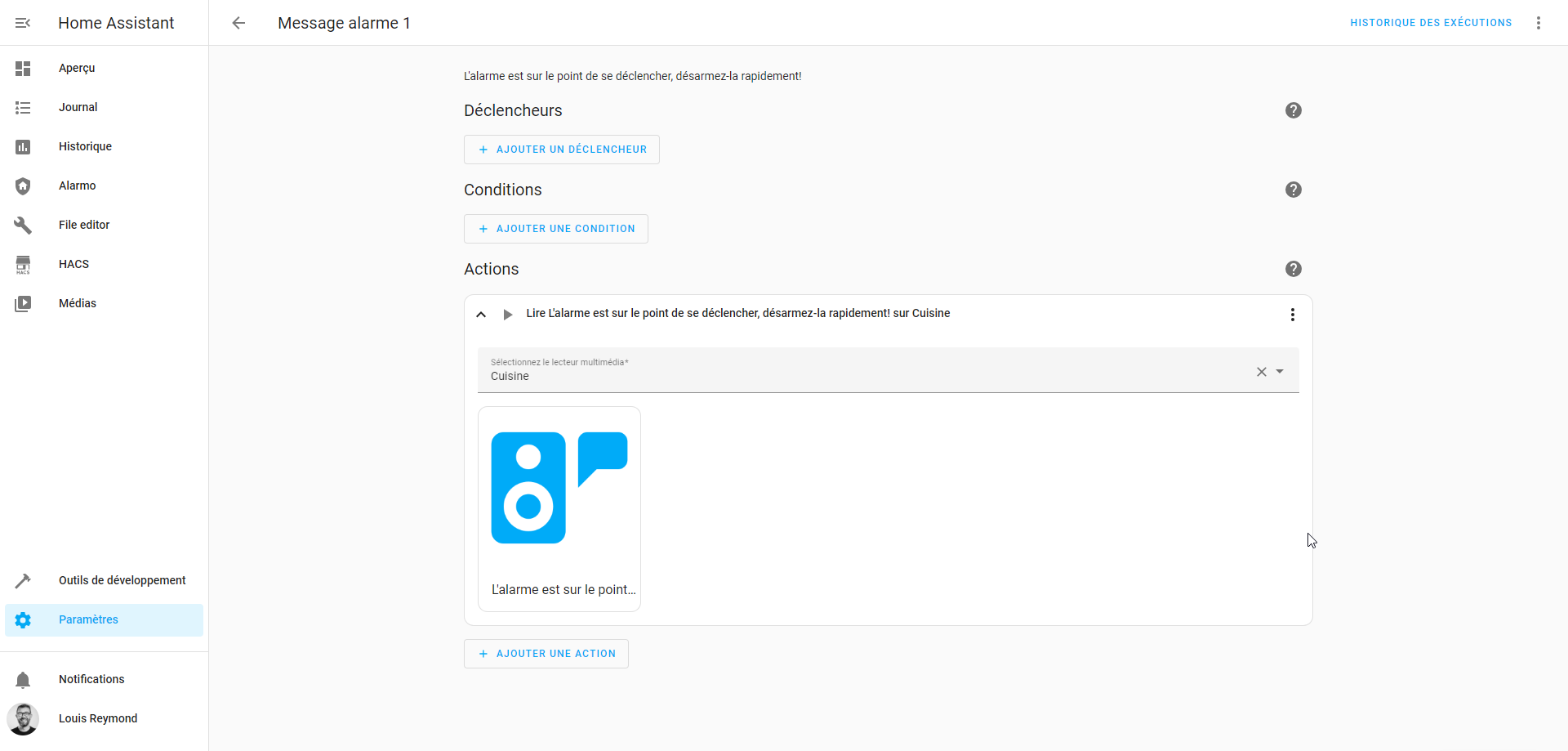

J’ai fait de multiple test et tenté des contournement, ci-dessous un exemple :

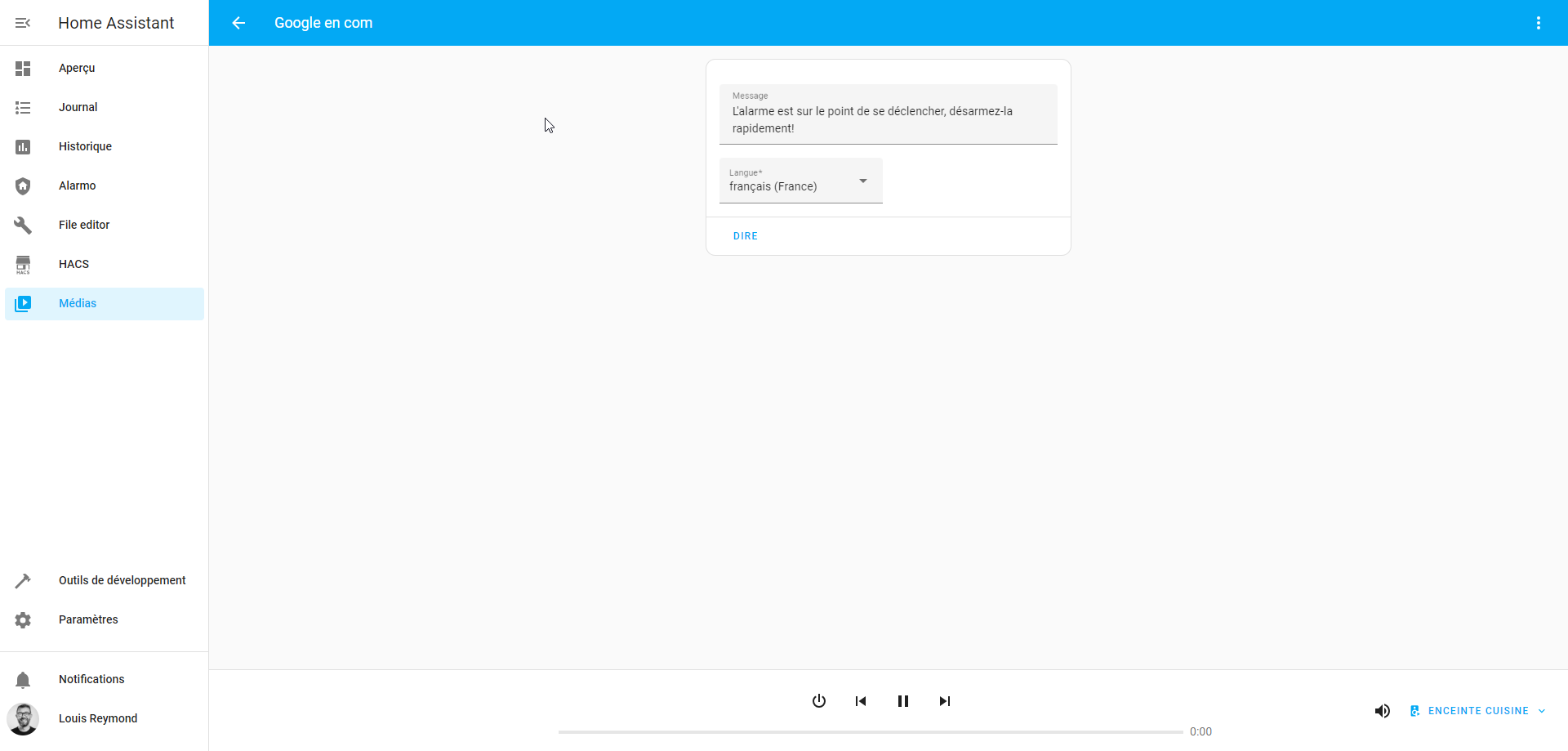

  • Test de lecture de texte vers l’enceinte => fonctionnel
  • Creation d’une automatisation => fonctionnel
Mais il est impossible d’ajouter cette automatisation dans Alarmo.

Dans ton cas il faut bien passer par une automatisation et en déclencheur se baser sur le changement d’état d’Alarmo
Top, en effet ça fait le job.
Merci @anon21985933 pour la réactivité.
