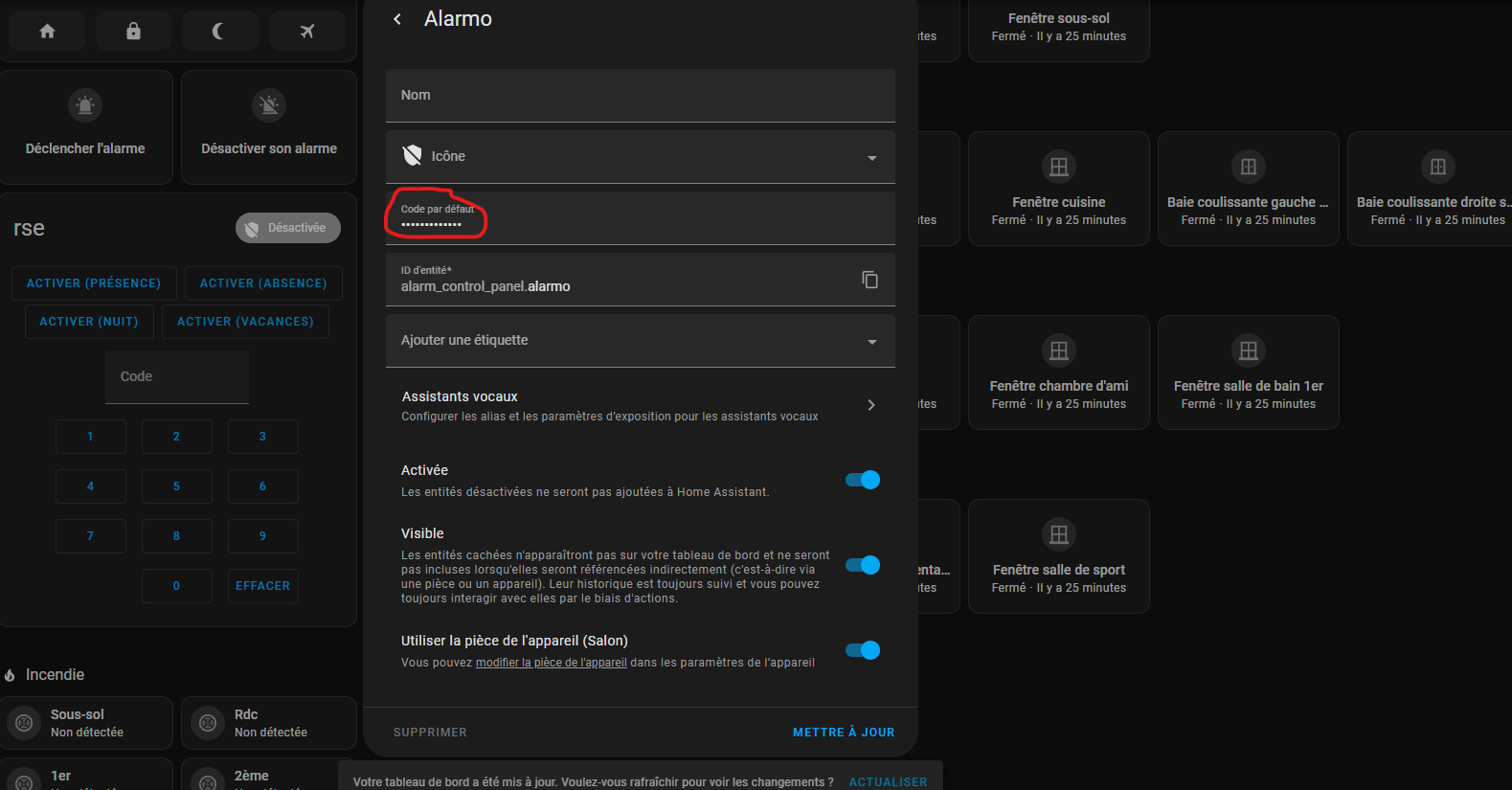

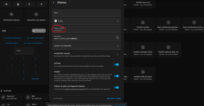

  • Ajouter un code par défaut dans une carte ==> problème le code est automatiquement répliqué sur toutes les autres cartes, ce qui signifie qu’il n’est plus demandé pour la tablette.

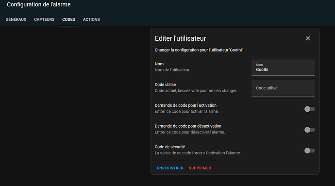

  • Essayé d'ajouter le nom de mon utilisateur dans "Codes" en désactivant "Demande de code pour l'activation" et "Demande de code pour désactivation" cependant en testant puis en examinant les fichiers YAML, il semble que le "Nom de l’utilisateur" soit simplement un label et qu’il n’ait aucun lien direct avec un utilisateur réel.

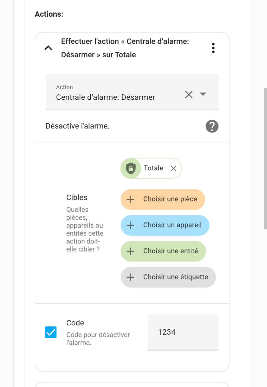

Faire une automatisation qui se declanche par ce que tu veux. Tu as la possibilité de rentrer un code d'office dans l'action de désarmement :

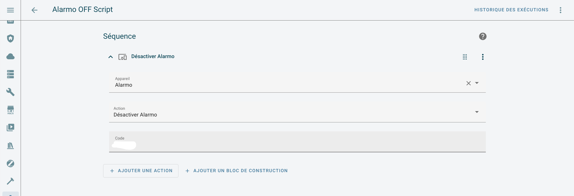

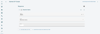

J'utilise aussi Alarmo, et j'aime bien avoir des tuiles sur mon tel pour des accès rapides.
Perso, j'ai créé un script dans lequel il y a le code de déverrouillage de l'alarme.
J'appelle ce script uniquement de mon tel. Mais tu peux le faire quand tu veux, en fonction de ton besoin
