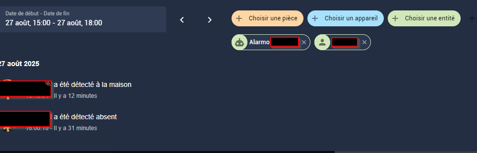

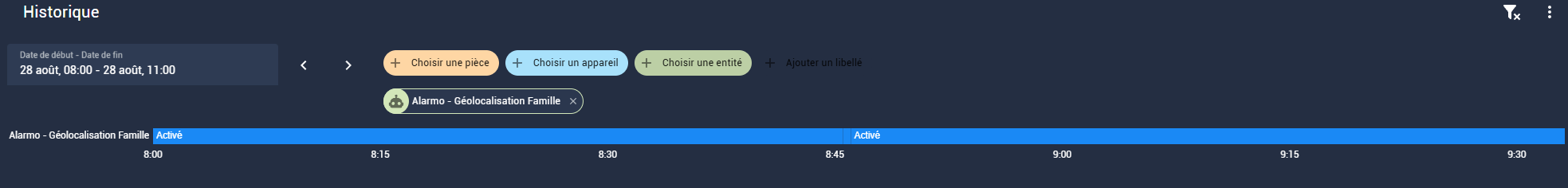

le problème que j’ai c’est que mon automatisme ne démarre pas au changement d’état
Tu n’as rien du tout dans l’historique ? Pour aucun des trigger ?
comme je me suis dit que cela pouvait mon code pour l’automatisme, je fais un recherche par claude ai et là même pb…
la detection de l’absence se fait
mais je n’ai pas de déclenchement de l’automatisme

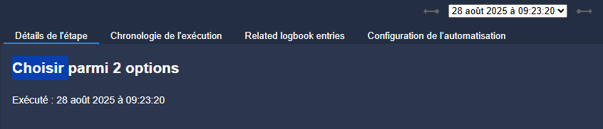

ici un test d’action plustôt, mais rien après…
et ici le journal associé
Montre l’ensemble de la partie historique parce que a première vue tu as bien un déclanchement.

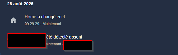

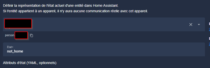

bon j’ai vraiment qqch qui ne va pas….
je change l’état
le journal enregistre
mais ce simple automatisme ne se déclanche pas

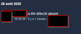

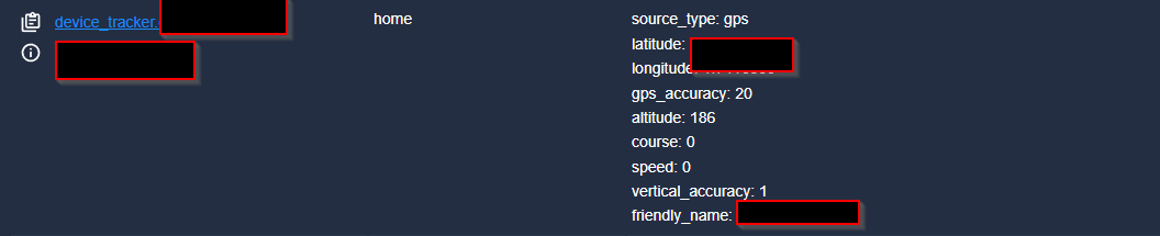

pareil si je prends le telephone associé au profile
Si tu essais avec l’etat de la personne ?

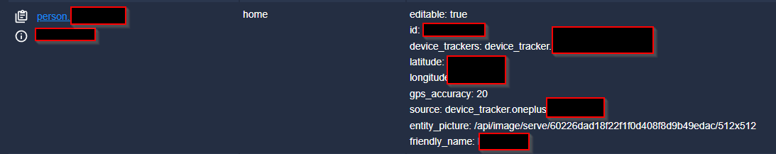

Tu mets quoi dans source ?
je mets ceci en source
et j’ai aussi tenter ca
Tu les mets à la main ou tu peux les sélectionner via l’UI ? Parce que les éléments de géolocalisation sont particuliers.
Pour ce que tu veux faire c’est plus l’état de la personne dans la zone qu’il faut utiliser je pense.
