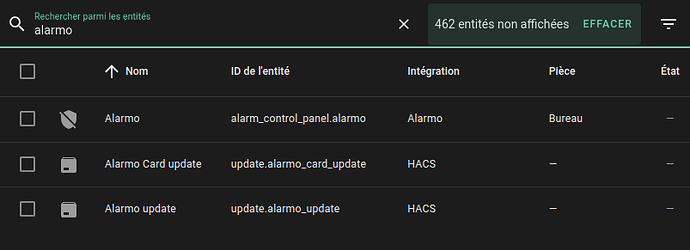

Par ailleurs, il me semble que je n’ai que très peu d’entités disponibles vis à vis de la documentation:
Currently the following HA entity types are supported: switch , input_boolean , light , script.
Cela ne me semble pas lié à une zone en particulier pour autant.
