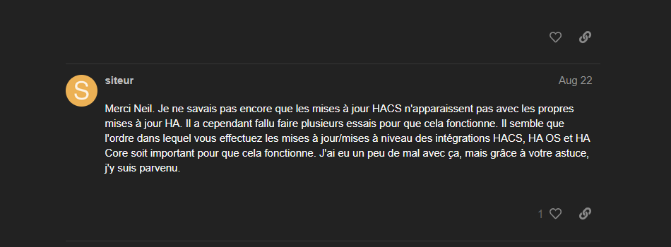

Et dans le lien que tu cite il a réussi a le faire fonctionné
il dit , qu’il a fais la mise a jour de Alarmo AVANT de mettre a jour HA pour que cela fonctionne
