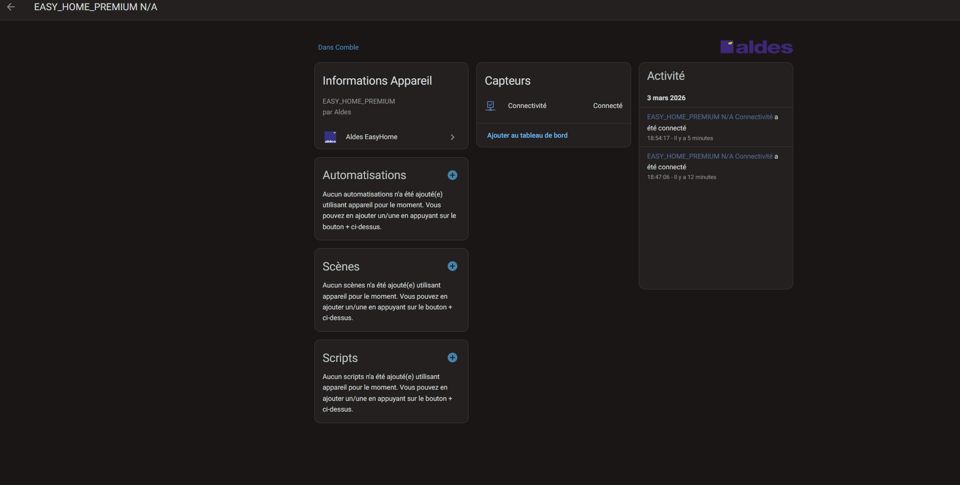

J’ai installer votre intégration et j’ai bien rentrée le log et le mot de passe identique à mon application mais je n’est pas autant d’entité que vous.
Y a t-il quelque chose à faire?

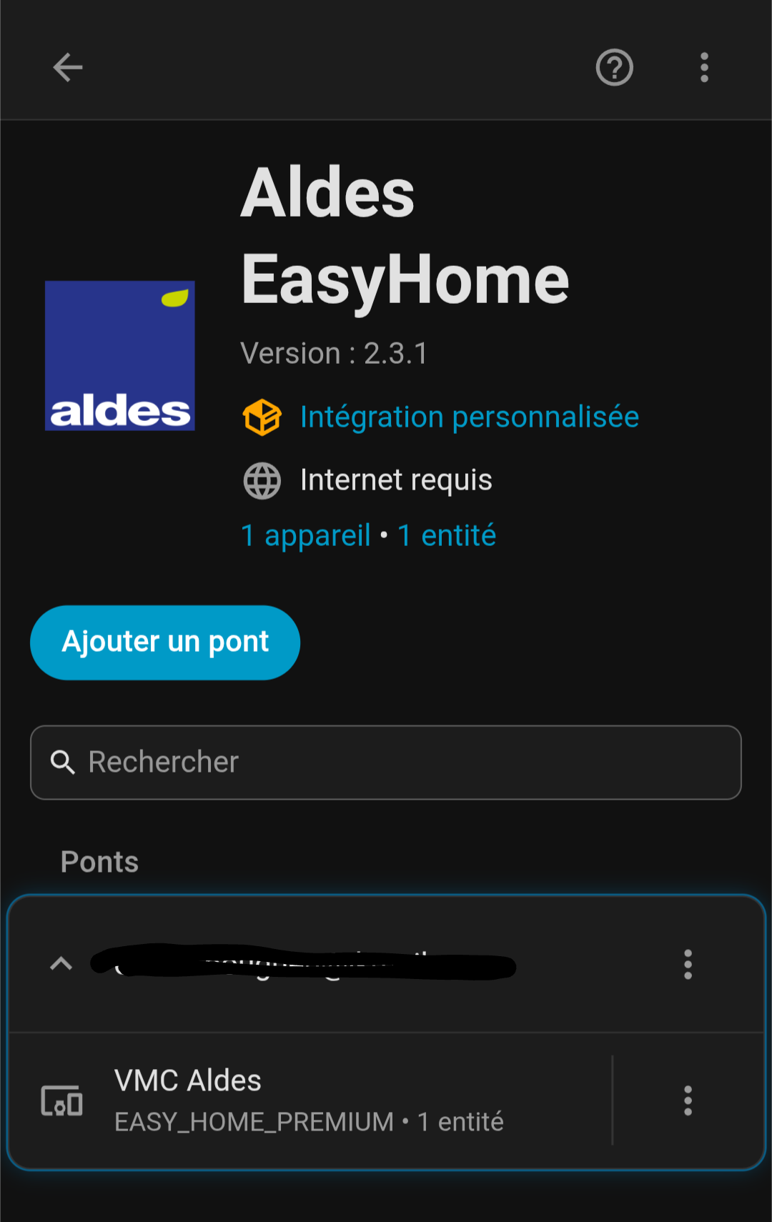

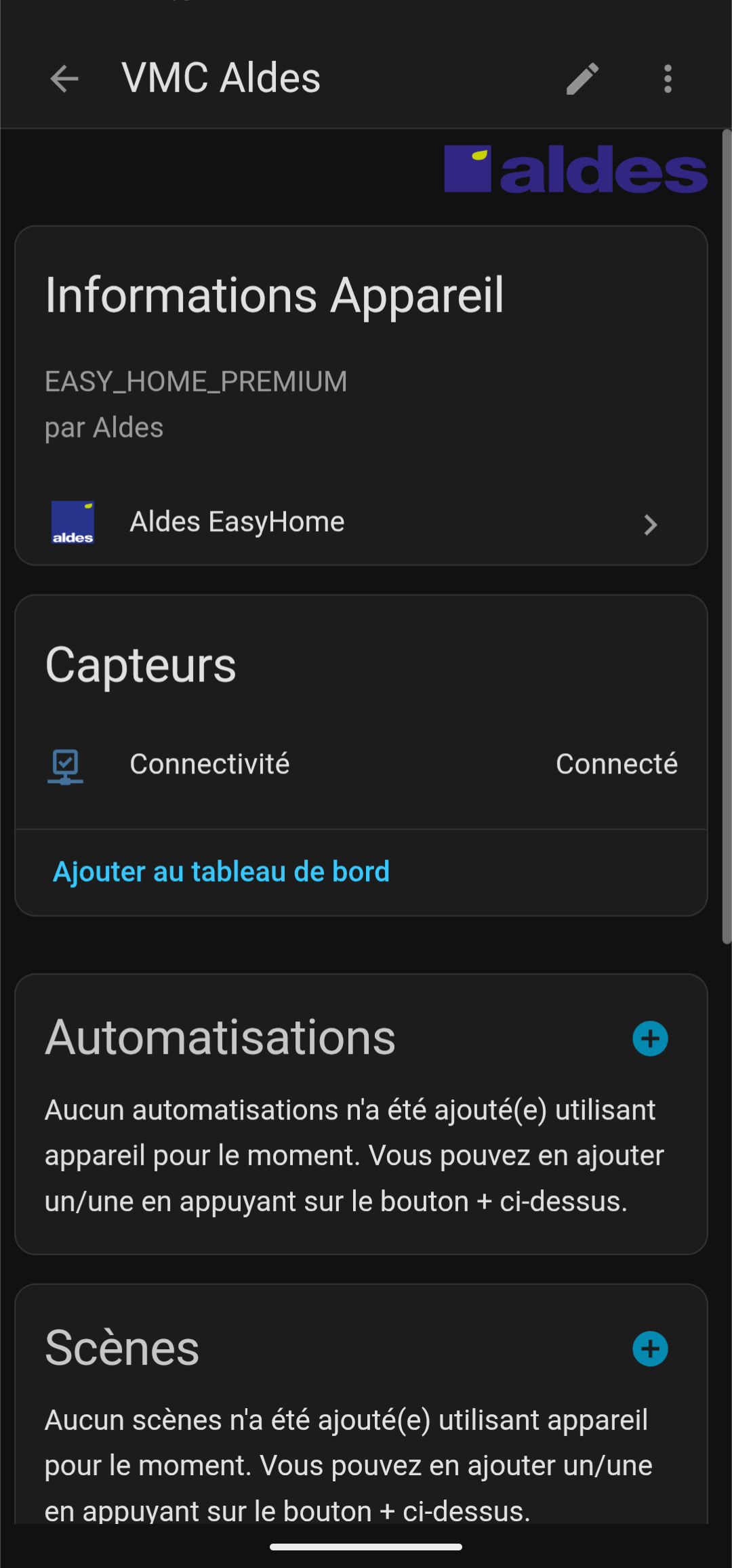

J'ai réussi à installer l'intégration et avoir un retour de connexion mais j'ai le même problème que wolf33.
Je n'ai qu'une entité correspondant au statut de connexion au cloud Aldes, mais aucune élément de la VMC en elle même.
Une idée du problème ?
J'ai le modèle EasyHOME PureAIR Compact Premium.
