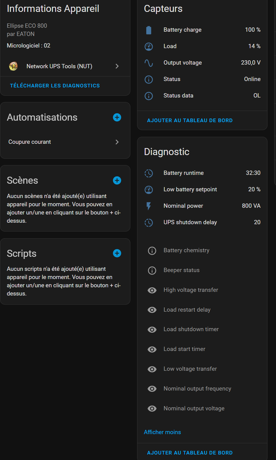

Merci pour l’aide. Pas de problème, NUT est installé par défaut sur mon NAS. J’ai juste passé l’IP de HA, installé l’intégration NUT dans HA et tout récupéré; Sensors et Diagnostic.
Impeccable !
Je suppose que l’indicateur que l’UPS reçoit bien le 220V est le code d’état OL et c’est celui ci qu’il faut utiliser pour déclencher l’alerte de perte du courant EDF.

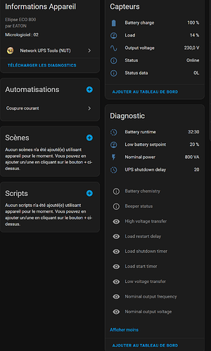

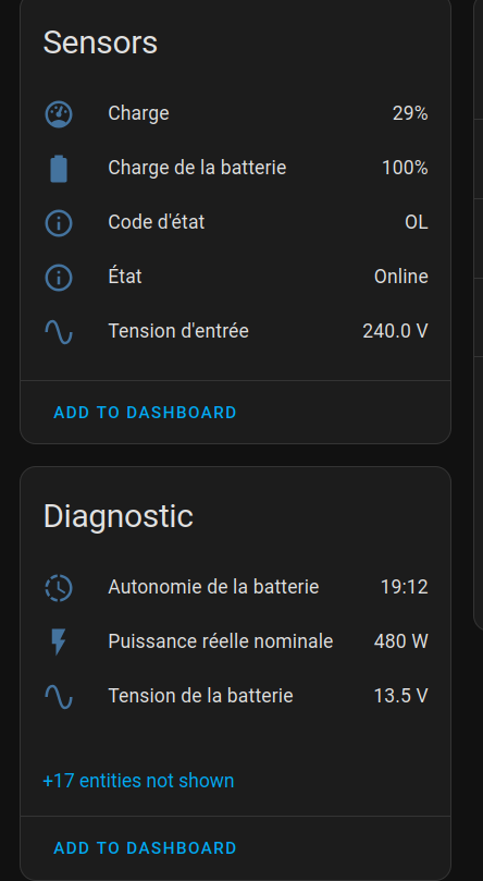

Montrez nous tes sensors
Moi j’ai l’état mais effectivement OL pour online
Voici ce que me remonte QNAPUPS :
Status et Status data quelle différence ?
Pas grand chose ça indique la même chose pas de la même façon
Étonnant que tu n’aies pas le input voltage

sur mes onduleurs Eaton j’ai basé mes notifications sur le ‹ status data › OL pour online et OB pour on battery
Je n’avais pas tester le changement de statut de l’UPS sur coupire d’alimentation.
Aujourd’hui j’ai fermé plusieures fois mon disjoncteur pour des travaux électriques.
Mes appareils sauvegardés (box, NAS, Green) sont donc passés sur l’UPS.
Et pourtant quand je regarde l’historique de Status et Status Data aucun changement enregistré…
Bizarre ?
Oui bizarre
Perso c’est configuré différemment mes onduleurs remontent les infos via nut server, ça marche
Peut être un problème côté Nas qui ne remonte pas l’info
