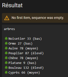

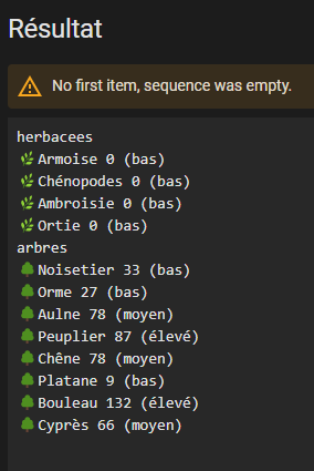

En effet pour les graminées qui n'ont qu'une seule entrée dans le détails
Je n'arrive pas à récupérer la valeur et j'ai cette alerte :

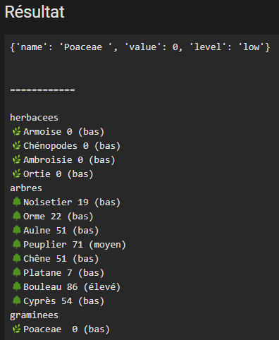

Si j'enleve le code les graminees tout est ok... si je force item.value >=0 pour voire l'affichage:
Graminees absentes ^^

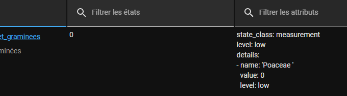

Edit: J'ai trouvé !!!! il y a un #{[|^@!! d'espace dans le nom de la graminee !!!
Ca donne quoi si tu enlèves les crochets autour de ‹ Poaceae › ?
Merci @Cleya : J’ai trouvé !!! il y a un #{[|^@!! d’espace dans le nom de la graminee !!!
Je m’étais posé la question mais l’espace derrière le nom semblait identique à ton code :grin:
Yup ! J’ai corrigé le code dans ma question comme cela si qqu’un veut l’utiliser tout est fonctionnel
