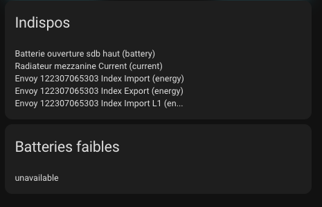

Ca prend tous les sensors qui ont une device_class defined et si ils sont undefined ou unavailable ca les concatène dans le state de l’entité sensor.equipements_indisponibles.
J’ai du piquer ça sur ce forum. Ca marche bien depuis 2 ans.
Intégré dans un markdown ca fait ça:
Capture d’écran 2023-10-15 à 08.34.44
Merci à tous de vous pencher sur le sujet et d’apporter vos lumières.

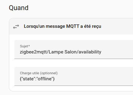

Si on utilise Zigbee2mqtt, on peut lui demander de vérifier la disponibilité de l’ensemble des composants dans zigbee2mqtt > paramètres > dispniblité (chez moi il y a la faute !)
Si on édite le fichier de config de zigbee2mqtt, on peut même décider de « pinger » plus souvent les composants critiques.
On peut ensuite intercepter les messages qui circulent entre HA et zigbee2mqtt, il suffit par exemple de faire une recherche par exemple avec ‹ Lampe salon › dans le fichier journal pour trouver la syntaxe et garnir un déclencheur
