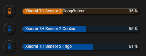

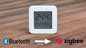

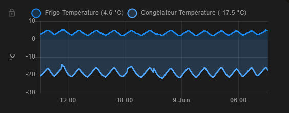

j’ai un xiaomi lywsd03mmc ( en bluetooth, mais peuvent ce convertir en Zigbee ) dans le congélateur et frigo.
Ca fais 10 mois qu’il y a les même piles ( CR2032 ) .
Celui du congélateur est a 35% ( du au froid le niveau de batterie est faux ) depuis 10 mois et fonctionne toujours.Il est dans un sachet zip dans le congélateur, pour limiter la condensation.
